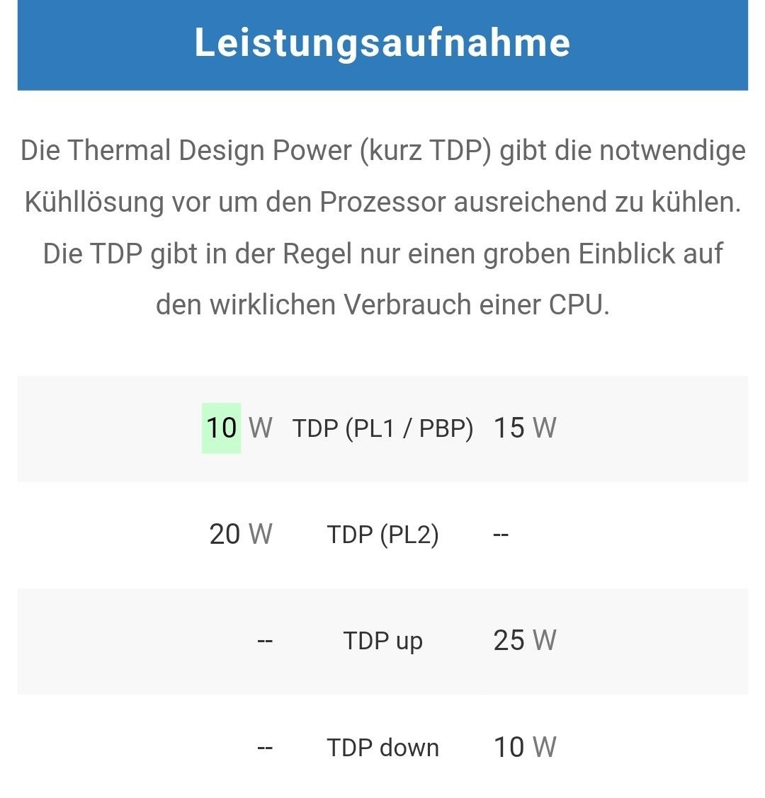

                Spielt bei der Fetten Maschine der Stromverbrauch eine Rolle?
                Naja, alles über 50 W wäre mir auf Dauer zu teuer.

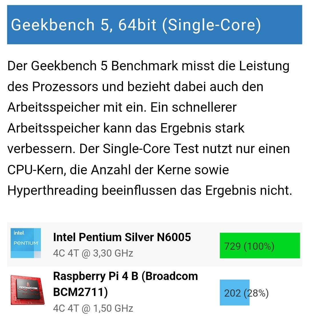

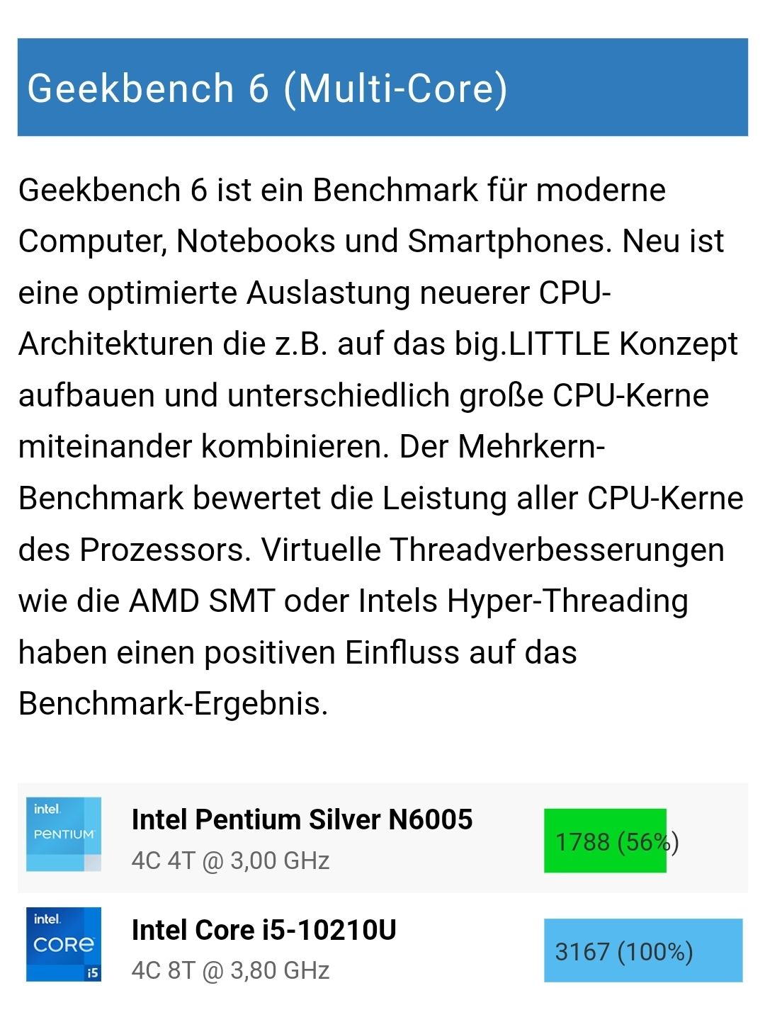

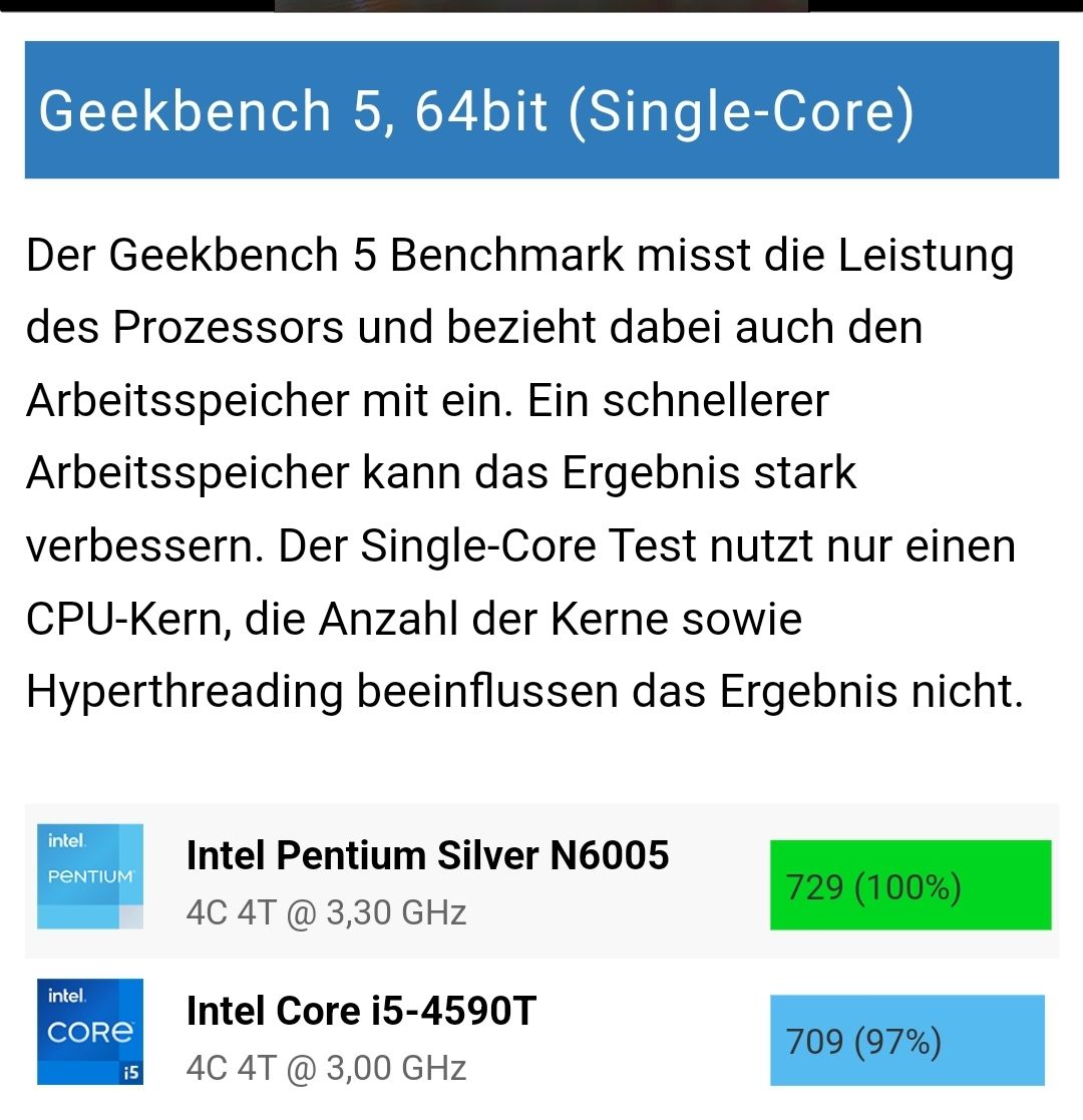

                  Die reinen Datenblätter sagen ja immer nicht so viel aus. Zumindest wenn 3 Generationen zwischen den Prozessoren liegen.
                  @djmarc75 sagte in "fette" Maschine für ioBroker, und sonstigen Scheiss...:
                  Wäre denn der Esprimo Q920 mit nem I5 onboard auch eine Alternative?
                  Vermutlich schon fast überdimensioniert oder?

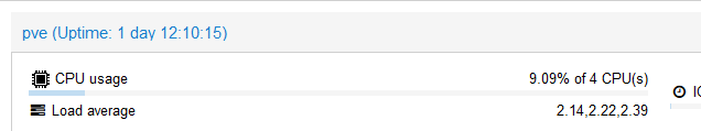

                  Der N6005 reicht da locker aus. Ich werde den zur virtualisierung mit Proxmos verwenden.
                  EDIT
                  Multicore sieht identisch aus

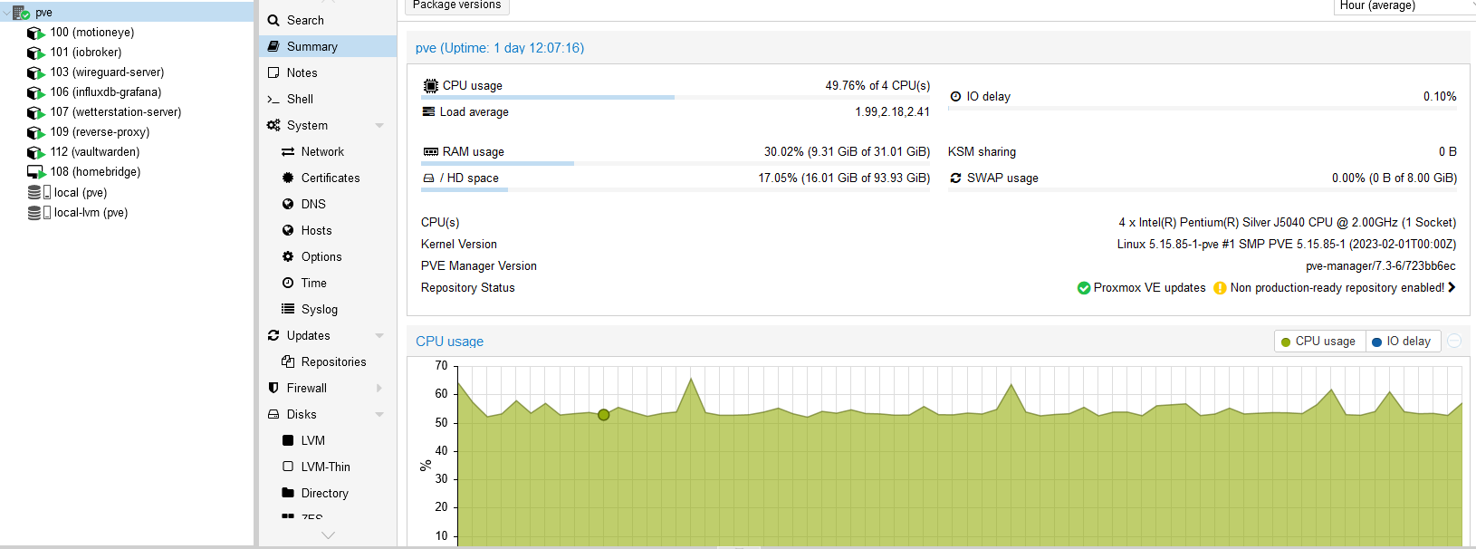

                    Bei mir sieht es aktuell so aus:
                    Der Verbrauch liegt derzeit bei ca. 24Watt.
                    Es fehlen noch Nextcloud mit SSD und OMV mit 2x4TB HDD sowie 1x4TB HDD für Motioneye. Die baue ich am Wochenende um wenn die SATA Erweiterung da ist welche ich vergessen hatte zu bestellen.

                      @wendy2702
                      Mit dem NUC kann man je nach Anwendungsfall verstehen.
                      Hier mal der i5 gegen den 6005.
                      I5 Max 35 Watt, 6005 max 10 Watt
                      Von der Leistung her also fast gleich auf.
                      wendy2702 1 Reply Last reply Reply Quote 1
                      • wendy2702
                        wendy2702 @David G. last edited by
                        @david-g Dann sollte die Entscheidung klar für die 10Watt Variante ausfallen.
                        David G. 1 Reply Last reply Reply Quote 1
                        • David G.
                          David G. @wendy2702 last edited by
                          @wendy2702
                          Multicore ist ähnlich, aber genau anders rum.

                              • David G.
                                David G. @bommel_030 last edited by David G.
                                @bommel_030 sagte in "fette" Maschine für ioBroker, und sonstigen Scheiss...:
                                Mit einen i5-10210U
                                Der steht im Vergleich zum N6005 ganz gut da, wenn man die Leistung braucht. Ist ca doppelt so schnell. Der Mehrverbrauch ist im Verhältnis ok.
