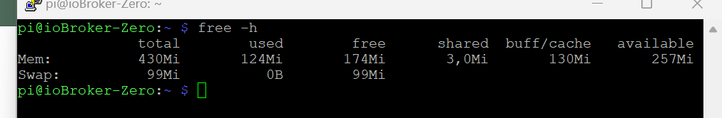

        Was bringt der Schokoriegel denn an RAM mit?
        RaspiUser 1 Reply Last reply Reply Quote 0

            @thomas-braun
            ... nicht viel ...

                nein, schon gar nicht auf einem halben GB RAM.
                Alleine das Raspberrypi OS ist heute schon dicker als 2017
                  Thomas Braun Most Active @RaspiUser last edited by
                  @raspiuser
                  Das dürfte viel zu wenig RAM sein. Unter 1 GB wird es sehr sportlich.
