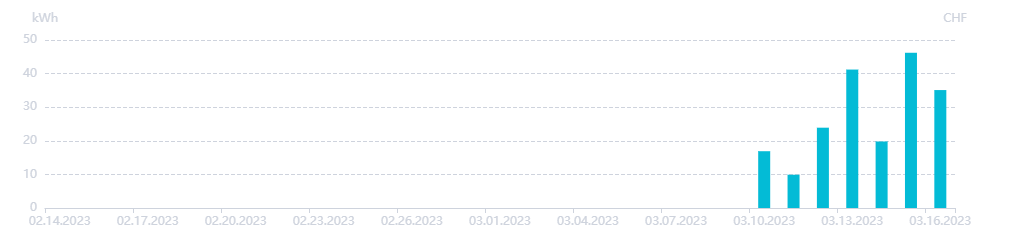

      Gerne würde ich mir nun im iobroker nun eine Wochen und Monatsstatisik einblenden, leider bekomme ich die Daten nicht via Adapter in iobroker, sondern nur via WebPortal: (diese werden nicht am Wechselrichter berechnet, sonder via Portal, denke ich).
      Gibt es einen Adapter, der mir aus verschiedenen Datenpunkten da behilflich sein kann, oder muss ich mir das zb via Blockly selber bauen?

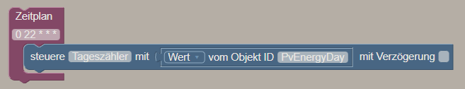

      Für die Tagesstatistik habe ich bereits ein Script, dass mir am ende des Tages den Wert der Tagesproduktion in einen Datenpunktschreibt, und dann via influx und Grafana ausgibt.
        <block type="schedule" id="sobB2r]`$MbGHz$|wGvX" x="-262" y="-1712">
          <field name="SCHEDULE">0 22 * * *</field>
            <block type="control" id="tUI%S`:$0Hqz@{;R6AVt">
              <field name="OID">0_userdata.0.PV.Tageszähler</field>
                <block type="get_value" id="_zkrHWN)|l2qw.l`bK%y">
                  <field name="OID">goodwe.0.RunningData.PvEnergyDay</field>
