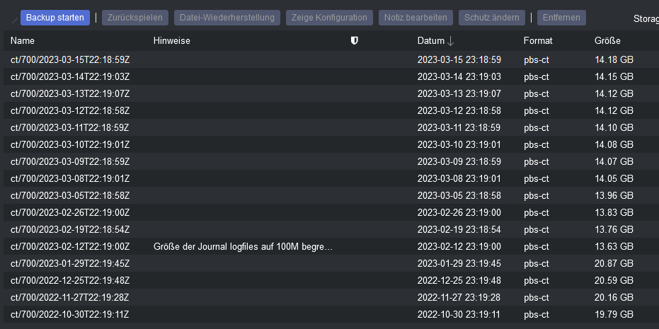

            Das kann aber auch andere Gründe haben. Ich habe bei mir festgestellt, dass die journal logs ohne eigenes Zutun immens anwachsen.
            Hier mal meine Backups des Proxmox metric Servers vor und nach der Begrenzung der journal logs auf 100M:
            Das Ganze mit InfluxDb v.2.x

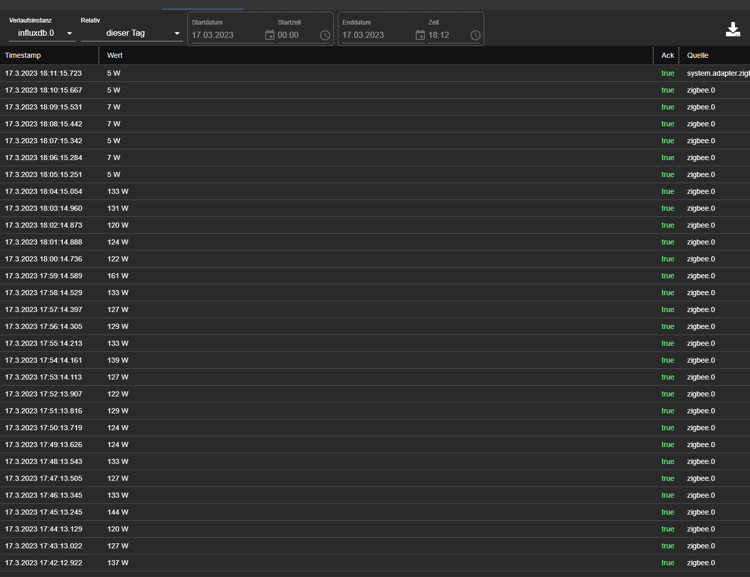

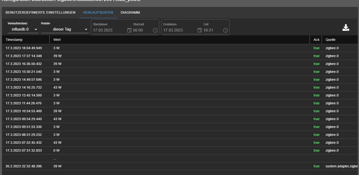

                      Zeig doch mal ein paar History Daten, wie deine geloggten Daten aussehen.
                      • D3ltoroxp
                        D3ltoroxp last edited by D3ltoroxp
                        Das wäre mal eine Steckdose.
                        Und eine andere z.b.
                        Ich hab hier mal rein geschaut... Bin ich da richtig ? Das sind doch meine 3 Buckets ?
                        Das sind ja die 9,4 GB. Das nicht normal. Könnte ich denn einfach v1 installieren, mal da probieren. Ob sich das in 3 Wochen auch so aufbläst ? Das neuste Grafana kann man damit auch nutzen ?
