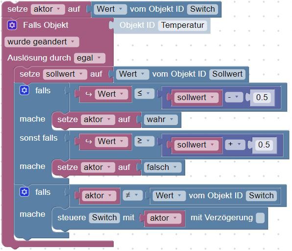

          paul53 @Erich 1 last edited by paul53
          @erich-1 sagte: Gibt es hier da bereits einige Beispiele?
          Gibt es (Stichwort: 2-Punkt-Regler).

            Erich 1 @paul53 last edited by
            Danke, das werde ich dann mal durcharbeiten ...
            • E
              Erich 1 @Erich 1 last edited by
              Danke, hat wunderbar funktioniert ...
