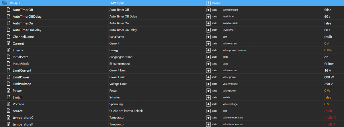

      Ich habe ein Balkonkraftwerk im Einsatz und möchte gerne den Ertrag protokolieren.
      Hierzu habe ich einen Shelly Plus 1PM zwischengeschaltet:

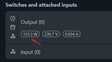

      Im Shelly selbst sehe ich den Ertrag:

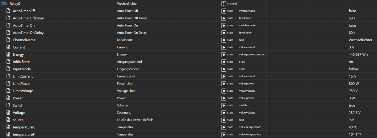

      Im ioBroker wird aber über MQTT kein Wert angezeigt:
      Momentan vermute ich noch das der ioBroker eher einen Verbrauch erwartet. Und der Shelly aber eine Einspeisewert liefert.
      Über Ratschläge wäre ich dankbar.
      wendy2702 66er 3 Replies Last reply Reply Quote 0

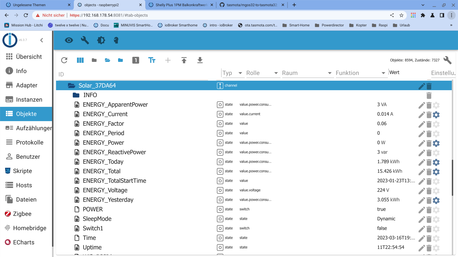

                      Mit Tasmota sieht das so aus:

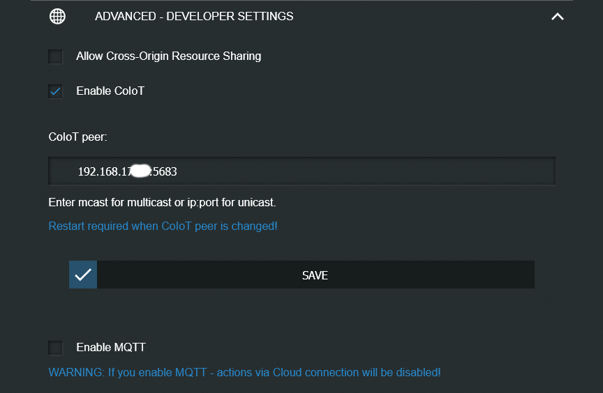

                              • 66er
                                66er @xadox last edited by 66er
                                @xadox sagte in Shelly Plus 1PM Balkonkraftwerk messen:
                                @pi-ter sagte in Shelly Plus 1PM Balkonkraftwerk messen:
                                Dann waren die gerade gekauften Teile alte Lagerbestände.
                                Hmmm.
                                Zeig bitte mal, wo Du beim Plus1PM COIOT einstellen kannst.
                                Der Plus1PM konnte noch nie COIOT m.W. Lerne gerne dazu.
