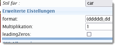

      Habe da mal eine Frage zum ODOMETER. Diesen habe ich um mir meinen Aktuellen Stromverbrauch vom Stromzähler anzuzeigen, das klappt auch soweit. Wenn jetzt mein BKW Überschüssigen Strom Produziert und dieser ins Netz eingespeist wird geht es über vom positiven Wert in den negativen Wert.... und dieser wird mir nicht Angezeigt. es steht dann dort irgend eine 5 Stellige Zahl die absolut nicht plausiebel ist.
      kennt einer irgend eine Lösung dafür?

            Na ich denke, dass das mit dem Format zusammenhängen könnte.
            Frag' mich aber nicht, wie das auch für negative Zahlen geändert werden müsste.

              65... ? Dann stimmt das Zahlenformat bei Übergabe an den Datenpunkt nicht.

                        meine Odometer zeigen im negativen auch großen Mist an.
                        Aber komischerweise nicht überall.
                        Bei Smartmeteradapter werden negative Werte mit dem Odometer ordentlich angezeigt. Im Format muss aber ein "-" mit angeben werden (-dddd),dd
                        Bei Datenpunkten vom Wert Zahl, diese werden von einem NodeRed Flow mit Werten vom Wechselrichter gefüttert, kommt großer Mist raus. Mit "-" im Format werden die negativen Zahlen richtig angezeigt aber sobald die ins positive gehen stimmt da nix mehr. Ohne "-" im Format genau andersrum 😞
                        Weiß nicht, was da nicht stimmen sollte.
