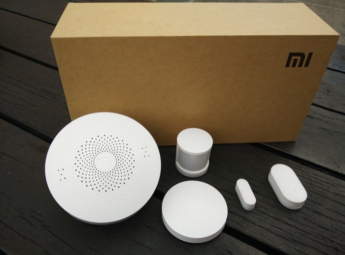

          Hallo Bluefox,
          du und die vielen anderen Entwickler hier, machen einem das Leben ganz schön schwer! :lol:
          Ihr bindet immer mehr Hardware in ioBroker ein, die man teilweise noch gar nicht kennt bzw. gesehen hat. Ich habe jetzt mal nach dieser Hardware gegoogelt und noch ne Frage dazu.
          Du hast oben als kompatibel das Mihome Gateway angegeben. Ich habe ein "Multifunktionsgateway" gefunden, das ist nicht das Gleiche, oder? Die Bilder unterscheiden sich ja ein bisschen.
          Enrico
            ich meine ist das gleiche

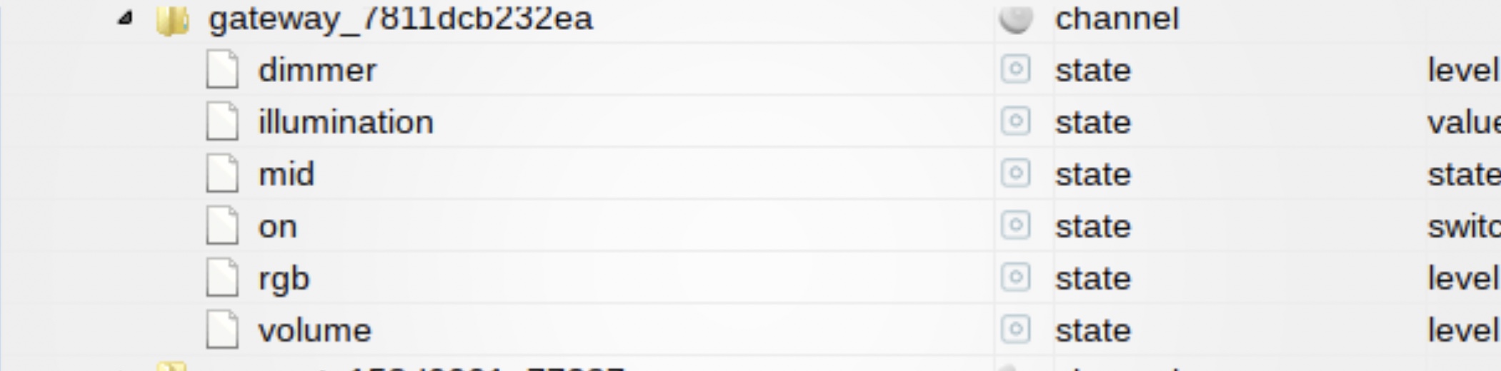

                Noch ne Frage zum Gateway: Da ist doch auch ein Lautsprecher drin,oder? Kann der auch angesteuert werden?
                Enrico
                • Bluefox
                  Bluefox last edited by
                  Ich habe nicht gefunden, wie das Ding ein mp3 abspielen kann.
                    @RappiRN:
                    Enrico `
                    nein geht nicht.. du kannst China Radiosender abspielen aber das wars auch

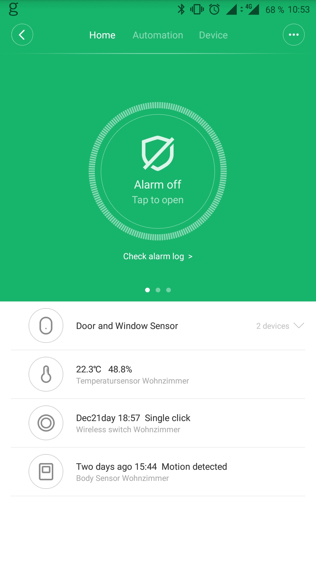

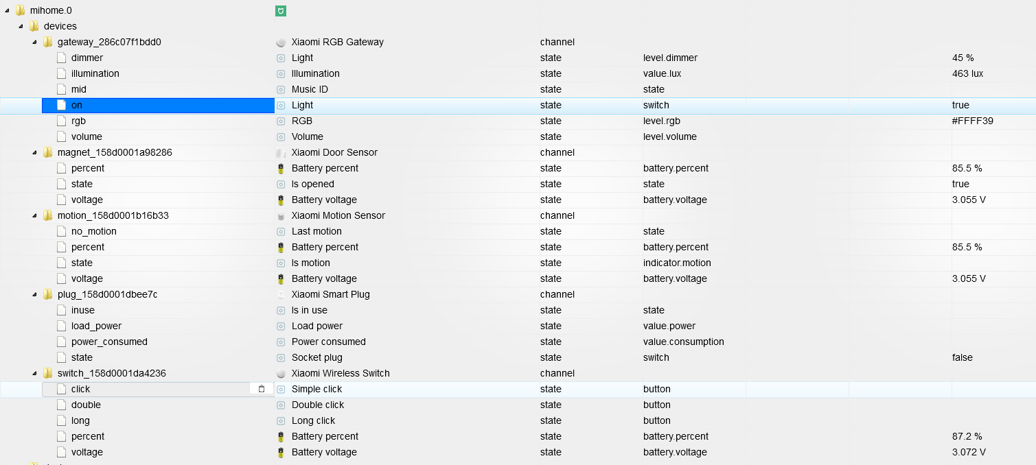

                      Hey Leute, hab mein ioBroker auf dem Raspberry Pi am laufen. Gateway funktioniert, Bewegungsmelder, Türkontakt und Schalter auch.
                      Kann das Gateway auch steuern und die anderen Zustände auslesen.
                      Das einzigste, was sehr ärgerlich ist, ist der Smart Power Plug (ZigBee).
                      Wenn ich den State - Switch von false auf true ändere oder umgekehrt passiert leider nichts.
                      Hat da jemand ne Idee was ich falsch machen könnte?
                        hehljo last edited by
                        Wenn ich den Switch bestätige ändert sich der Wert von dem Plug von True auf False oder umgekehrt, heißt der Status wird richtig gelesen.
                        Habe jetzt versucht den Switch als Read und Write zu benutzen aber wenn ich den Switch über ioBroker "manuell" betätige passiert leider auch nichts.
                        Jetzt gehen mir die Ideen aus um dem Plug zu schalten.

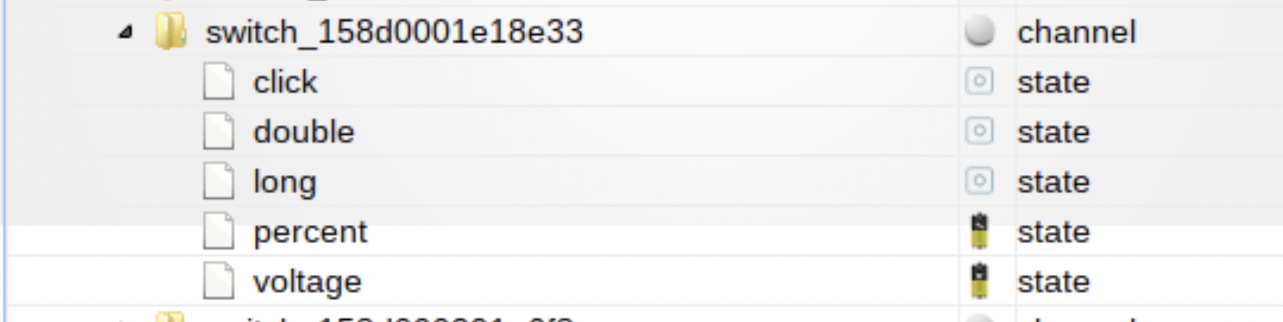

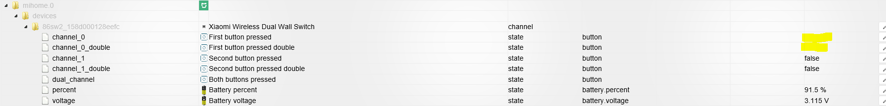

                          ich hab da ein Problem..
                          meine Temp Sensoren melden den Batteriestatus falsch
                          • Bluefox
                            @arteck:
                            meine Temp Sensoren melden den Batteriestatus falsch `
                            Fixed in 0.2.0
                              ahhhh… besser ..bedankt
                                Sunshez last edited by
                                Bei mir genau das selbe, funktioniert noch nicht.
                                @hehljo:
                                Jetzt gehen mir die Ideen aus um dem Plug zu schalten. `
                                  verstehe ich nicht
                                  du drückst den button und der jeweilige wert wird geändert also einfacher klick (fals/true/false), doppel klick oder laaaanger klick
                                  was ändert sich jetzt wo nicht ???
                                  oder meint ihr das der Wert immer auf false zurück springt.. was auch korrekt ist.

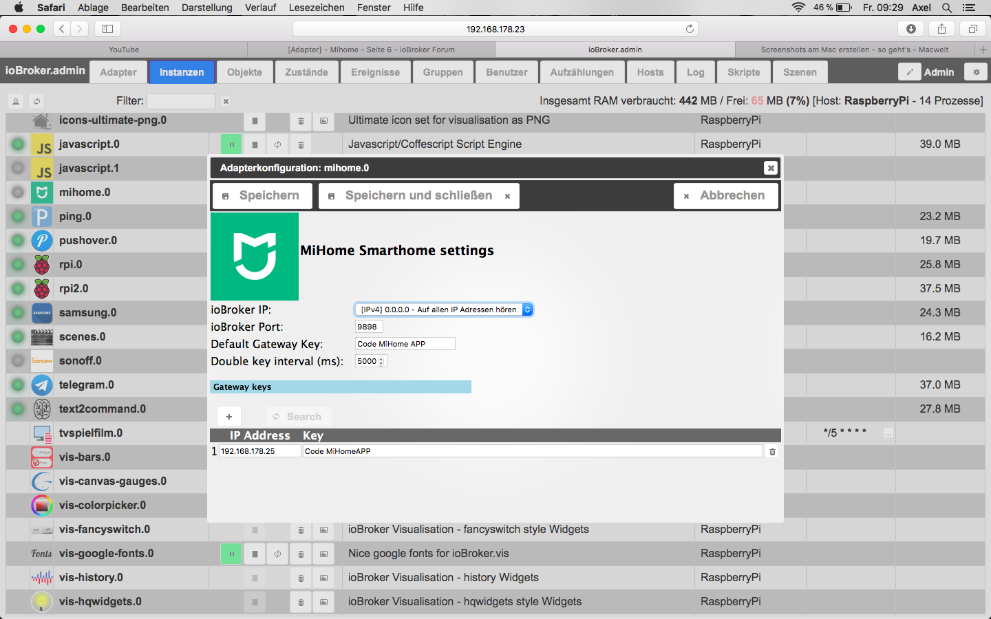

                                    ich kann so oder so den Plug nicht steuern, die Werte vom Switch werden immer und zeitnah richtig erkannt.
                                    Mein Problem ist und bleibt dass ich den ZigBee Plug nicht über ioBroker sonder nur über die MiHome app steuern bzw mit den Switch verknüpfen kann.
                                    Drum war meine Idee über ioBroker dem Switch einen Status vorzugaukeln und somit den Plug anzusteuern.
                                    Spiel jetzt schon länger an dem Plug aber wird nichts.

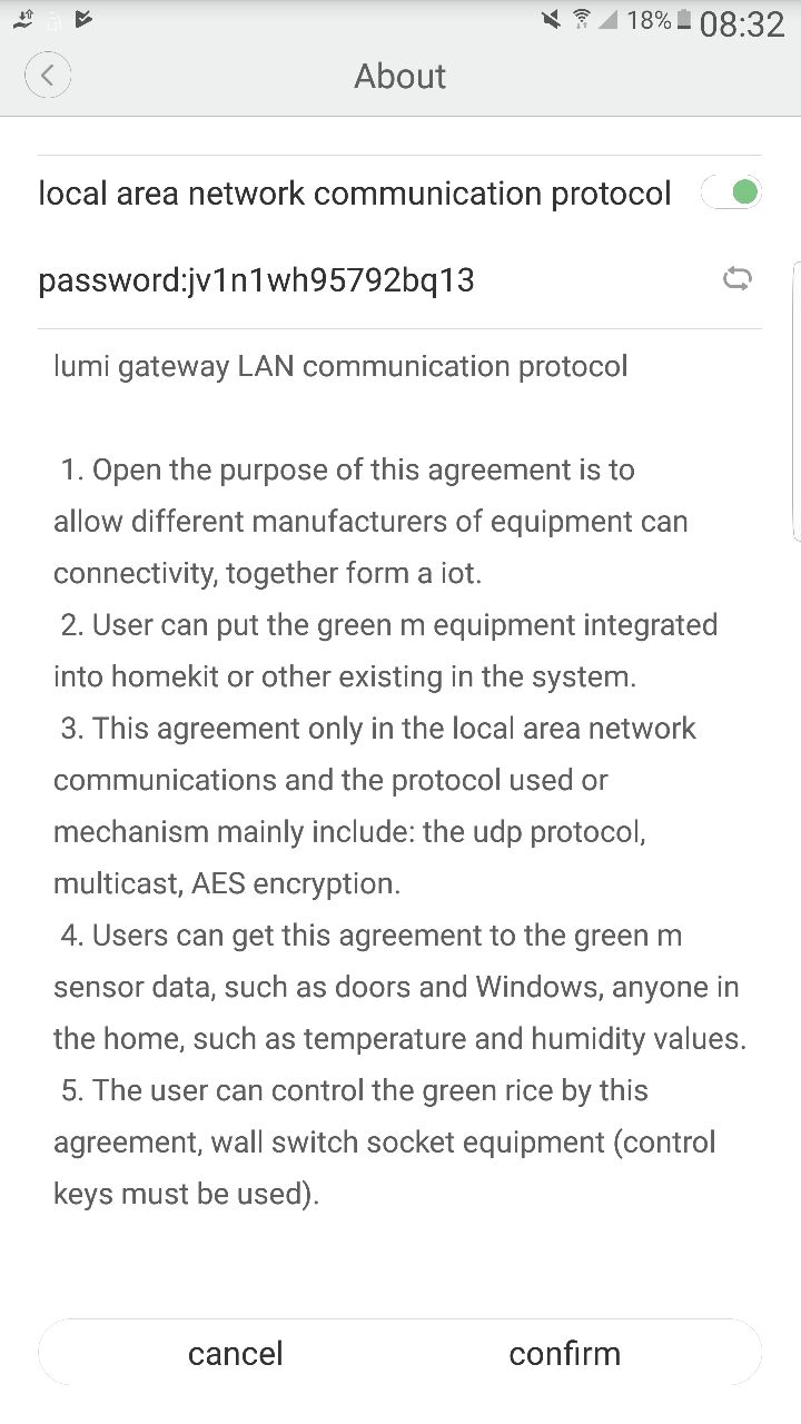

                                    Hab mich mal durch die API gelesen (https://louiszl.gitbooks.io/lumi-gatewa … /plug.html)
                                    Aber komme so auch nicht weiter, vllt liegts nur dran dass ich den Gateway Key in einem anderen Format brauche.
                                    Zitat aus der API (übersetzt aus dem chinesischen): https://louiszl.gitbooks.io/lumi-gatewa … write.html
                                    ` > Wobei der „Schlüssel“ ist eine Zeichenkette der Länge 32 Bytes. Wenn der Gateway-Verschlüsselungsmodus aktiviert ist, wird es den Schlüssel sein, zu entschlüsseln und zu verifizieren, die Legitimität des Schreibbefehls zu überprüfen. Der „Schlüssel“ der Erzeugungsregel ist: der Benutzer den „Herzschlag“ in der „Token“ 16-Byte empfängt, nachdem die Zeichenkette der Zeichenkette der Verschlüsselung AES-CBC 128, nach dem 16-Byte-Chiffretext Erzeugen, dann in 32-Byte-ASCII-Zeichen umgewandelt.
                                    Zum Beispiel: Benutzerkonfiguration Schlüssellänge beträgt 16 Zeichen "0987654321qwerty", "Token" auf "1234567890ABCDEF", verschlüsselten Chiffretext: 0x3E, 0xB4,0x3E, 0x37,0xC2,0x0A, 0xFF, 0x4C, 0x58,0x72, 0xCC, 0x0D, 0x04,0xD8,0x13,0x14. Also, "Schlüssel" zu: "3EB43E37C20AFF4C5872CC0D04D81314". `
                                    Hilft das jemandem um bei dem Problem zu helfen?
