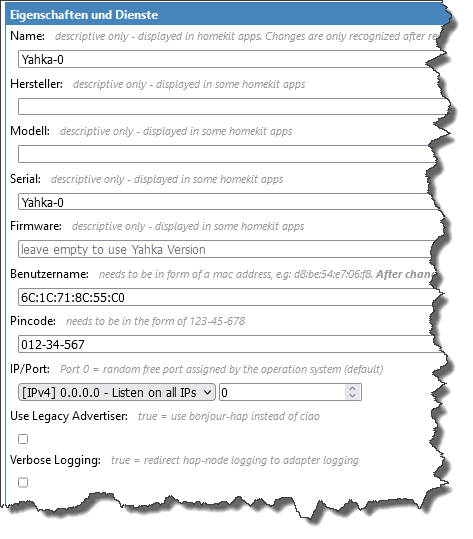

                                      Man muß wohl unter "ioBrokerBridge" "Benutzername" und "Pincode" ändern, vermute ich mal. Die sind bei mir wahrscheinlich noch auf das WLAN gemünzt. Habe über GitHub versucht, dem Entwickler zu schreiben, gibt aber anscheinend keine Nachrichten-Funktion dort.

                                        • Codierknecht
                                          Codierknecht Developer Most Active @invidianer last edited by
                                          @invidianer
                                          Das hier?
                                          Das hat aber IMHO nix mit LAN oder WLAN zu tun.
                                          Aber: Versuch macht klug!
                                          I 1 Reply Last reply Reply Quote 1

                                            Ja. Benutzername ist in dem Falle die MAC-Adresse, und die ist ja unterschiedlich bei WLAN und LAN.
