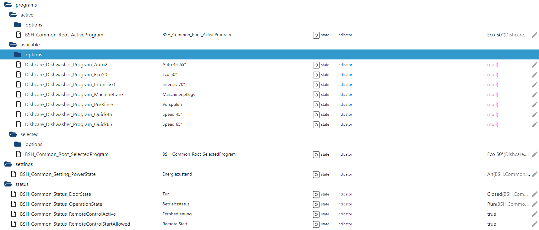

      Wie kann ich der Spülmachine die richtigen Werte übermitteln und sie starten?
      Diese Optionen gibt es:
      PowerState sieht so aus:

      Wie kann ich nun per Blockly die Maschine einschalten und ein bestimmtes Programm starten?
        damit
        steht aber auch in der Beschreiibung in der Adapter einstellung

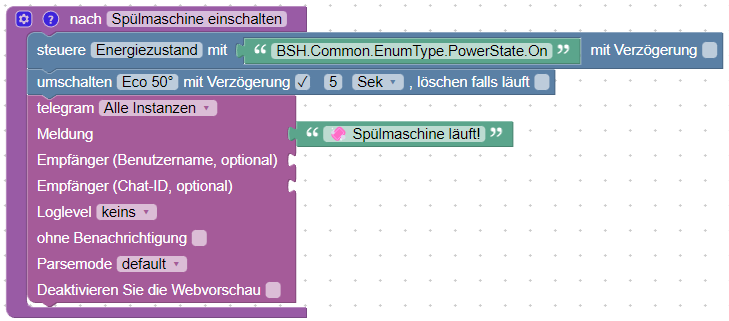

            danke für die Hinweise! Jetzt läuft es! 🙂

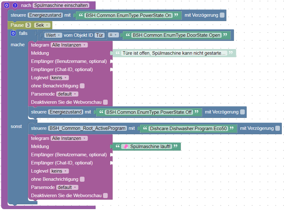

            Habe noch eine Abfrage eingefügt, ob die Türe offen oder geschlossen ist - wobei dafür das Gerät eingeschaltet sein muss. Also schaltet er es erst ein, macht es aber wieder aus, wenn die Türe offen sein sollte.

              @smartin23 Mega gut das du dein Blockly online gestellt hast. Ich beiße mir seit wochen die Zähne an genau dem Thema aus. Alles lief, nur bekam ich den Start vom Program nicht hin!
              Lag zum einen an der Pause von 3 Sekunden und zum anderen war bei mir anstelle der Punkte zwischen dem Dishcare.Dishwaher ein Unterstrich... Ich bin schon am zweifeln gewesen. Vielen Dank fürs Posten. Nun läuft das Script endlich! Schönen Sonntag noch!

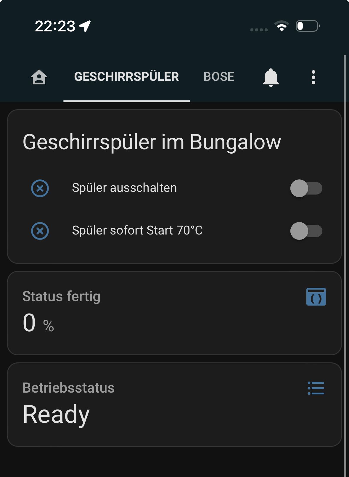

                @smartin23 ich habe es auch soweit am laufen , jedoch ist das problem bei mir : ich habe nur ein „schalter“ besser wäre ein Taster . Nur weiss ich nicht wie man das umsetzt. Wenn der schalter permanent an ist , zählt die zeit nicht mit IMG_1611.jpeg

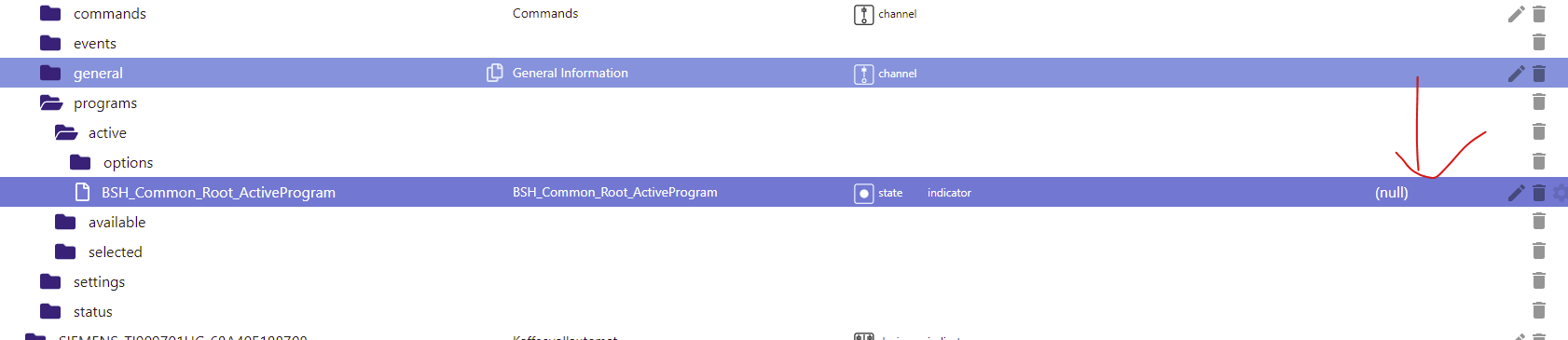

                  Bei mir will es einfach nicht laufen.
                  Ich habe das mit den Unterstrichen in den Datenpunkten auch herausgefunden, ABER bei mir startet das Programm dennoch nicht.
                  • Fernstart ist bei mir permanent aktiviert (geht über die HomeConnect App)
                  • bei mir funktioniert die Sprachsteuerung
                  • es funktioniert auch das EIN schalten
                  • es funktioniert "Tür offen - AUS schalten"
                  • ABER Programm starten funktioniert nicht
                  Wie lautet der genaue "Text" den du ansteuerst? - siehe roten Pfeil.
                  Mein Blockly sieht so aus:
                    klmf2 @Alexander Hauser last edited by
                    @alexander-hauser
                    ich kann es auf dem Bild nur halb erkennen, aber sind das Unterstriche bei der Auswahl des Programms? Müssten Punkte sein: "Dishcare.Dishwasher.Program.Kurz60"
