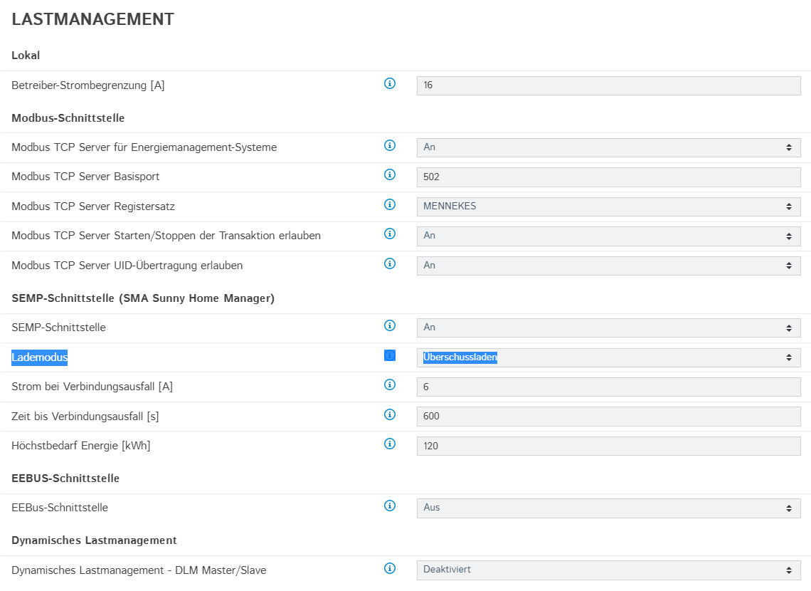

      Servus,
      ich habe eine Wallbox im Garten, welche meiner Nachbar (Bruder) auch verwenden soll.
      Alles funktioniert einwandfrei, nur muss ich meinem Bruder irgendwie die Möglichkeit einrichten, dass er zwischen Überschussladen und Sofortladen umschalten kann.
      Umständlich auf das Webinterface zugreifen, jedes Mal einloggen und dann umstellen ist nervig.
      Gibt es eine Möglichkeit das anderweitig zu steuern?
      Die Wallbox ist an das SMA System gekoppelt, welche ich bereits mit iobroker Modbus verbunden habe.
        arteck Developer Most Active @phil_discount last edited by arteck
        @phil_discount wie währs damit
        https://forum.iobroker.net/topic/60713/überschussladen-mit-pv-ohne-eigene-logik
        du kannst Autos die automatisch erkannt werden definieren..
          phil_discount @arteck last edited by
          Wow, funktioniert perfekt, vielen vielen Dank!!!
