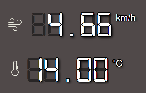

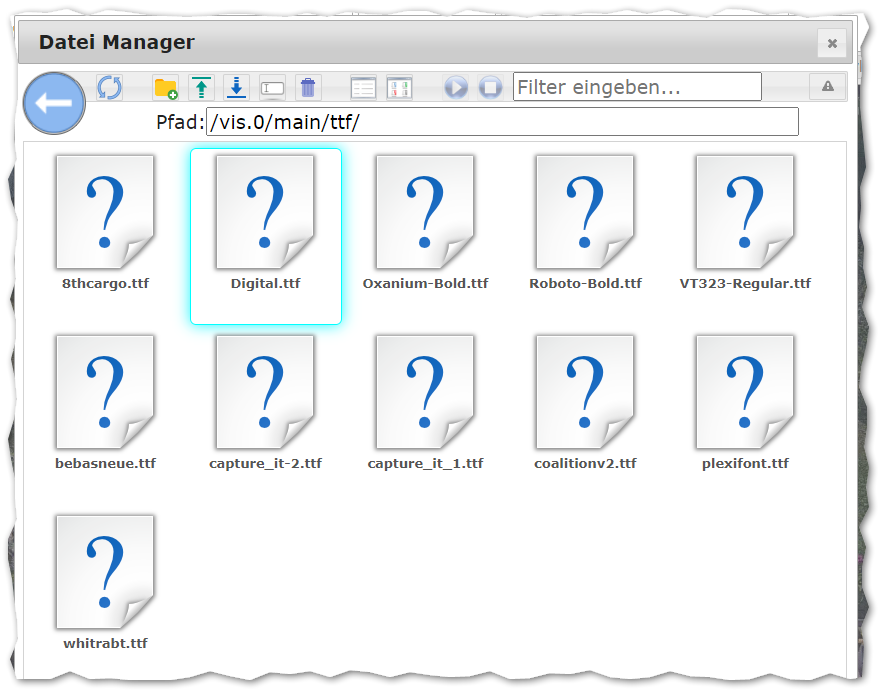

        @nashra Digital-Schriftart in ioBroker hochgeladen und eingebunden.

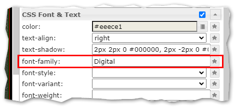

        Auf Z-Ebene 10 dann z.B. 88888 in Schriftfarbe schwarz mit etwas transparenz
        Auf Z-Ebene 11 dann die eigentliche Zahl in Weiß
        Die weißen Zahlen haben auch schatten meine ich, vermutlich
        2px 2px 0 #000000, 2px -2px 0 #000000, -2px 2px 0 #000000, -2px -2px 0 #000000, 2px 0px 0 #000000, 0px 2px 0 #000000, -2px 0px 0 #000000, 0px -2px 0 #000000, 4px 4px 8px #000000

                        Soweit war ich ja schon. Problem besteht darin die Zahlen 8888 im Hintergrund genau
                        so zu setzen das es mit der Anzeige passt.
                        Verdammt, jetzt habe ich es hinbekommen
                        Habe nichts anderes gemacht als gestern. Da wollte der VIS-Editor wohl nicht so richtig, Zahlen waren immer verschoben
                        d.h. wenn einer passte waren die anderen daneben.

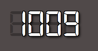

                              Jetzt flippt die Anzeige wieder aus, die Zahlen liegen nicht übereinander grrr
                              Vermute es liegt an dem Font.
                              @BananaJoe
                              könntest Du mal deine font.ttf hier reinsetzen, danke

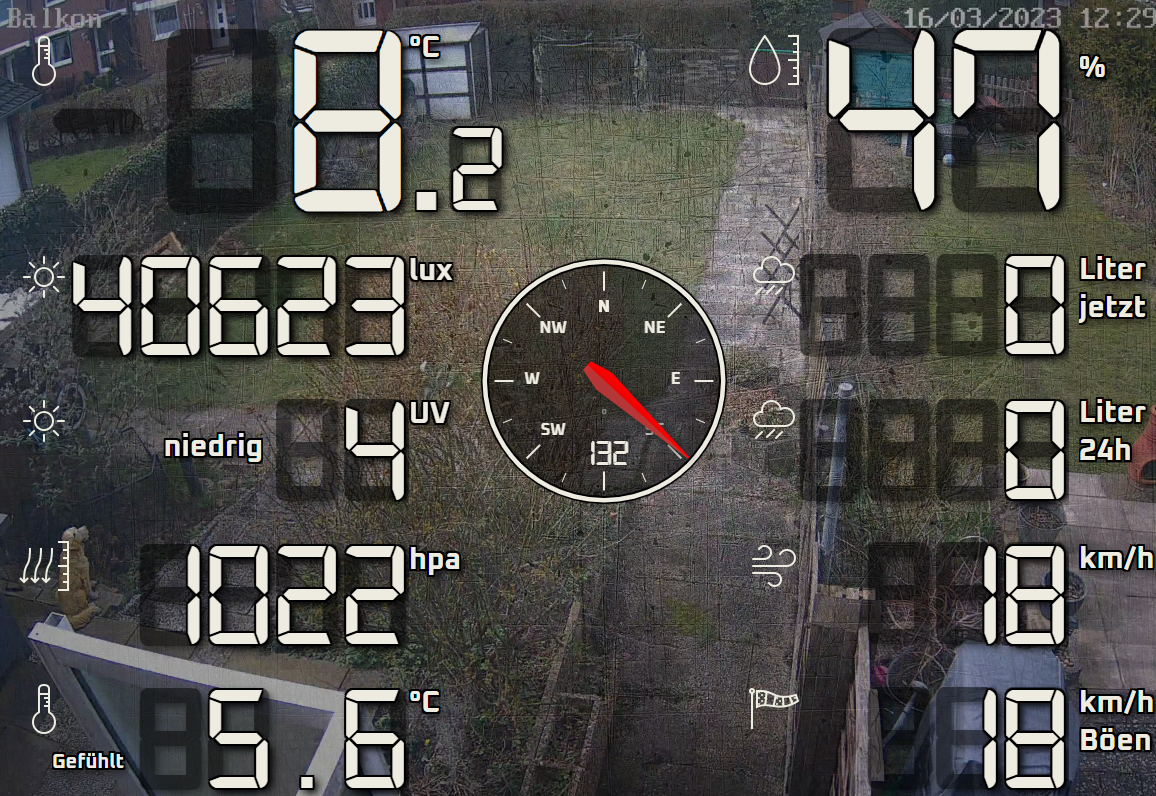

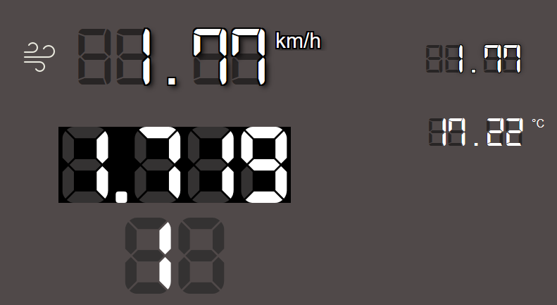

                                ....oder man nimmt das "timeandweather"-Widget. Da kann man sich stundenlang mit den verschiedenen Einstellungen austoben:
                                Homoran Nashra 2 Replies Last reply Reply Quote 0

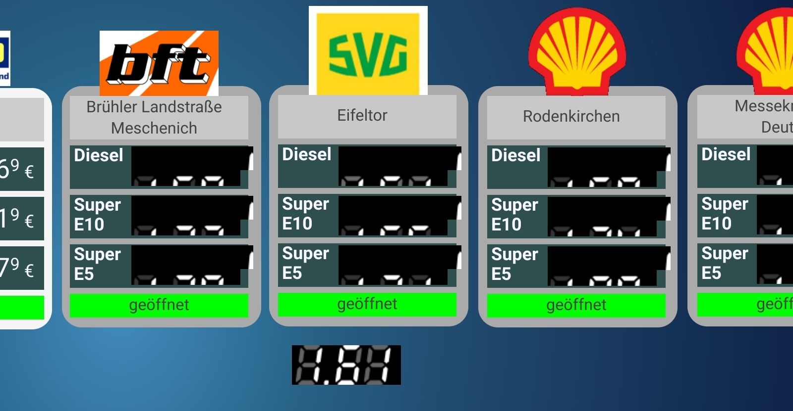

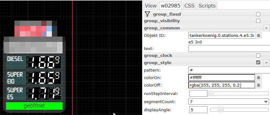

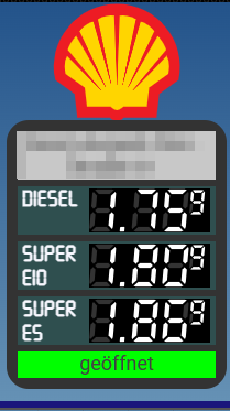

                                  @sborg Bei den Spritpreisen suche ich auch noch das Problem dass die initial verschoben angezeit werden:
                                  alleine funktioniert es

                                    Habe ich gerade mal probiert (segment clock) aber bekomme da überhaupt nix hin.
                                    Welches Widget hast du da genommen von timeandweather?
                                    Habs jetzt, nur die kleine Neun bekomme ich noch nicht hin 🤔
                                    SBorg FredF 2 Replies Last reply Reply Quote 0

                                      ...aber was mir eben auffällt, es gibt bei dir zur "richtigen" Anzeige und zum Test einen kleinen Unterschied. Im Test hast du nur x.xx Euro, in der "echten" Anzeige noch die "hoch 9". Wenn ich mir die Größe von "hoch 9" so anschaue, dann ist das IMO genau die Höhe um die er die x.xx € verschiebt (warum auch immer, bei mir funktioniert es ja auch).
                                      Im Original ist das Pattern zur Anzeige #.## (nicht ersichtlich, aber da sind ein oder zwei Leerzeichen zum Schluss, damit es quasi eine leere Stelle gibt). Auf die leere Stelle ist dann kleiner nochmals die "9" gelegt. Wahrscheinlich klemmt da etwas ?
                                        Selbes Widget nochmals, nur halt kleiner 🙂
                                        Mal paar Beispiele. Einen Nachteil hat es aber, da es im Grunde eine Uhr ist, werden keine trail-/leading "0" angezeigt und immer linksbündig (letzte Anzeige sind hier eigentlich 14.00 °C)
                                        Nashra 1 Reply Last reply Reply Quote 0

                                            @sborg sagte in digitale Anzeige von Werten in VIS:
                                            @nashra sagte in digitale Anzeige von Werten in VIS:
                                            Hatte es vorhin hinbekommen, aber wie du schon schreibst, leider linksbündig.
                                            Wenn also gerade der Wind nur 1 km/h hat wird es so angezeigt wie bei dir,
                                            sieht natürlich doof aus.
