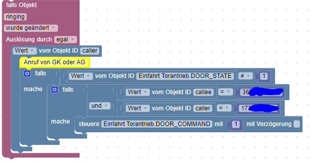

      Hallo Blocky Experten,
      ich möchte per Anruf mein Tor öffnen. Das klappt auch soweit ganz gut allerdings bewegt das Tor sich nur solange wie ich es klingeln lasse. Verwendet wird der Fritzbox Adapter tr-064 zur Anruferkennung und ein Homematic HMIP-MOD-HO zur Torsteuerung.
      Wenn ich "aktualisiere" statt "steuere" verwende bewegt sich das Tor garnicht.
      paul53 Codierknecht 2 Replies Last reply Reply Quote 0
        paul53 @Alveran last edited by
        @alveran
        Ändere mal den Trigger auf "ist größer als letztes" und lass den asynchronen "Wert vom Objekt ID caller" weg.
        • Codierknecht
          Codierknecht Developer Most Active @Alveran last edited by
          @alveran sagte in Tor per Anruf öffnen läuft nur solange es klingelt.:
          Auf sowas reagieren die Adapter in der Regel nie.
          Bei "aktualisiere" wird der DP mit dem Ack-Flag gesetzt - das macht aber bei Adaptern immer der Adapter selbst.
          Bei eigenen DP in 0_userdata verwendet man "aktualisiere", bei den DP von Adaptern immer "steuere".
            Alveran @paul53 last edited by
            @paul53 perfekt funktioniert. Danke
