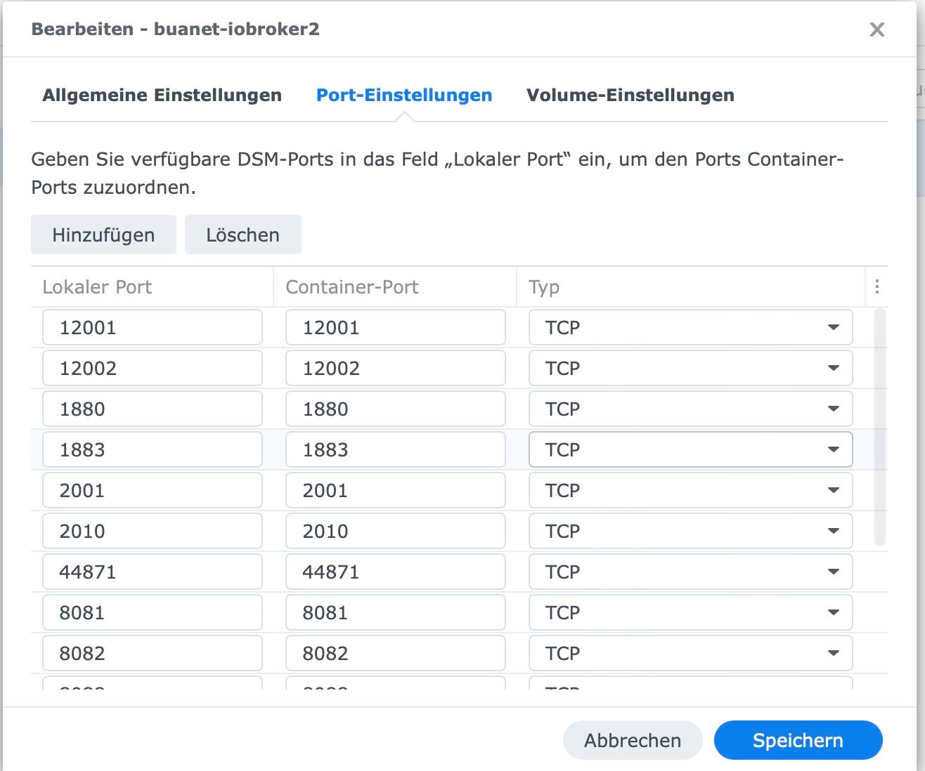

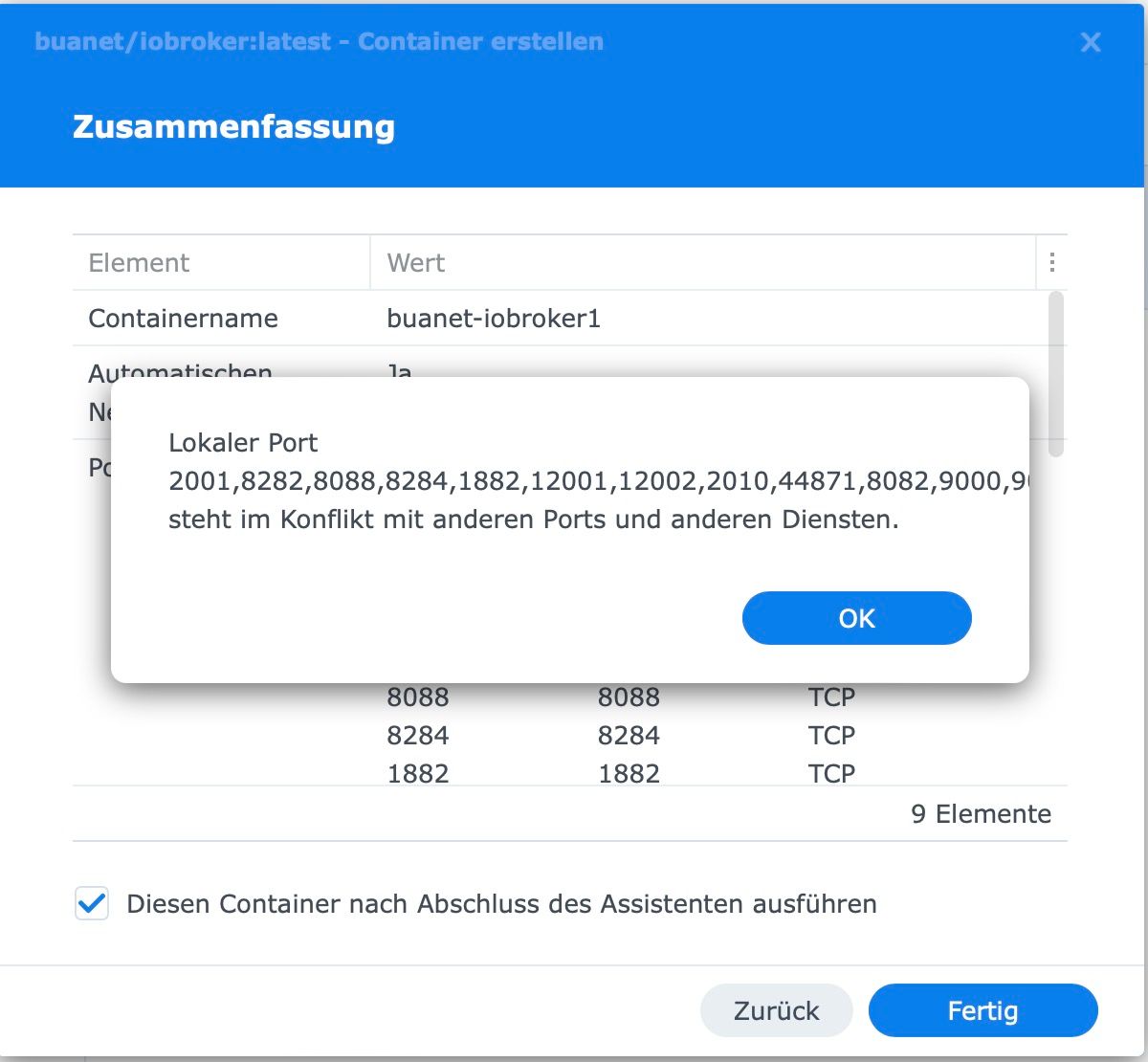

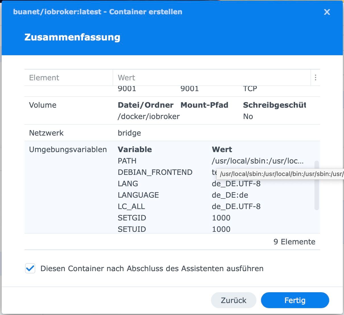

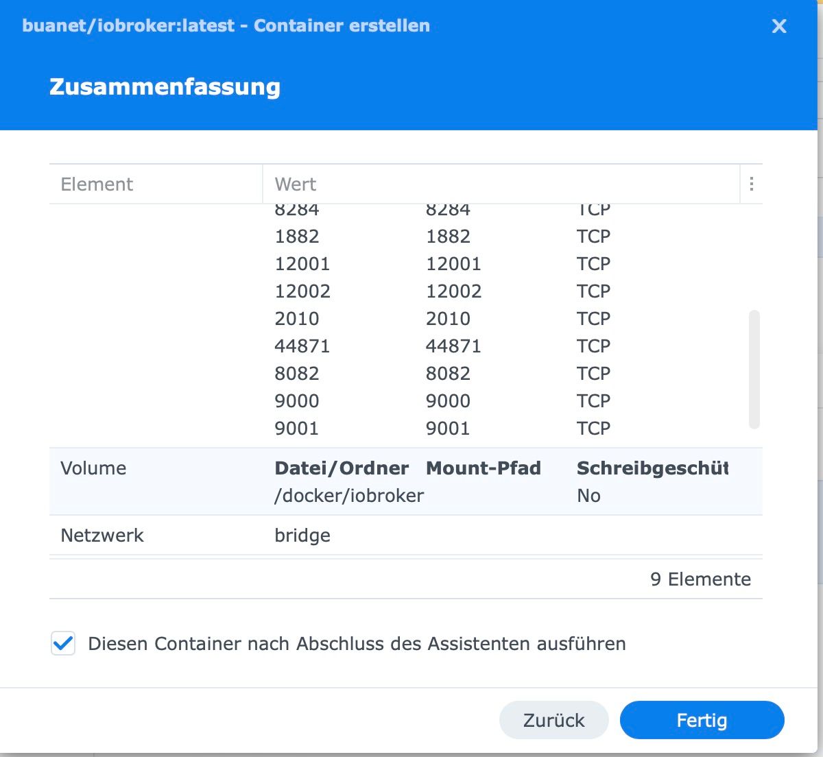

      Synology DSM 7.1.1 (DS920+)
      Docker, Iobroker im Bridge-Mode installiert
      Damals hatte ich einige Ports durchgeschliffen. Das war problemlos möglich.

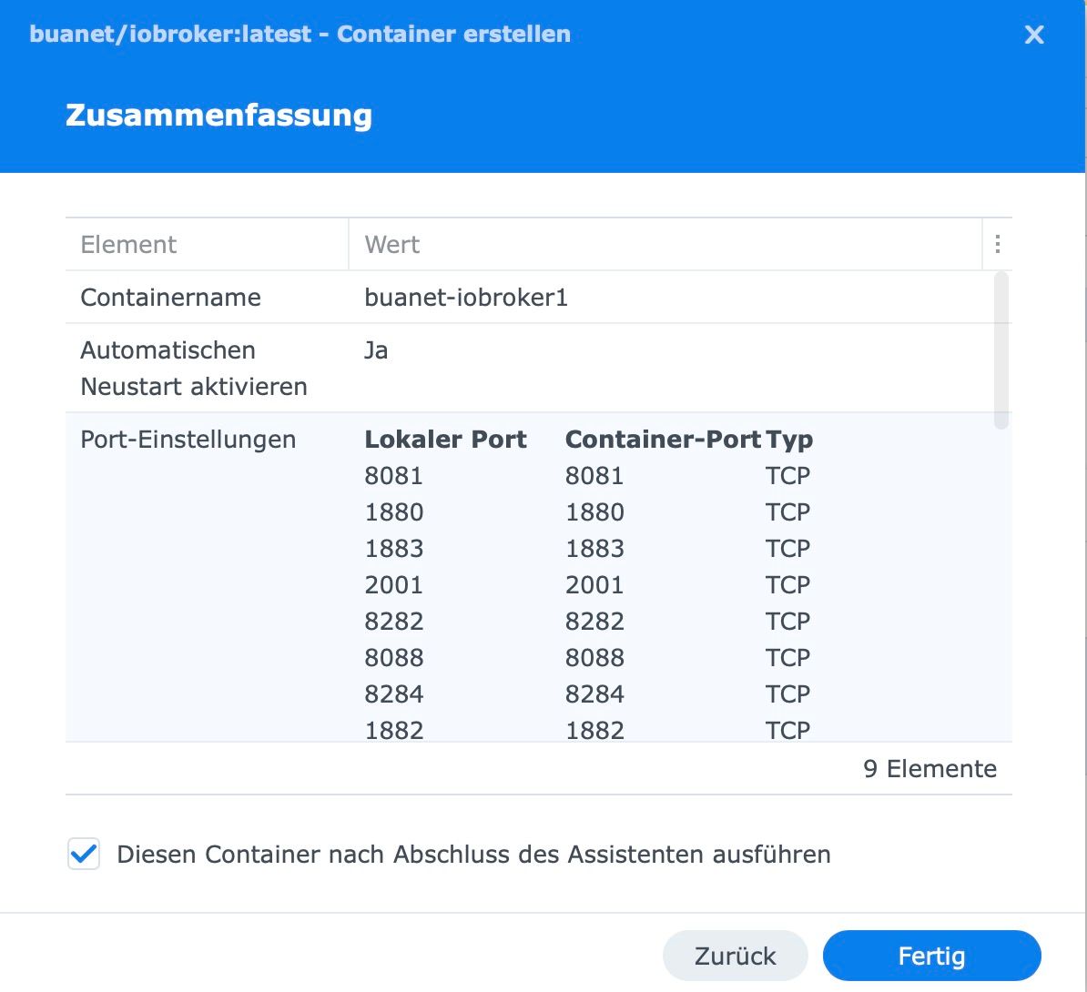

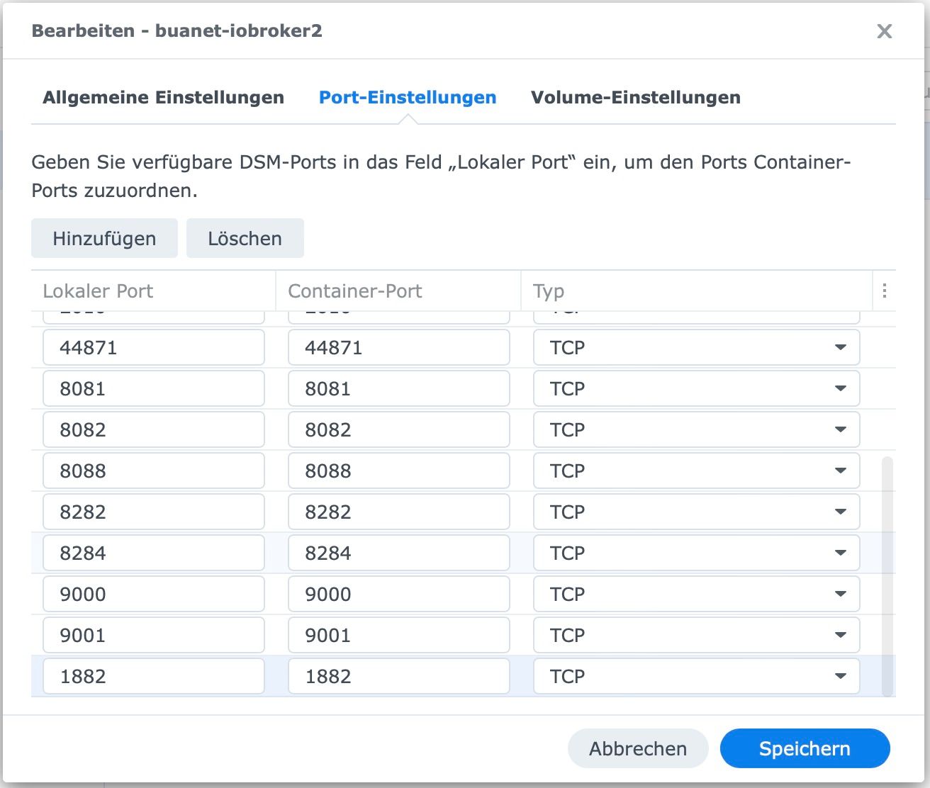

      Wenn ich jetzt einen neuen Port (1882) hinzufügen möchte (letzte Zeile des 2.Screenshots), kommt beim Klick auf Speichern plötzlich folgende seltsame Fehlermeldung. Damit kann ich aber den zusätzlichen Port nicht speichern, sondern muss abbrechen:
      Wie bekomme ich bitte einen zusätzlichen Port durchgeschliffen.

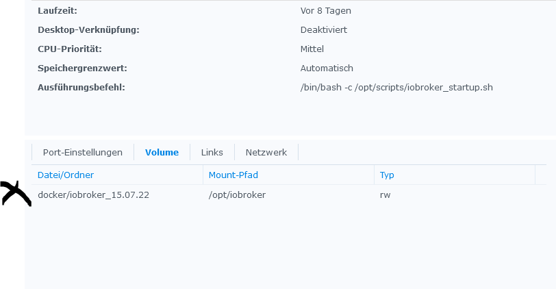

                                      pingo @Glasfaser last edited by pingo

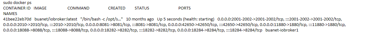

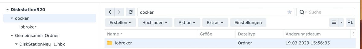

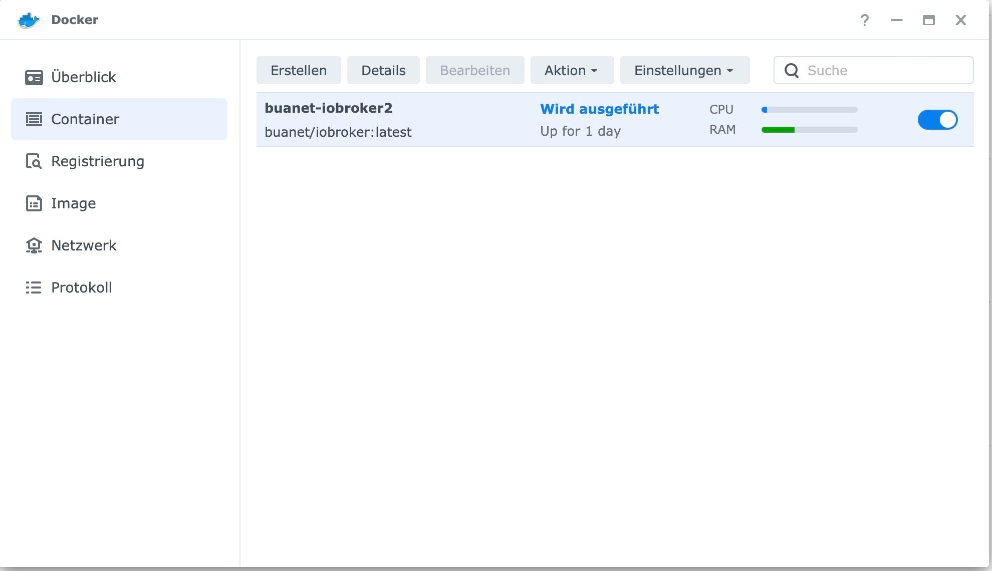

                                      @glasfaser: Nein, es gibt nur diesen Container. Ich hatte damals zuerst den Container im Hostmode installiert. Dann wurde mir hier empfohlen den Bridge Mode zu nutzen. Daher kommt vermutlich die Zahl 2.
                                      Damals konnte ich ja problemlos beliebige Ports durchschleifen. Nur heute geht das plötzlich nicht mehr. Warum ist die große Frage.

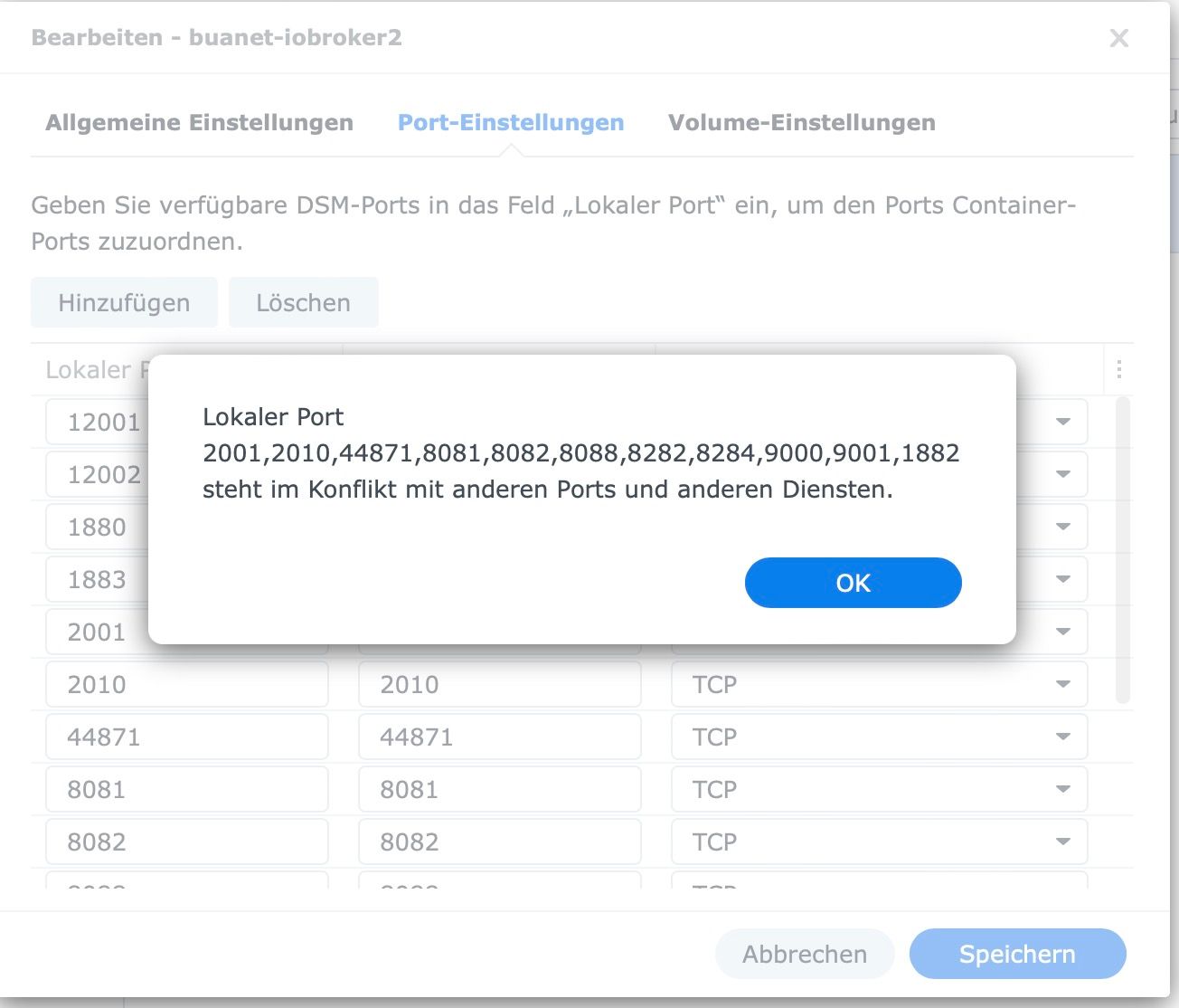

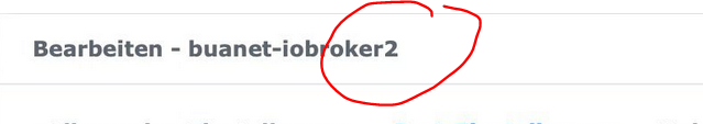

                                      Ich habe jetzt mal alle Einstellungen durchgesehen:

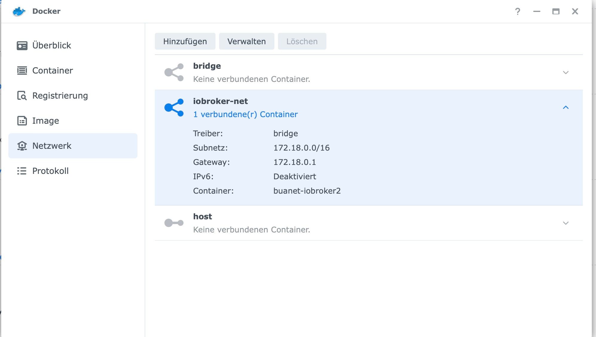

                                      das verwirrt mich jetzt. Ich hatte den Container doch im Bridge Mode installiert, aber was ist das hier?
                                      • OliverIO
                                        OliverIO last edited by
                                        @pingo
                                        Das ist das interne Netzwerk deines Containers. Das wird bei jedem Container im Bridge Mode angelegt. Erst das Port Mapping holt den Netzwerk Verkehr dann da raus.

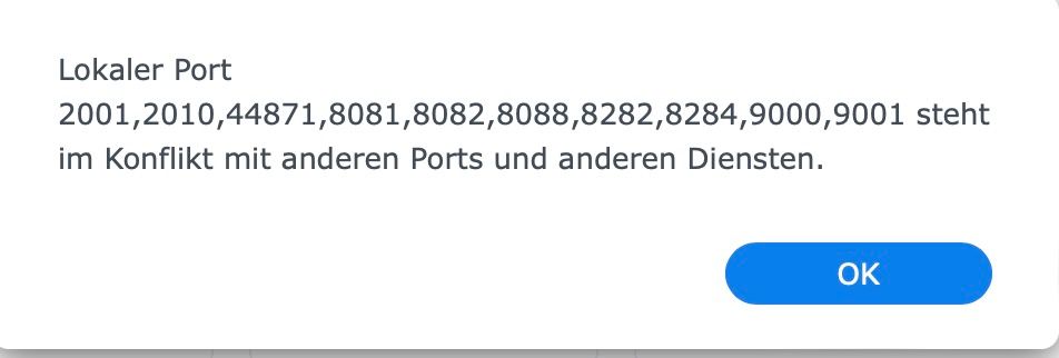

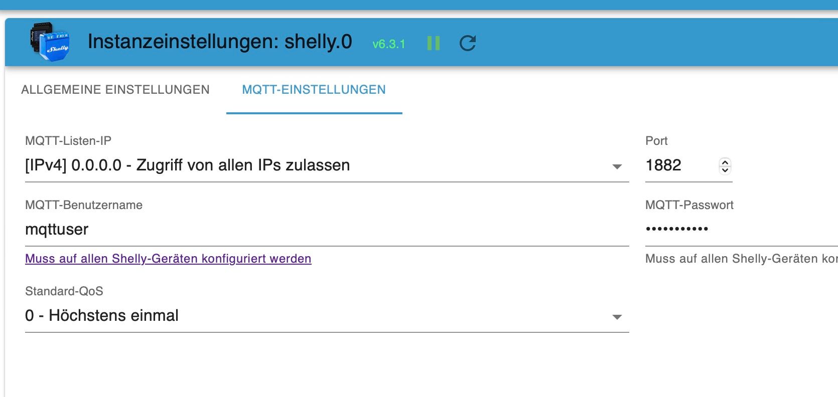

                                            Warum sind plötzlich die anderen durchgeschliffen Ports nicht mehr zulässig?
                                            Wenn ich keinen neuen Port hinzufüge, kommt ja dieselbe Fehlermeldung beim Speichern. D.h. ich kann die damals durchgeschliffenen Ports quasi nutzen, aber ich könnte sie heute nicht mehr so eingeben:
                                            Ich suche ja einen offenen Port für den MQTT Server. Vielleicht kann ich ja einen der durchgeschliffenen Ports dafür nutzen, auch wenn es die Fragestellung nicht löst?
