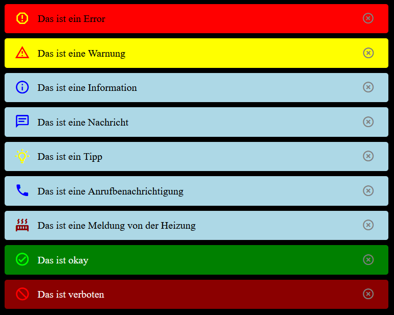

      die fertigen Alarme sehen dann so aus...
      ich habe ein paar Typen von Alarmen vordefiniert.
      (error, warning, info, message, accept, denied, tip, phone, heating)
      das Blockly erstellt das benötigte JSON selbstständig um die Benutzung möglichst einfach zu machen.

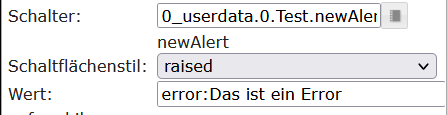

      aktiviert wird ein Alarm einfach in dem in den Datenpunkt "newAlert" ein neuer Wert eingetragen wird.
      "error:Das ist ein Error!"
      erzeugt sowas:
      Der Alert kann von allem ausgelöst werden, was Daten in einen Datenpunkt schreiben kann.
      also ein einfacher Button:

                         <field name="TEXT">tip</field>
                     <statement name="CASE6">
                       <block type="variables_set" id="0(NRRn||Jhga5O0Z/+]x">
                         <field name="VAR" id="gR8!KbB2WoS`LbznPcxD">backgroundColor</field>
                           <block type="text" id="D!prIR6n7W_/JLg#|ySZ">
                             <field name="TEXT">lightblue</field>
                           <block type="variables_set" id="s)kfZ_pH^H{M_};{]?Fo">
                             <field name="VAR" id="Yri]Bw2G~pE4$}|.p]E9">icon</field>
                               <block type="text" id="5~~gkWdVvebt)bTG0UCB">
                                 <field name="TEXT">lightbulb-on-outline</field>
                               <block type="variables_set" id="JW/jesJ}01J;(OKG}J7i">
                                 <field name="VAR" id="Pc90O=5(V2G1t;v+b|![">iconColor</field>
                                   <block type="text" id=",+#Njo4OxizYu!c+^ZSa">
                                     <field name="TEXT">yellow</field>
                                   <block type="variables_set" id="$;vQIRadDljdB`UO;lab">
                                     <field name="VAR" id="LXTn{bFJUx957Zg=bS,$">fontColor</field>
                                       <block type="text" id="|Tq`t8:MEzk~5vLx?w~V">
                                         <field name="TEXT">black</field>
                     <value name="CASECONDITION7">
                       <block type="text" id="$)J^*XP53J[;XBk_C33N">
                         <field name="TEXT">phone</field>
                     <statement name="CASE7">
                       <block type="variables_set" id="h?iRG$X!THDQ5/9uq8$e">
                           <block type="text" id="}Ho}H%Br)D,SemO6}F4.">
                           <block type="variables_set" id="Ou)zkGEr|/cl_xE;qBbm">
                               <block type="text" id="72hO##x4rvcS}r]l3(JG">
                               <block type="variables_set" id=";4iUU7Mr%Vbqa7m[ZGNK">
                                   <block type="text" id="Rp@U_J4U*bHH[Q^SOKsM">
                                     <field name="TEXT">blue</field>
                                   <block type="variables_set" id=";I^DSOc1.4y#;}W?Q;i!">
                                       <block type="text" id="yQ=W#BCITc2N#b.2S3W?">
                     <value name="CASECONDITION8">
                       <block type="text" id="4+-OacwdDhAJc_E6(zh;">
                         <field name="TEXT">heating</field>
                     <statement name="CASE8">
                       <block type="variables_set" id="J:{;oZ+d=e90L^a4b|7M">
                           <block type="text" id="mjQ}`Qa|@GG2mz}T#?Y[">
                           <block type="variables_set" id=")zlPW%XK@dsqEi4X?p2X">
                               <block type="text" id="115{Hv,+6JAtL(Yq5D4/">
                                 <field name="TEXT">radiator</field>
                               <block type="variables_set" id=",XR3LIS80~.^z*R^Q!oY">
                                   <block type="text" id="GO7K63uHt%@5qU$pHK0*">
                                     <field name="TEXT">darkred</field>
                                   <block type="variables_set" id="`oaSuUOtA0bd0^/1~Q[E">
                                       <block type="text" id="0tf5fn*,yB^q9u:3KJ$1">
                     <statement name="ONDEFAULT">
                       <block type="variables_set" id="NjLcO2/zPFbFiFv?|T[#">
                           <block type="text" id="$O!0[[-:JK9Xqt+8^il8">
                             <field name="TEXT">white</field>
                           <block type="variables_set" id="vFTp1oi_A`(Wp9DG1`;D">
                               <block type="text" id="c)W5isp1YHu1We-$`_y_">
                                 <field name="TEXT">adjust</field>
                               <block type="variables_set" id="r$3{nDZkb`.El0kJe@y_">
                                   <block type="text" id="u*@P7Yi=x]kZ]RRyA)08">
                                   <block type="variables_set" id="FBnz{sR#C93O*pXs#nai">
                                       <block type="text" id="acU;E5`aknY[O2x6QVVN">
                       <block type="variables_set" id="pI0%OD;W3n!kqEyh*o`2">
                         <field name="VAR" id="bp;Mwj*?85R$!$1shIJ}">new</field>
                           <block type="text_join" id="yHOyqY{,=K$h:rNc{A-e" inline="false">
                             <mutation items="6"></mutation>
                             <value name="ADD0">
                               <block type="text_join" id="`]6sb9bzcznAr7!,Io?O" inline="true">
                                 <value name="ADD0">
                                   <block type="text" id="-?S?@/gJpkGeY/L?zQ:H">
                                     <field name="TEXT">{"text": "</field>
                                 <value name="ADD1">
                                   <block type="variables_get" id="}lJ94CU$|2d^ZsPf*rCR">
                                     <field name="VAR" id="2VPfN%TG%bnR{BGYks5b">message</field>
                                 <value name="ADD2">
                                   <block type="text" id="lQpi8(_?(`*Nqfq~G4l)">
                                     <field name="TEXT">",</field>
                             <value name="ADD1">
                               <block type="text_join" id="/+%.W~j.ejAu}zp_/|fK" inline="true">
                                 <value name="ADD0">
                                   <block type="text" id="(5GifDiRtr$Qi(2JM/xB">
                                     <field name="TEXT">"backgroundColor": "</field>
                                 <value name="ADD1">
                                   <block type="variables_get" id="8U681kDbT%S4[iMC?aR(">
                                 <value name="ADD2">
                                   <block type="text" id="#A$t4_,qF1:e7O2l[6/}">
                             <value name="ADD2">
                               <block type="text_join" id="LB8y0MHJcEY/Fn)s)4Y)" inline="true">
                                 <value name="ADD0">
                                   <block type="text" id="Di*8c{eQ2XKG(lMc0tIU">
                                     <field name="TEXT">"borderColor": "black",</field>
                             <value name="ADD3">
                               <block type="text_join" id="?x|OhH2wFf28dVp8+9dr" inline="true">
                                 <value name="ADD0">
                                   <block type="text" id="2hT9HG%-n_#w,Fz8NLg%">
                                     <field name="TEXT">"icon": "</field>
                                 <value name="ADD1">
                                   <block type="variables_get" id="*)=Za,)ed(8-g1O9LK/=">
                                 <value name="ADD2">
                                   <block type="text" id=":pf33k8cGFvr,W@S^[O+">
                             <value name="ADD4">
                               <block type="text_join" id="kN1AMNjaaVU3{`?!OyI_" inline="true">
                                 <value name="ADD0">
                                   <block type="text" id="JOP~@t#zLS4Hmnq@zgzs">
                                     <field name="TEXT">"iconColor": "</field>
                                 <value name="ADD1">
                                   <block type="variables_get" id=")=e1)WT=6Q?HWjbrVsp3">
                                 <value name="ADD2">
                                   <block type="text" id=")/cPCSq7auU92pf%P7qJ">
                             <value name="ADD5">
                               <block type="text_join" id="qC|]`wQi9a5g|c`am2c#" inline="true">
                                 <value name="ADD0">
                                   <block type="text" id="k{J`f86?;{Dn9lqBknwX">
                                     <field name="TEXT">"fontColor": "</field>
                                 <value name="ADD1">
                                   <block type="variables_get" id="7I5b*Vhegr`e~4_5iAHh">
                                 <value name="ADD2">
                                   <block type="text" id="u;gG$8L8B09!KI};O#yp">
                                     <field name="TEXT">"}</field>
                           <block type="variables_set" id="?j17cfr:xr$IYlzd}JxA">
                             <field name="VAR" id="NiktQiA%r`TOz;Vi{Fku">list</field>
                               <block type="convert_json2object" id="OZ.Vg3BLY|K`7YG*H!Hz">
                                   <block type="get_value" id="Eg`K3Vu9hj69Dd^MA)|r">
                                     <field name="OID">0_userdata.0.Test.alerts</field>
                               <block type="lists_setIndex" id="i0p]uWn%Ax/|Q?jUj^hQ">
                                 <mutation at="false"></mutation>
                                 <field name="WHERE">LAST</field>
                                 <value name="LIST">
                                   <block type="variables_get" id="USOKTf[tBdOgCP%iwlnD">
                                 <value name="TO">
                                   <block type="convert_json2object" id="Ldo?PVrW])vQ%W?7v}ym">
                                       <block type="variables_get" id="1mpajE,CPmnYh]Su~a[3">
                                   <block type="control" id=",sZLd2(_hg1|JyY}.j1*">
                                       <block type="convert_object2json" id="?;mg*I78wR8Wq3$*$ZK$">
                                         <field name="PRETTIFY">FALSE</field>
                                           <block type="variables_get" id="Hsy^~Hv|6)VHtD.!{tMJ">
                                       <block type="control" id="V/,:KzB98WQgbfD=_)(H">
                                         <field name="OID">0_userdata.0.Test.newAlert</field>
                                           <block type="math_number" id="5G8vh%RX1P=NgxZt6P{1">
                                             <field name="NUM">0</field>
           <block type="on_ext" id="dpOr5cW$BNzLZ#7`7qC8">
             <value name="OID0">
               <shadow type="field_oid" id="pSz%d1)8{rDtX|xY!*xT">
                 <field name="oid">0_userdata.0.Test.alerts</field>
               <block type="timeouts_settimeout" id=",XJpaFd=ZW_(StqZeZr(">
                 <field name="DELAY">5000</field>
                 <field name="UNIT">ms</field>
                   <block type="controls_if" id="Hta`ZS3}OFA:7L(]E{8O">
                       <block type="logic_compare" id="o$H}^nMq@TO8I(ktfE(u">
                         <field name="OP">NEQ</field>
                           <block type="on_source" id="KAiFCe4*@Qz^nhA}fL/q">
                           <block type="text" id="Ba7PJpetRF{^c.LMl22O">
                             <field name="TEXT">[]</field>
                       <block type="variables_set" id="e~$tF;Rk^KcD,_pCu%I]">
                         <field name="VAR" id="6nQUI=e3;K|3rKnnkBI]">newList</field>
                           <block type="convert_json2object" id="t9FZmS$h=b=nB^GA.El5">
                               <block type="get_value" id="3DGdn08D06}=y[gj=Xn6">
                           <block type="lists_getIndex" id="4;y:4jc*?G^RvhqQMsKF">
                             <mutation statement="true" at="true"></mutation>
                             <field name="MODE">REMOVE</field>
                               <block type="variables_get" id="oeL{JK;b~EG`2|~nAm[:">
                             <value name="AT">
                               <block type="math_number" id="^+0c7(jt3#c#+Wlb25bb">
                                 <field name="NUM">1</field>
                               <block type="control" id="qy,:ea4m%3wW-9YAL`nB">
                                   <block type="convert_object2json" id="c#p2BWlikF?,HHAkXc^[">
                                       <block type="variables_get" id="xb?gu*%.=g}rE[5]AeMS">
                       <block type="timeouts_cleartimeout" id=")YfppwB`YuCYEz#XrL9O">
