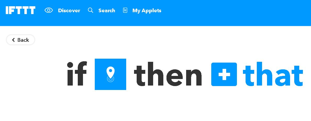

      1.) IFTTT einrichten:
      Man kann die Einstellungen vornehmen über die Internetseite (https://ifttt.com) oder über die Handy-App. Ich habe es über die Internetseite gemacht:
      a) Das Prinzip ist das gleiche wie das Beispiel 2 unter https://github.com/ioBroker/ioBroker.cl … c/ifttt.md Bitte ergänzend anschauen.

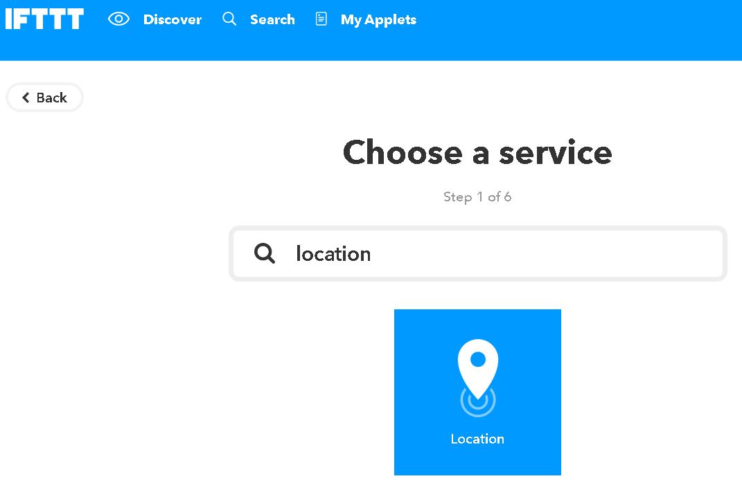

      Unter dem User Namen oben rechts -> New Applet
      b) +Zeichen anklicken, choose service "location" eintragen und auswählen
      c) "You enter an area" wählen und Adresse eingeben und Durchmesser des Bereichs anpassen, anschließend "create trigger".
      d) Dann +Zeichen wählen.

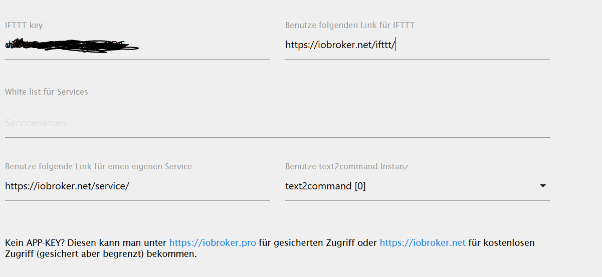

                        vielen Dank für deine Anleitung, soweit habe ich auch alles verstanden und auch umgesetzt. Leider habe ich ein kleines Problem bei der IFTTT Url.
                        Da wird bei mir leider nur angezeigt : https://iobroker.net/ifttt/
                        Das kann ja dann nicht funktionieren. So wie ich es vestanden habe. auch aus YT- Vides sollte hier ja ein eindeutiger Link auf meinen User sein. IFTTT Key und APP- Key sind eingetragen. Hat das schonmal jemand gehabt?
                        Screenshot hängt an.
                        Schonmal vielen Dank!

                          @MrFiii:
                          Key und APP- Key sind eingetragen. Hat das schonmal jemand gehabt? `
                          Hab genau das Gleiche hast du hier schon eine Lösung gefunden?
                            MrFiii last edited by
                            @peoples:
                            @MrFiii:
                            Hab genau das Gleiche hast du hier schon eine Lösung gefunden? `
                            Hinter das /ifttt/DEIN_APP_KEY und es hat bei mir funktioniert.

                                      @Mrfii: das würde ich gerne machen aber das Feld ist Read Only. Weisst du wie man das Feld beschreiben kann?

                                        @Mrfii: das würde ich gerne machen aber das Feld ist Read Only. Weisst du wie man das Feld beschreiben kann? `
                                        Ich habe das selbe Probem!

                                          Ihr tragt das nicht in iobroker unterm cloud-adapter und services und IFTTT ein. Ist normal, dass man das Feld "https://iobroker.net/ifttt/" nicht beschreiben kann.
                                          Ihr müsst es direkt bei IFTTT machen. Hier unter Make a web request bei URL: https://iobroker.pro/ifttt/APP-Key.
                                          Die APP-Key findet ihr wiederum bei iobroker beim cloud Adapter unter Einstellungen.
                                          Ich weiß nicht, ob es nur mit cloud Pro geht.
                                          Geht wohl auch weiterhin mit der nicht-Pro-Version wie oben dslraser geschrieben hat.

                                            Vielen Dank. Verwirrend ist halt, dass bei vielen Videos dort mehr steht was den Eindruck erweckt, dass es sich um ein beschreibbares Feld handelt
                                            Habe das nun im Web Request angepasst. Der kommt zwar noch immer nicht bei ioBroker an oder wird dort falsch verarbeitet aber das muss ich noch genauer untersuchen
                                            Gruss Webdb
