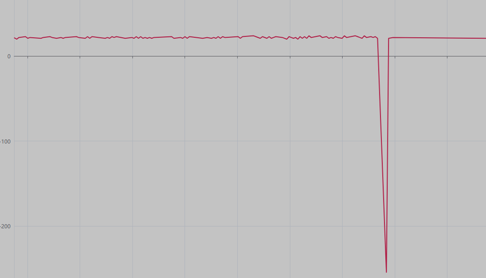

      ich habe einen falschen Datenpunkt (Innentemperatur in der Küche von weit über -200 Grad :-)), der mir die ganze Grafik zerschießt.

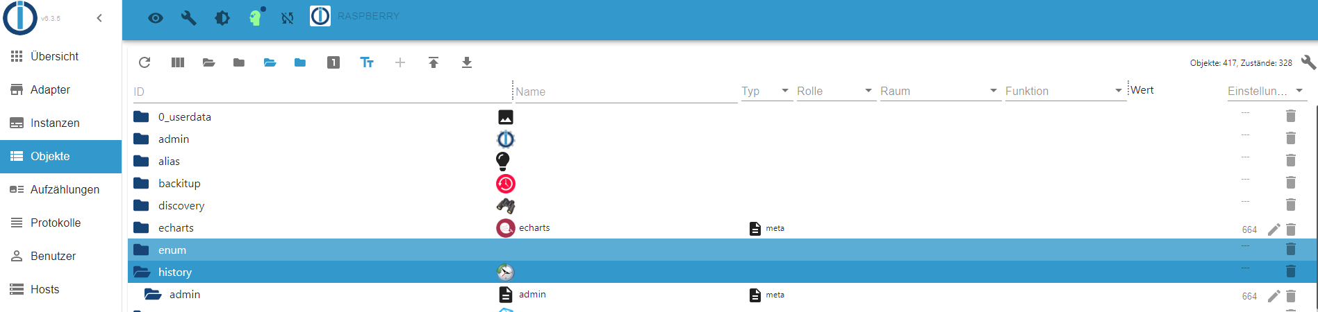

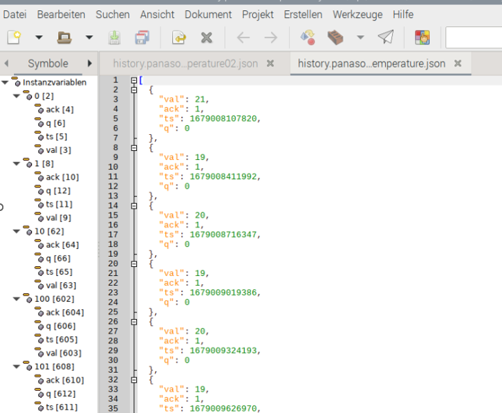

      Wo die Daten gespeichert sind, hab ich gefunden, nämlich hier:
      Aber wie finde ich den falschen Punkt hier raus und kann ich den einfach löschen, ohne die ganze Datei zu zerstören:

        die Historie im Datenpunkt in den Objekten im Expertenmodus ansehen.
        den falschen Wert markieten und löschen

          ich hab da nichts gefunden, was man ändern könnte.
          Bin dann direkt in den Dateimanager auf dem PI und hab den fehlerhaften Eintrag gefunden und gelöscht....
          Trotzdem Danke
            Homoran Global Moderator Administrators @balu67 last edited by
            @balu67 sagte in Loeschen eines einzelnen Datenpunktes aus der History:
            du bist ja auch nicht in der Historie des Datenpunktes
              balu67 @Homoran last edited by
              @homoran said in Loeschen eines einzelnen Datenpunktes aus der History:
              hab's gefunden, danke
