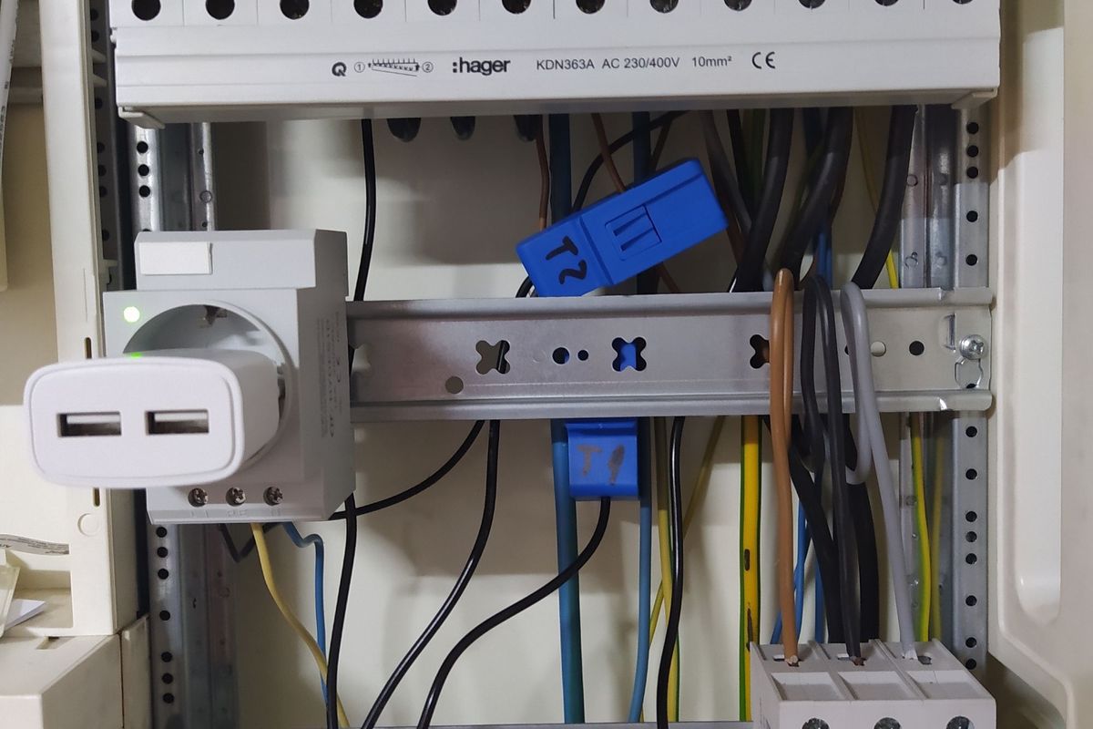

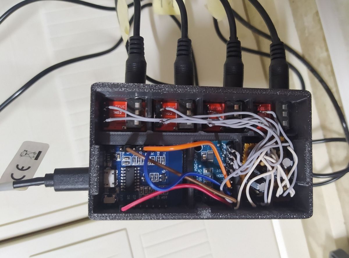

                  Habe nun meine Lösung seit 4 Wochen zufriedenstellend laufen. Von billigen HALL Sensoren bin ich zu SCT-013 20A/1V Sensoren (induktive Split-Core-Stromwandler) umgestiegen. Bei AliExpress habe ich 4 Stück zu je 2,90€ bei AliExpress bestellt. Um die Klinkenstecker zu verwenden habe ich bei eBay für 0,88€ je Klinke-BreakOut genommen. Anschließend gehen die 4 analoge Messwerte auf einen AD Wandler ADS1115 1,82€ bei AliExpress. Nun kommen die digitalisierten Messwerte auf die I2C Pins des WemosD1 mit Tasmota Sensors. Den Wemos habe ich für 1,86€ von AliExpress.
                  Man könnte die 4 Werte nun Umrechnen, damit der Strom in Ampere angezeigt wird. Mir geht es aber nur um den Betrieb von Waschmaschinen und Wäschetrockner festzustellen. Die Werte übertrage ich alle 15s per MQTT. In IOBroker läuft ein Script dass die Werte auswertet, und meiner Frau und mir per Telegram mit einer Verzögerung von 15s mitteilt welches Gerät nun angeschaltet wurde oder fertig ist (Wartezeit von 2 bzw. 5min notwendig, da die Geräte vor dem Ende Pausen einlegen).
                  Das ist nun viel präziser und genauer als meine bisherige Geräusch-Detektion, wo ich nur feststellen konnte ob alle Geräte fertig sind.
                  Die Bauteile sind ein einer exakt angepassten kleinen Box aus dem 3D Drucker untergebracht. So kann ich jetzt auch den bisher verwendeten Raspi Zero in Rente bzw. ins Lager schicken...
                  Gekostet hat die ganze Lösung damit inkl. Versand 26,17€ - dafür hätte ich nur 2 statt 4 16A Messsteckdosen bekommen. Und wie geschrieben: Ich wollte kontaktlos messen 👍

                    Hier 2 Fotos von der Schaltung und dem Einbau im Zählerschrank
                      Dieter_P @wollik last edited by Dieter_P
                      @wollik
                      Danke für Deine Schilderung und informativen Bilder etc.
                      Finde das interessant um die Lösung zu sehen.
                      Für die Anforderung hätte ich es so auch nicht umgesetzt, da mir der "Bastelanteil" gegenüber einer Umsetzung mit Zwischensteckern zu groß ist.
                      (Nicht jeder hat/möchte einen 3D Drucker und USB-Netzteile für D1 Mini etc. kann ich mitlerweile auch irgendwie nicht mehr sehen 🙂 )
                      Die Sensoren und somit eine kontaktlose Messung "im Portfolio" zu haben finde ich aber sehr gut, was auch immer mal da kommen mag für sowas.
