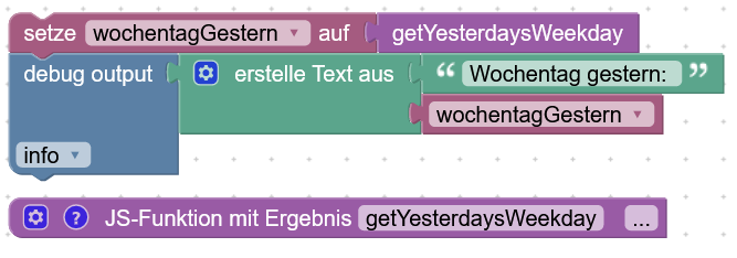

        Oder als Blockly:
        Mit diesem Script:
        let todaysWeekday = new Date().getDay();
        let yesterdaysWeekday = todaysWeekday-1;
        if (todaysWeekday === 0) {
        	yesterdaysWeekday = 6;
        return yesterdaysWeekday;
        Beachte: Sonntag hat die Nummer "0" und zählt bis Samstag, zur Nummer "6"
