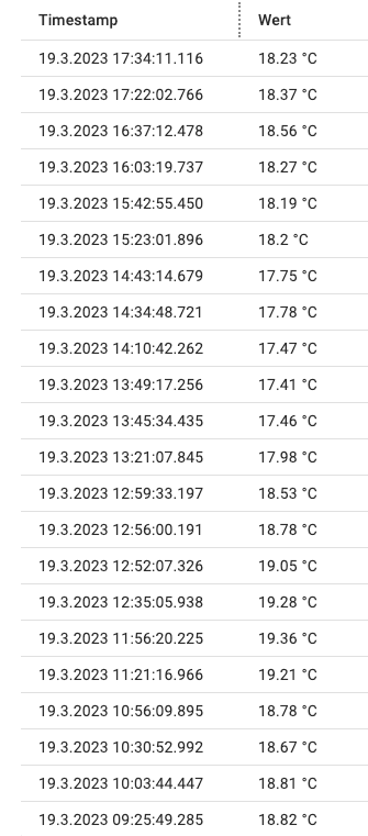

            @smo Also ich habe auch Aqara und Sonoff im Einsatz. Meine reagieren nicht "schnarchig" und sogar im 0,0x Bereich. Mit nicht "schnarchig" meine ich, dass die bei einem neuen Wert Meldung machen.
              Smo @Ro75 last edited by Smo
              @ro75 Machen meine nicht zuverlässig, siehe Screenshot.

                  paul53 @Smo last edited by paul53
                  @smo sagte: siehe Screenshot.
                  Ein 30-Minuten-Intervall wäre mir auch zu träge. Manchmal wird aber auch öfter gesendet.
                  HomeMatic-Sensoren senden alle 2,5 Minuten mit der gewünschten Auflösung.

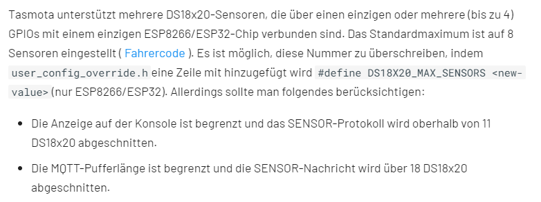

                    @smo also ein Wemos D1 Mini mit Tasmota Firmware und daran dann bis zu 8 Temperatursensoren: https://tasmota.github.io/docs/DS18x20/
                    z.B. in dieser Bauform: https://www.amazon.de/gp/product/B07KNQJ3D7/
                    Lokal ändert sich der Wert im "wenigen Sekunden" Takt (1 bis 2 würde ich schätzen).
                    Wie oft der Wert dann an ioBroker per MQTT gesendet werden soll kannst du dann per
                    Teleperiod xx festlegen. 60 wäre dann alle 60 Sekunden, geht aber auch 5 Sekunden oder weniger.
                    Per Rule könntest du auch einstellen das er bei jeder Wertänderung sendet, der Wemos braucht eine USB-Stromversorgung und das war es.
                    Hab mir einen gebaut mit 2 Temperatursensoren und LED-Matrixanzeige (https://www.amazon.de/gp/product/B07Z7RHD2J) und hatte dann eher das Problem das mir die Werte zu oft kamen. Was an der LED-Anzeige lag, wenn ich die ständig/in Echtzeit aktualisiere hat er auch jedes mal per MQTT den Wert rausgehauen.

                        @bananajoe sagte in Schnell reagierende Temp/Feuchte Sensoren:
                        geht auch mit mehr!
