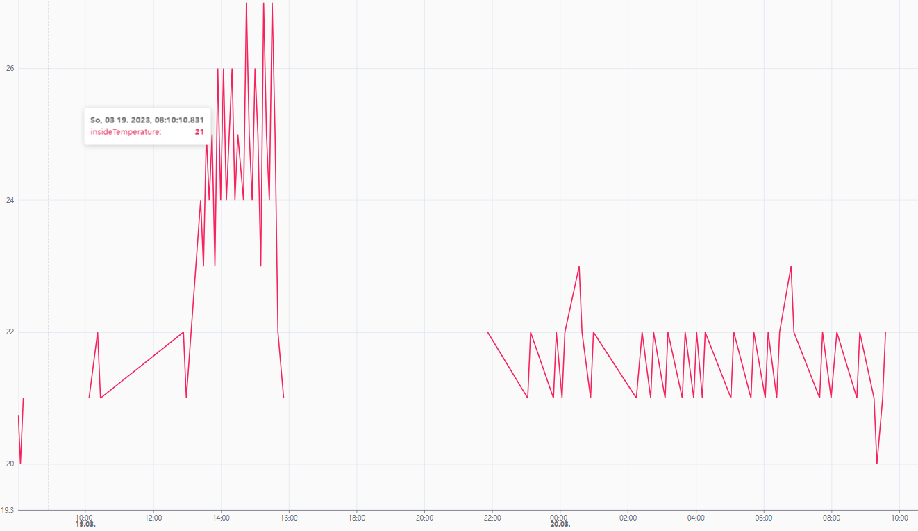

      ich speichere seit ein paar Tagen die Innentemperaturen der Räume.
      Seit heut 16 Uhr werden bei einem Raum keine Daten mehr in die history geschrieben.
      Ich hab schon mal den Adapter neu gestartet, am Zahnrad des Objektes die history deaktiviert und aktiviert, keine Änderung.
      Die Speicherung der Temperatur in den anderen Räumen funktioniert.
      Wenn ich mir die Historydatei auf dem PI ansehe, wo die Daten gespeichert werden, ist das Änderungsdatum aktuell
      Was kann man in so einem Fall machen?

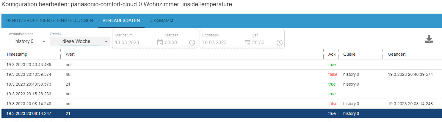

        gerade sehe ich selsame Einträge in der Konfiguration des Objektes, Werte mit Null, etc....
          Homoran Global Moderator Administrators @balu67 last edited by
          @balu67 sagte in Datenpunkte werden nicht mehr erfasst:

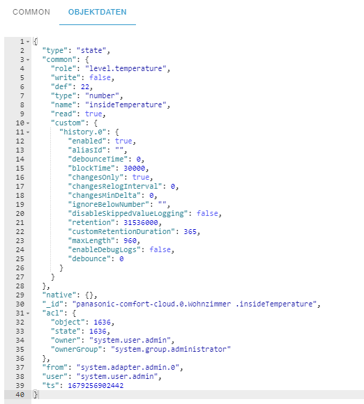

          das ist icht die Konfiguration (die wäre interessant zu kennen) sondern die letzten gespeicherten Daten.
          Als Quelle dieser Daten steht history drin. Dazu müsste man die Konfiguration des Datenpunktes kennen, warum history da was rein schreibt. die null deutet auf Ausfall von history hin, dazu müsste man das log kennen, und die Konfiguration der Instanz.

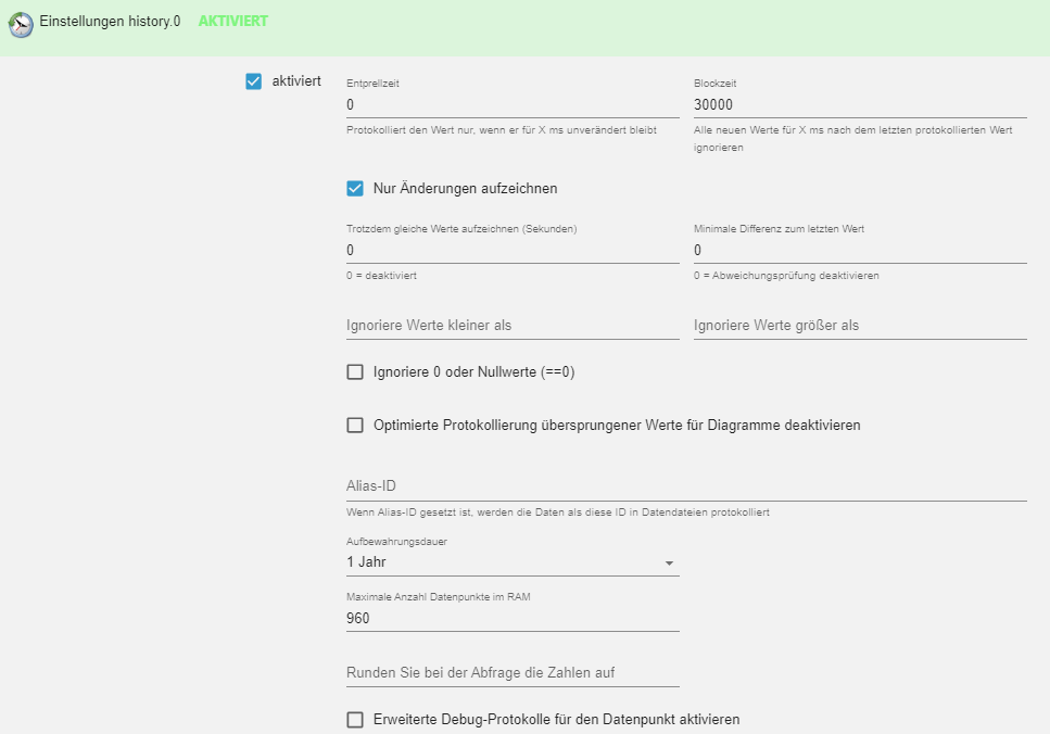

            Wo finde ich die Konfiguration des Datenpunktes und das log und die Konfiguration der Instanz
            evtl. meinst du das
            oder das
            oder das
              @balu67 wenn dein Sensor nur ganze Grad auflöst, und die ganze Zeit 20.5 - 21.4 °C ist. wird nichts aufgezeichnet.

                  @balu67 wie warm ist es denn?
                  wann wurde der Wert zuletzt aktualisiert und wann zuletzt geändert?
                    balu67 @Homoran last edited by balu67
                    @homoran said in Datenpunkte werden nicht mehr erfasst:
                    aktuell misst der Sensor 22 Grad.
                    Der Wert wurde das letzte mal gegen 16 Uhr in der history gespeichert und ändert sich seitdem immer wieder......

                      balu67 @balu67 last edited by
                      ich hab gestern nichts geändert, trotzdem wurden die Daten ab kurz vor 22 Uhr wieder geschrieben....
                      soweit also wieder alles gut 😊
                        um wieviel?
                        aber auch nur um +/- 1°C Unterschied.
                        gilt also weiterhin
                        @homoran sagte in Datenpunkte werden nicht mehr erfasst:
                          jetzt versteh ich, was du meinst.....danke

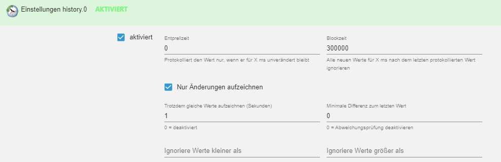

                          Ich hab jetzt mal die Konfiguration angepasst und den Wert für "trotzdem gleiche Werte aufzeichnen" auf 1 gesetzt
                            Homoran Global Moderator Administrators @balu67 last edited by Homoran
                            warum das?
                            jede Sekunde?
                            willst du die History sprengen?
                            aber Blockzeit ist 30 Sekunden 🤔
                            wie oft kommen denn überhaupt Daten?

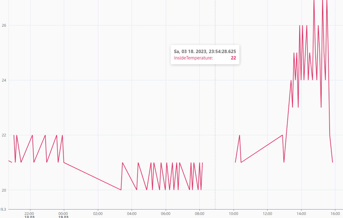

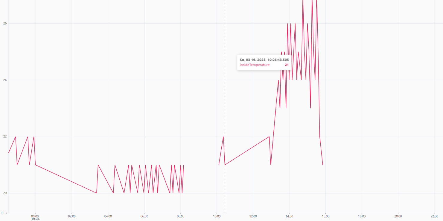

                            Wie lang war die Lücke im Chart?
                            ein Drittel dieser Zeit reicht vollkommen.
