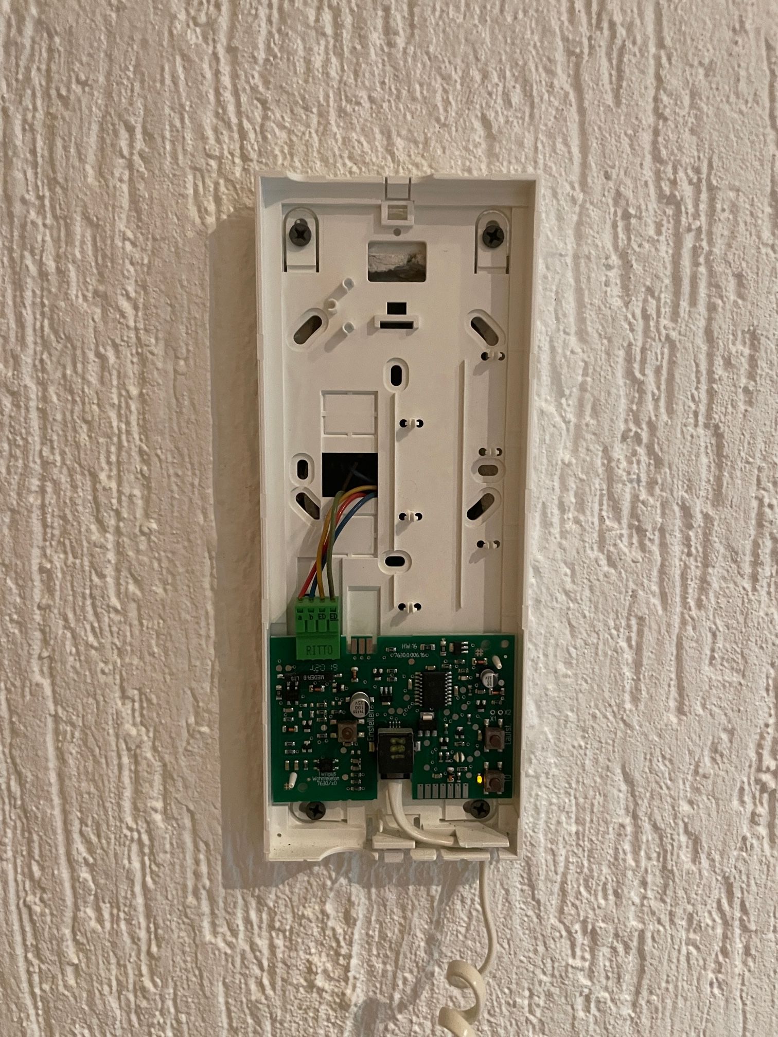

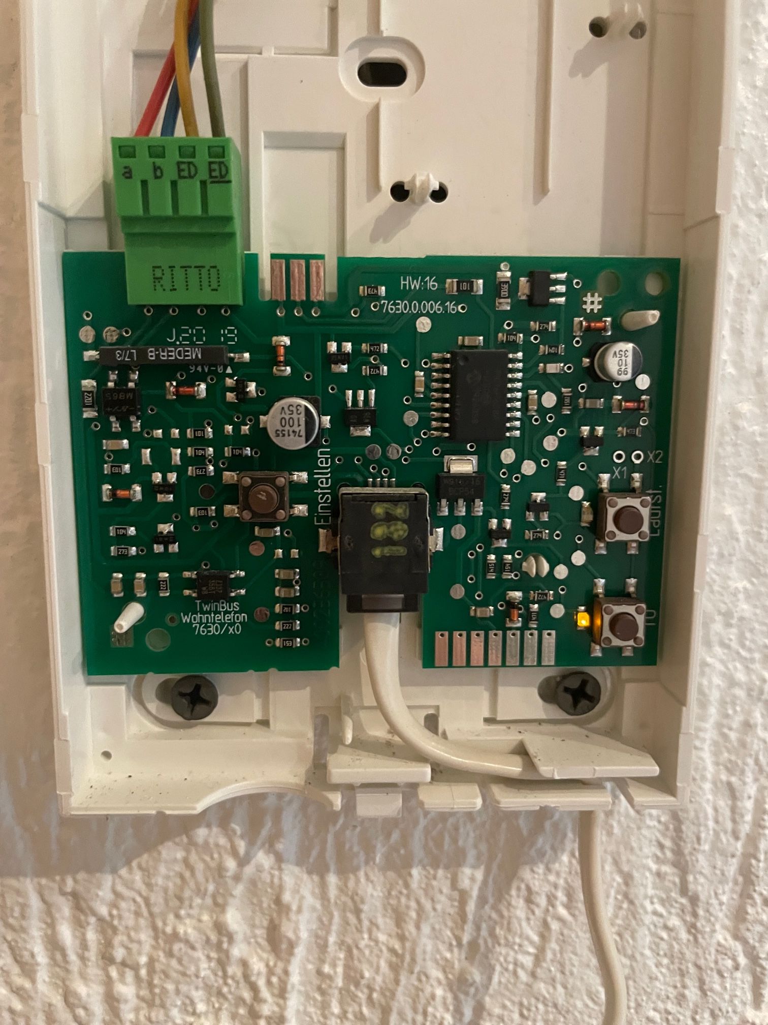

      Mal ne Frage: Ich habe eine Ritto Gegensprechanlage.
      Es ist ein BUS System - und ja ich weiss...da fingert man nicht einfach dran rum.

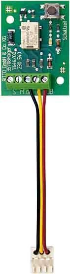

      Neben den rechten grünen Stecker mit der Aufschrift "Ritto" könnte doch das Rufanschaltrelais von Ritto.
      So wie ich es verstehe schaltet es doch potentialfrei, wenn es klingelt.

      Da ich mich dann wieder damit beschäftigen müsste irgendwelche Transistoren und Kondensatoren einzulöten - wovon ich keine Ahnung habe, ist mir die Idee gekommen:
      Geht es nicht einfach so?
      Ich nehme einen Aqara Fenstersensor und löte den Reed Kontakt aus - 2 Kabel dran und S + M kommen an den Aqara.
      Somit müsste doch der Aqara Sensor bei Bestätigen der Klingel auslösen, oder?
      Dadurch das ich das orginale Kabel nutze und quasi nur das Signal auf den Aqara geht muss ich doch nichts mehr gesondert absichern, oder?
      Funktioniert das wohl so?

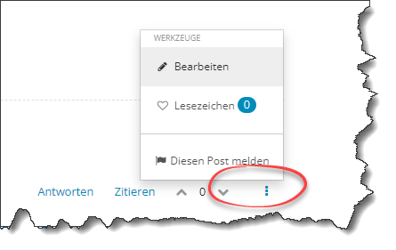

            @bluelinux sagte in Klingel smart machen mit Ritto:
            Da ich meinen Post nicht bearbeiten kann
            Nur so zur Info:
            Bluelinux 1 Reply Last reply Reply Quote 0

                Bluelinux @Codierknecht last edited by
                @codierknecht danke das ist mir klar nur leider ging es nicht da immer ein Fehler kam... trotzdem danke

                • Marko1974
                  Marko1974 @Bluelinux last edited by
                  @bluelinux und du hast dir das alles zusammengelötet und keine Probleme mit knarzendem Lautsprecher etc??

                  • Codierknecht
                    Codierknecht Developer Most Active @Bluelinux last edited by
                    Firefox? Passiert mir da regelmäßig.
                    Ich refreshe dann mal die Seite - danach geht's dann wieder 😉
                    • Bluelinux
                      Bluelinux @Marko1974 last edited by Bluelinux
                      @marko1974 jupp alles bestens keine Störgeräusche. Der einzige Unterschied ist, das ich die Spannung woanders her bekomme. Ich denke mal das ist die Leitung für die Kamera. Bin mir aber nicht sicher ..... jeden falls lag dort noch ein Kabel mit Spannung rum.
                      @Codierknecht ja nutze den Firefox Browser, allerdings hatte ich auch ein refresh gemacht und trotzdem ging es nicht... sehr komisch....war jedenfalls keine absicht hier doppelposts zu machen 😛
