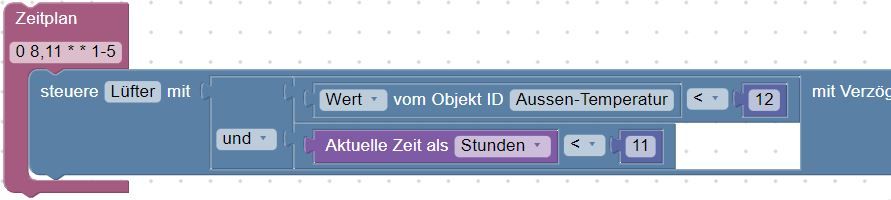

        @cephalopod Cron auf 8:00 jeden Tag. Dann prüfen ob Wochentag, Ein
        Schalten und Timer auf 3 Stunden abschalten.
        Alles in einem Script.

            @cephalopod sagte: (Mo-Fr) morgens um 8:00 Uhr der Lüfter eines Heizkörpers eingeschaltet werden und um 11:00 bzw. nach 3 Stunden wieder aus.
            Das kann man mit einem Zeitplan (CRON) und einer Prüfung von Außentemperatur und Uhrzeit erledigen.

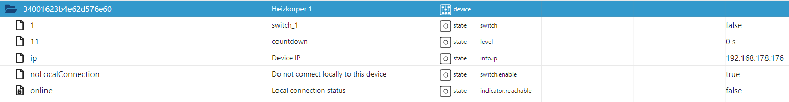

                Der Lüfter hängt an einer Tuya-Kompatiblen Steckdose, die sich über die Smart-Life App und über Alexa steuern lässt.
                Das hat mit einem simplen Zeitplan gut funktioniert, aufgrund der Temperatur Bedingung, will ich die Ansteuerung neu im ioBroker machen.
                Die Adapter Tuya und Alexa sind installiert und ich sehe die Steckdose auch.
                Nur, wie schalte ich die Steckdose ein?
                switch_1 von false auf true setzen klappt leider nicht 😢

                  @cephalopod sagte: Wie oft werden die Bedingungen "Aussen-Temperatur" und "Zeit" abgefragt?
                  Zweimal an Werktagen (8 und 11 Uhr).

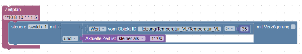

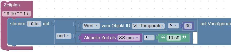

                          Du möchtest ab 8:00 Uhr jede Minute die VL-Temperatur prüfen und spätestens um 10:59 Uhr ausschalten?

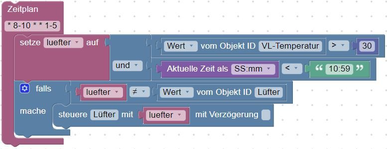

                          EDIT: So wird aber jede Minute gesendet, unabhängig davon, ob geschaltet werden soll oder nicht. Deshalb besser so:
                          Cephalopod 1 Reply Last reply Reply Quote 1
                          • Cephalopod
                            Cephalopod @paul53 last edited by Cephalopod

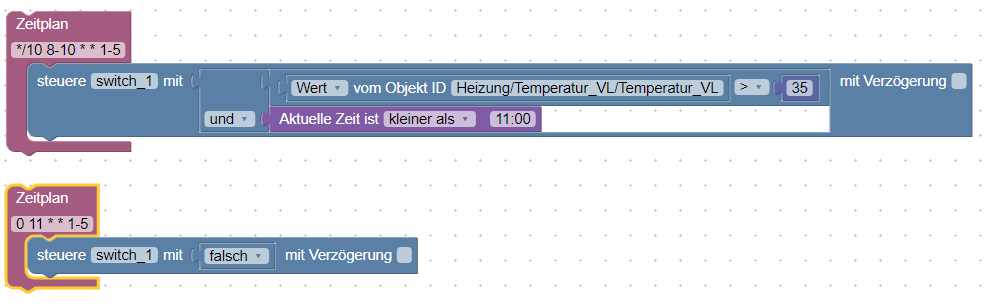

                            Passt das so?
                            Alle 10 Minuten an Wochentagen zwischen 8:00 und 10:50 wenn die VL-Temperatur über 35 liegt wird der Lüfter angesteuert.
                            Um 11 Uhr, wird sicherheitshalber auf jeden Fall der Lüfter abgeschaltet.
                            Wozu eigentlich die "Und" Verknüpfung?
                              paul53 @Cephalopod last edited by paul53
                              @cephalopod sagte: Ist die Zeit um, wird sicherheitshalber auf jeden Fall der Lüfter abgeschaltet.
                              Hat @Cephalopod korrigiert: So wird nicht um 11:00 Uhr abgeschaltet, sondern bei Skriptstart.
                              @cephalopod sagte in Werktägliches Ein- und Ausschalten:
                              Damit um 10:59 Uhr (letzter Trigger am Tag) abgeschaltet wird.
                              Cephalopod 2 Replies Last reply Reply Quote 0
                              • Cephalopod
                                OK, danke.
                                Du warst zu schnell, ich habe meinen Beitrag gerade editiert, als ich den Fehler selber bemerkt habe.
                                So besser?

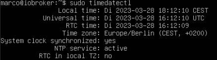

                                    In der Konsole wird mir mit "date" die UTC Zeit angezeigt, die aktuell zwei Stunden hinter der MESZ liegt.
                                    und welche Zeitzone?
                                    Wie immer:
                                    keine Nacherzählungen, sondern harte Fakten in Form von Konsolenin- und -output
                                    auch eine Möglichkeit
                                    Cephalopod 1 Reply Last reply Reply Quote 0

                                      @homoran sagte in Werktägliches Ein- und Ausschalten:
                                      Wie immer:
                                      Gut, hier:

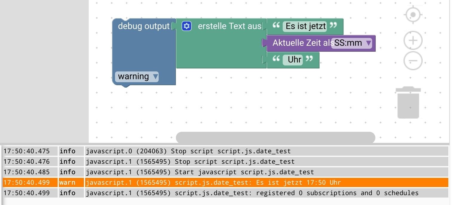

                                      Habe kurz danach ein Script gestoppt und folgende Meldung gesehen:
                                      Welche Zeit wird im Zeitplan zum schalten verwendet?
                                        Homoran Global Moderator Administrators @Cephalopod last edited by
                                        die Zeit des Servers
