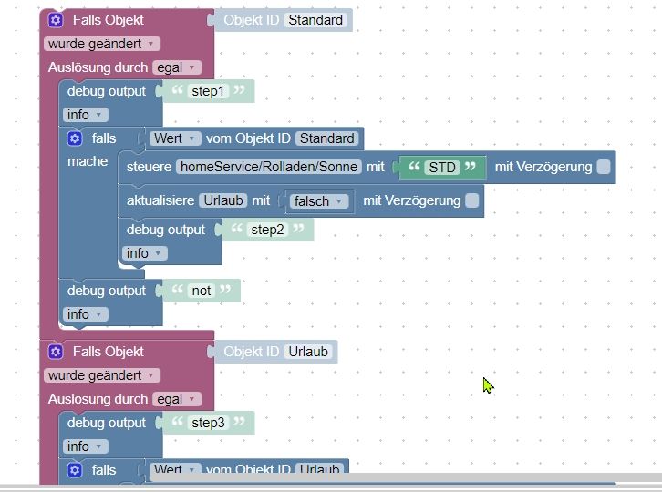

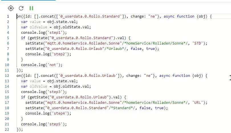

      Hallo, ich habe ein Blockly Script was eigentlich genau macht was ich will. Bekomme aber eine Warnmeldung Warum
      Gruß Roland

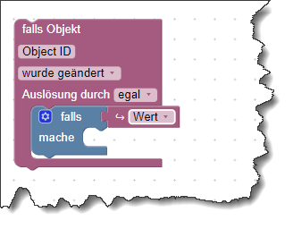

        Codierknecht Developer Most Active @griessbx last edited by
        @griessbx
        Ich würde erstmal das Lesen des Wertes innerhalb des Triggers entfernen.
        Der Trigger kennt ja bereits das Objekt das ihn ausgelöst hat.
        Der Block "Wert" verbirgt sich unter "Trigger" und steht dort standardmäßig auf "Objekt ID"
          paul53 @griessbx last edited by
          @griessbx sagte: Bekomme aber eine Warnmeldung
          Im Tab "Protokolle" erhält man weitere Informationen zu den Warnungen. Vermutung: Datenpunkt-Typ passt nicht?
