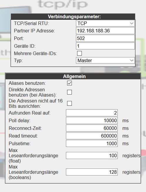

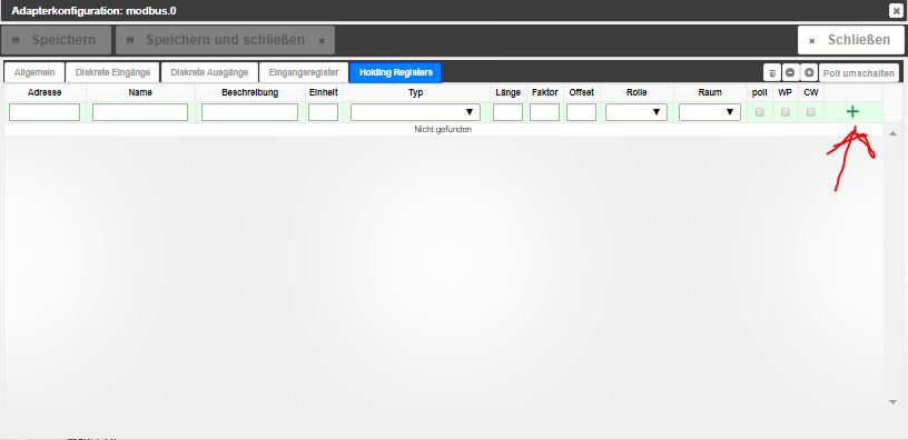

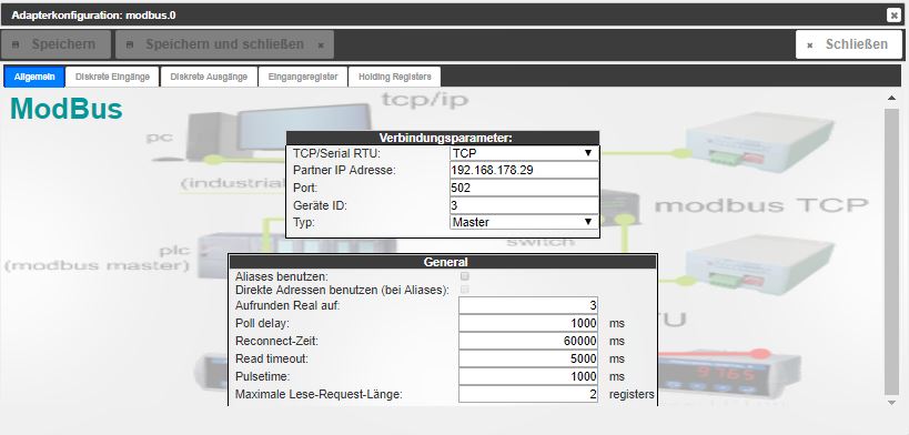

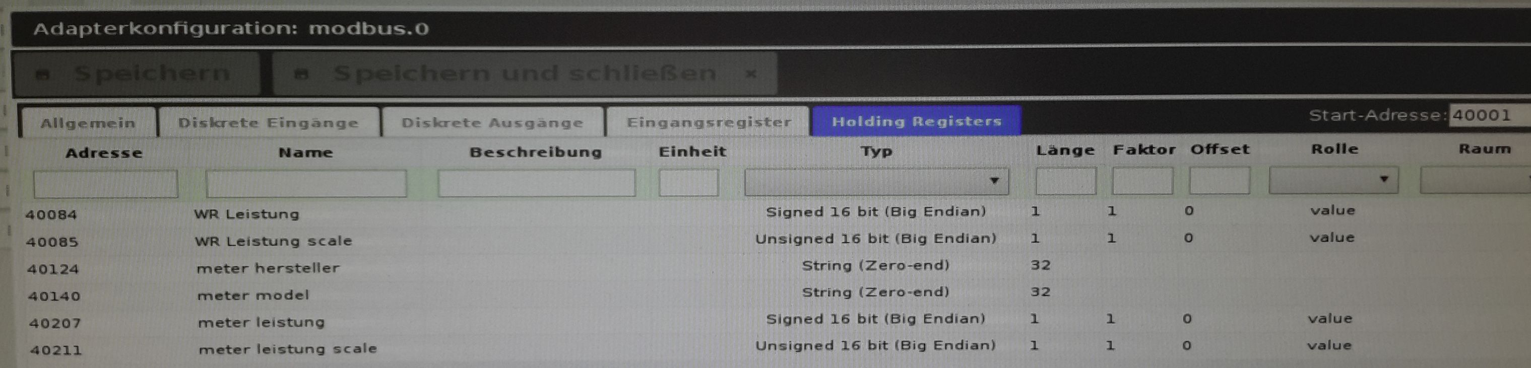

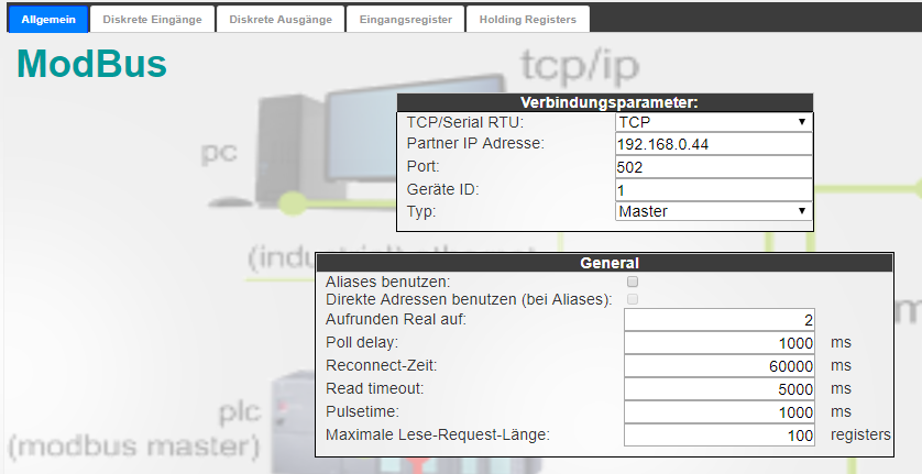

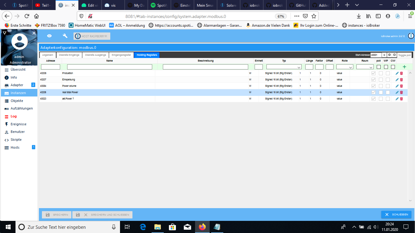

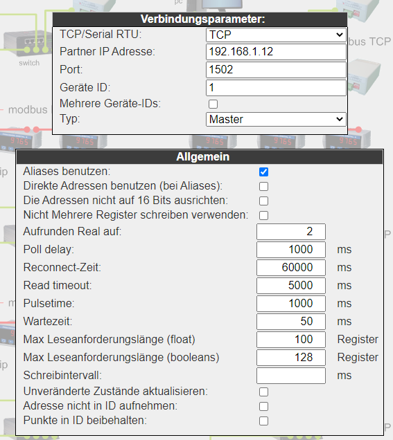

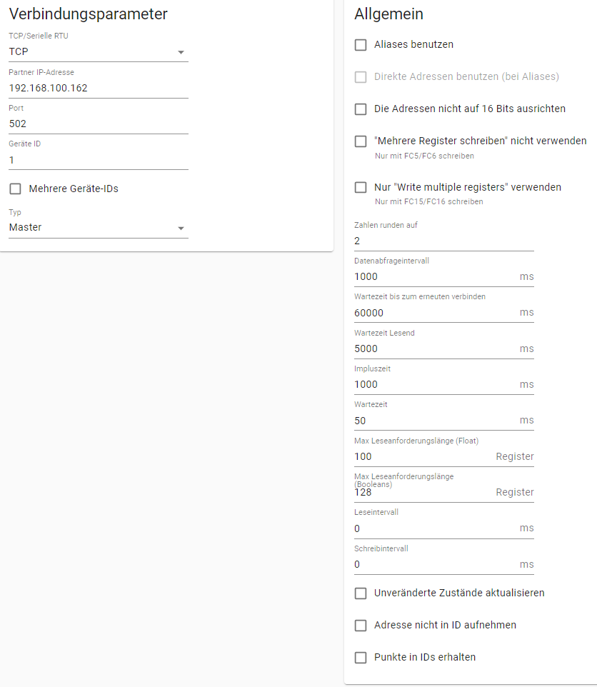

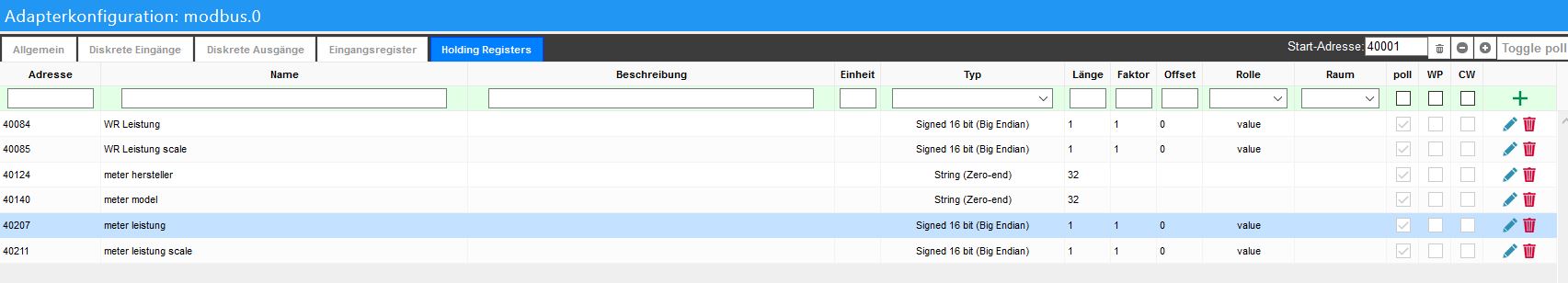

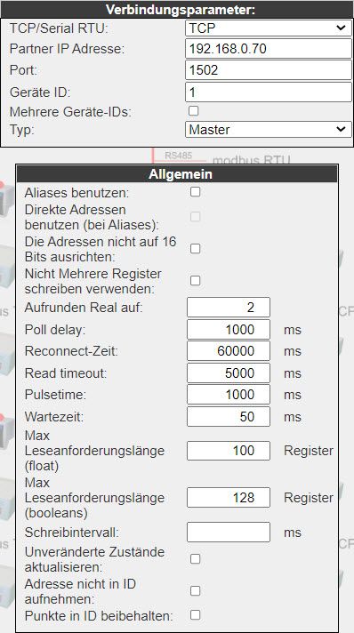

                      Hallo Markus,

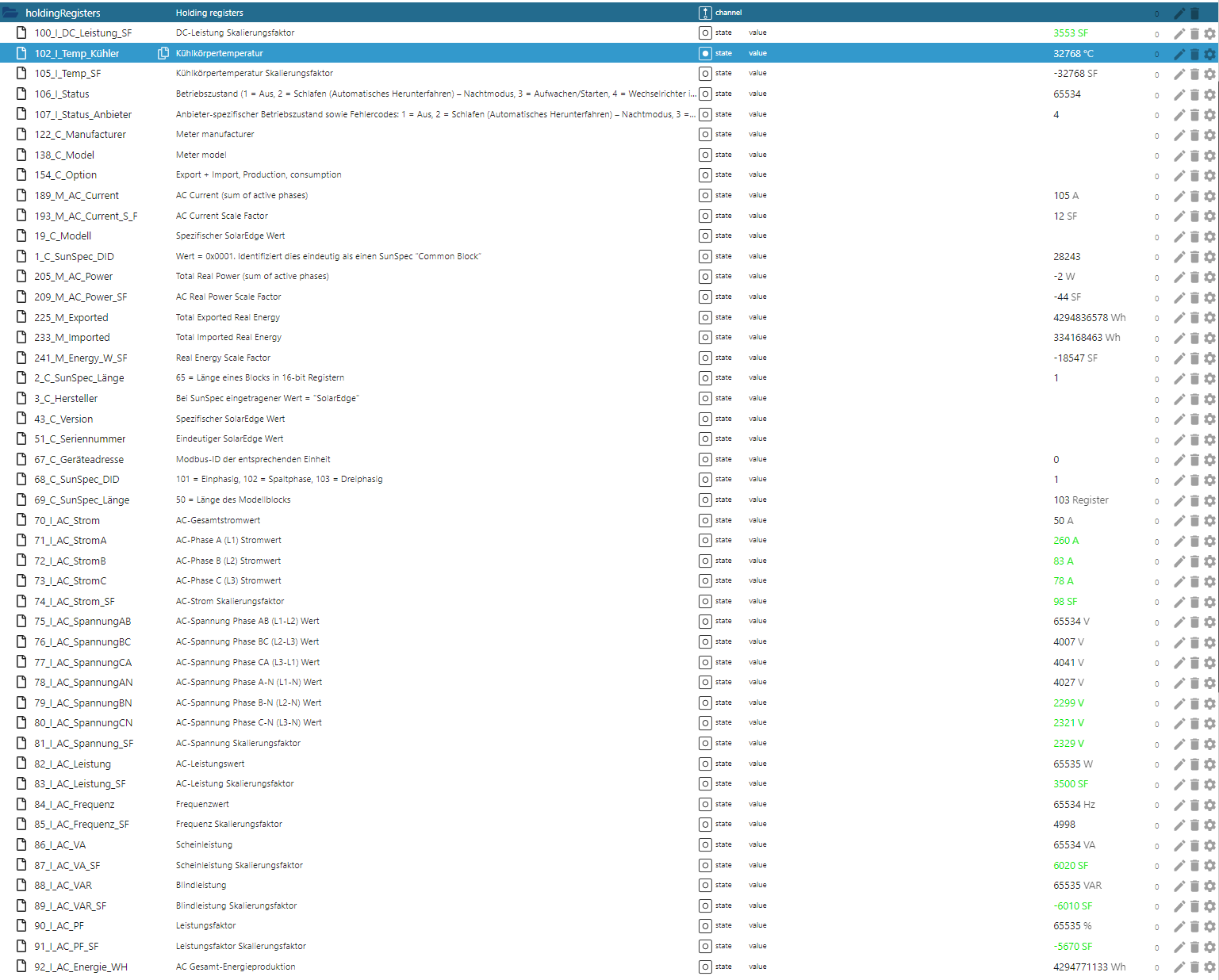

                      du gehst in die Konfiguration und trägst deine IP-Adresse ein. Porteinstellungen bleiben auf standard (502) Siehe hier:
                      Danach gehst du in der Konfiguration auf Holding-Registers und drückst dort auf das markierte + . Dann fängst du an die Adressen einzugeben laut SunSpec-PDF in meinem ersten Beitrag des Threads.
                      z.B. 40084 - Typ (Signed 16Bit Big Endian) - das wäre deine PV-Leistung nach dem WR.
                      Versuch mal dein Glück.
                      Gruß Marco

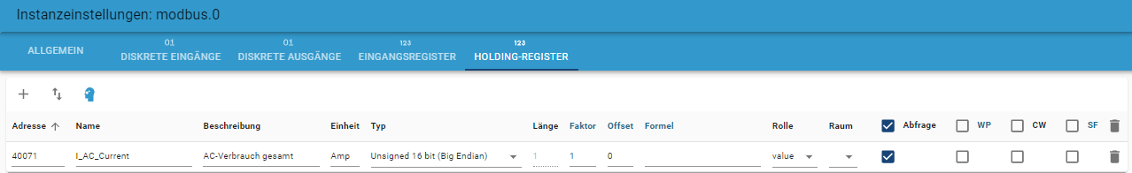

                                    PerfectAnswer last edited by
                                    Moin zusammen,
                                    ich habe auch einen solarEdge Wechselrichter und bei mir hat es genau nach der obigen Anleitung geklappt.
                                    Am Besten der Anleitung wie weiter oben folgen, dann auf "Holding Registers" gehen und dort auf den (+) Knopf drücken (links von "Poll umschalten).
                                    In der Anlage findest Du eine Datei die Du dort importieren kannst.

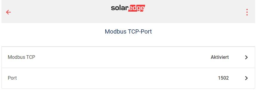

                                    Wichtig ist aber, dass Du zuvor im AdminMenü des WR Modbus TCP aktivierst!
                                    Das kann entweder Dein Solarteur machen, oder Du machst es selber.
                                    Hierfür ist es erforderlich, dass Du den Deckel vom WR abschraubst.
                                    Eine genaue Anleitung findest Du im Netz.
                                    Wenn das soweit funktioniert hat, dann spring im IOBroker die Modbus Lampe auf grün um.
                                    Besten Gruß
                                    Bernd
                                    1161_solaredge.csv

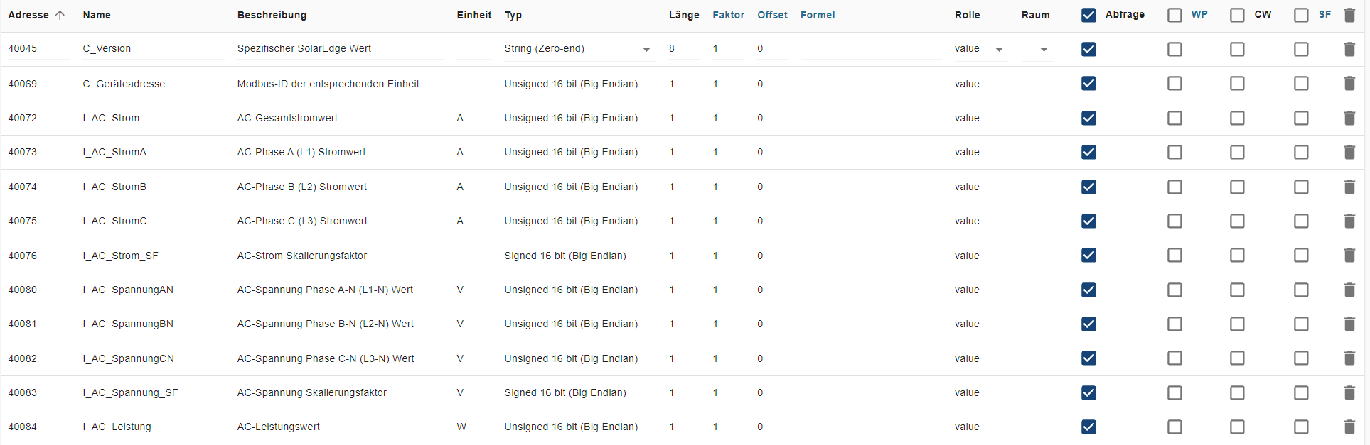

                                      @Marcolotti:
                                      Hallo Markus,
                                      Gruß Marco `

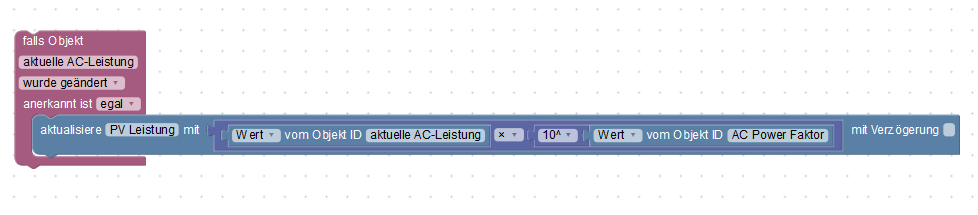

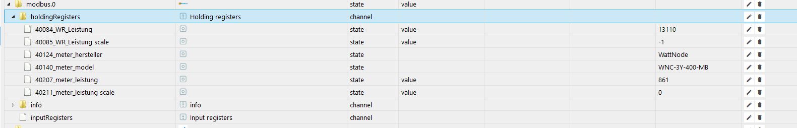

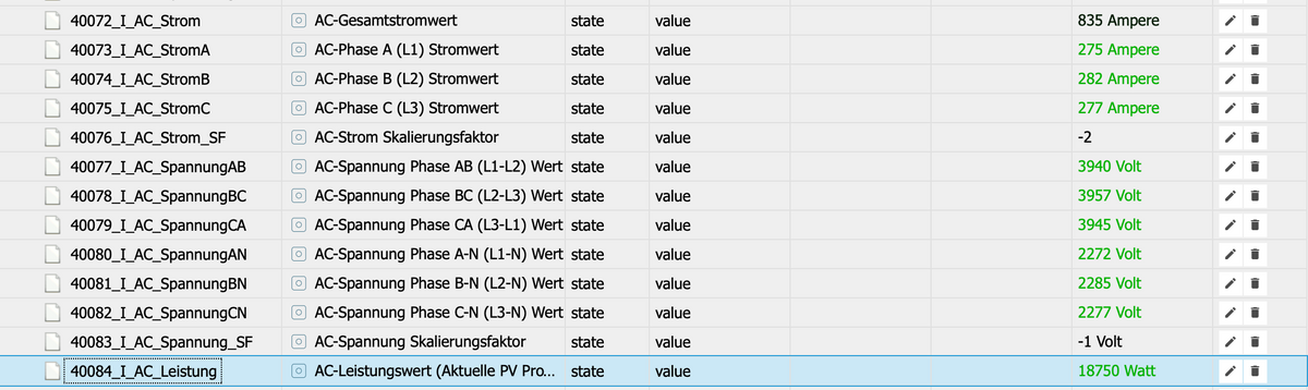

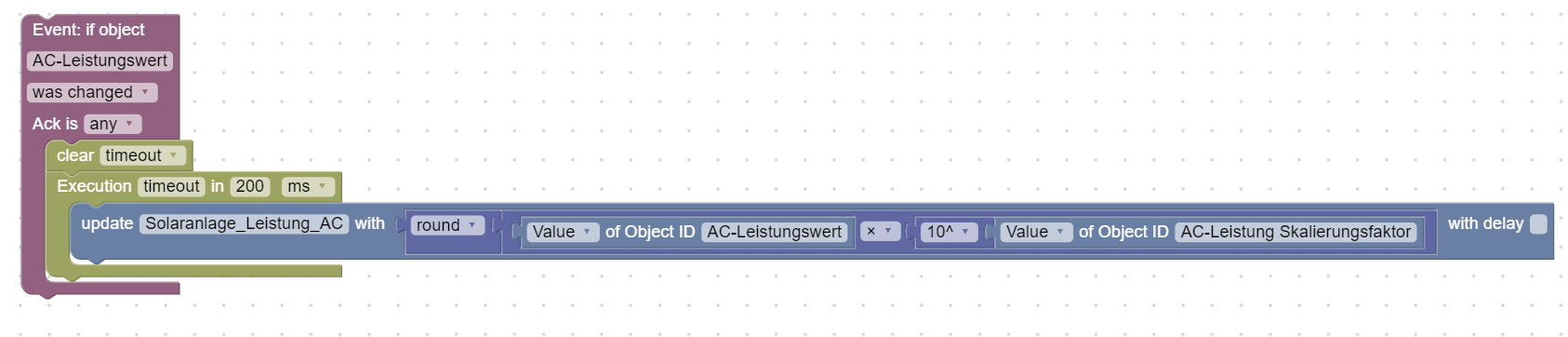

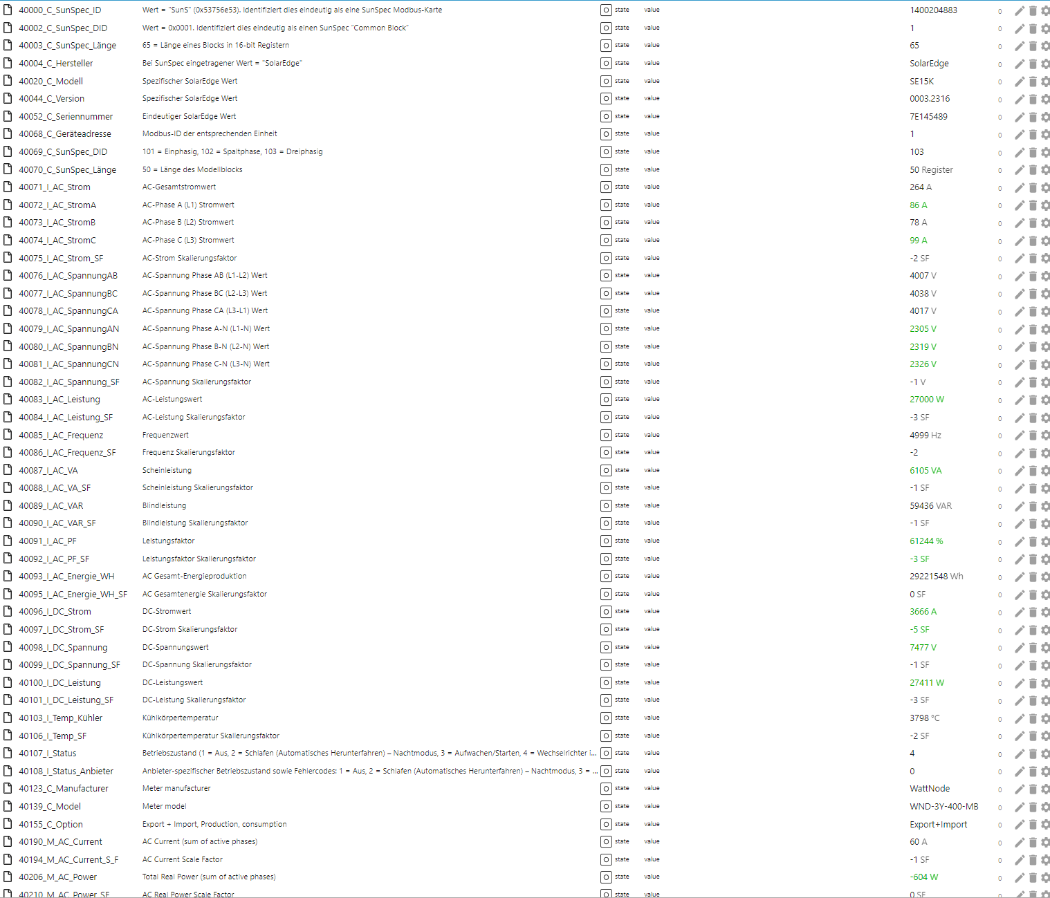

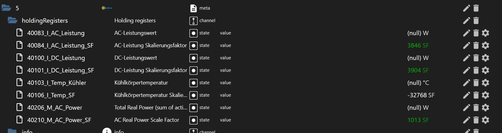

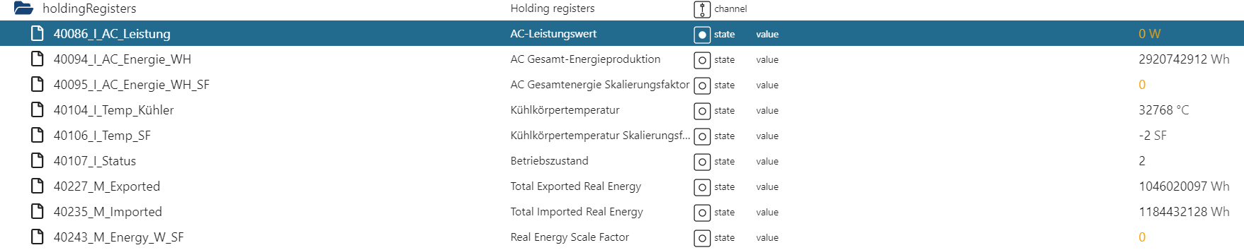

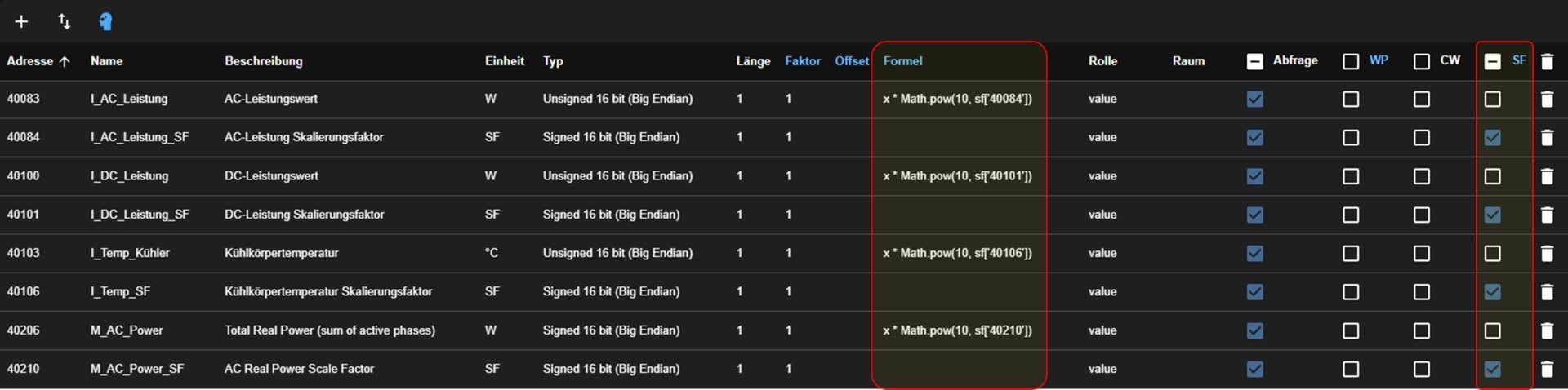

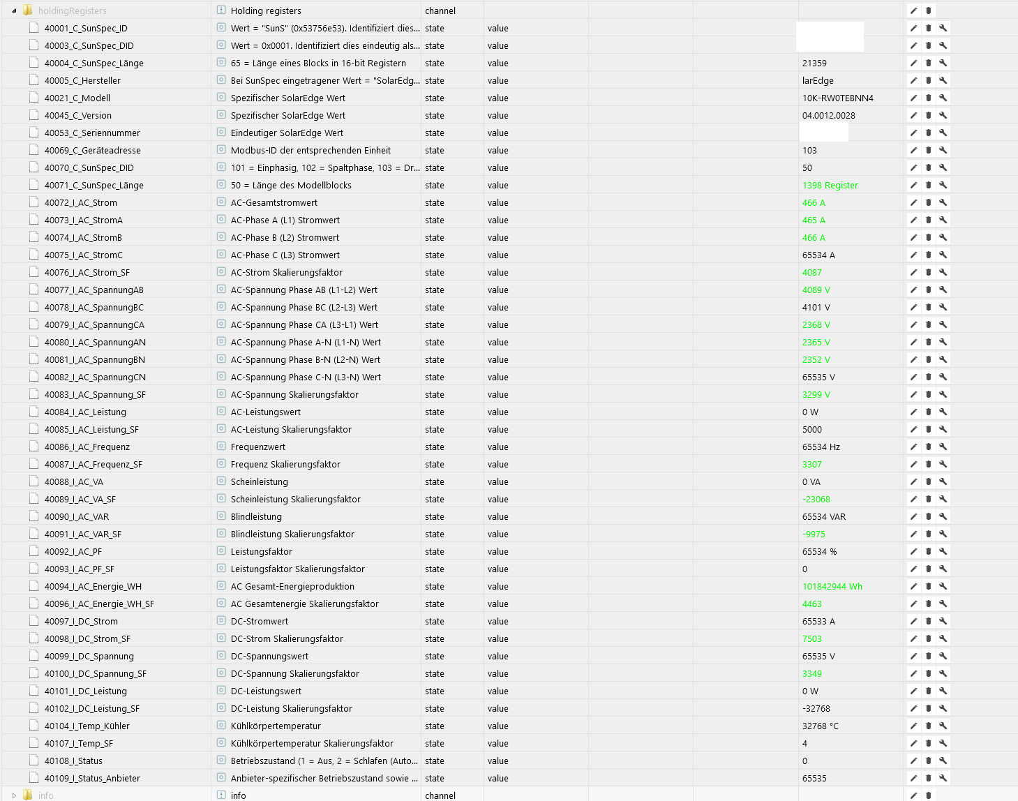

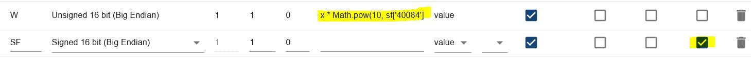

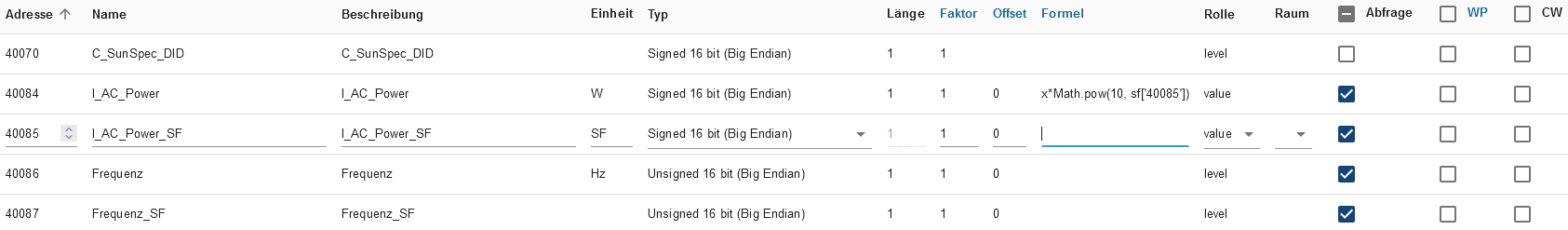

                                      ich habe auch einen Solaredge WR mit modbus TCP. Allerdings muss ich für sinnvolle Werte noch einen Skalierungsfaktor (scale factor) den man ebenfalls per Modbus TCP ausliest mit dem Wert multiplizieren.
                                      Herausforderung dabei: Die Werte müssen unmittelbar zusammen ausgelsesen werden, sonst passen sie nicht zusammen.
                                      Also z.B. diese Werte auslesen:
                                      40084 40083 1 I_AC_Power int16 Watts AC Power value
                                      40085 40084 1 I_AC_Power_SF int16 AC Power scale factor
                                      und dann: I_AC_Power * 10^I_AC_Power_SF
                                      Lässt sich das in dem Modul nachbilden oder wie mache ich das? Mein Ziel wäre danach die Werte in influxdb zu schreiben.

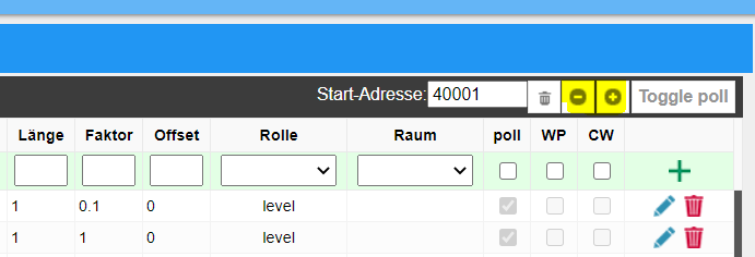

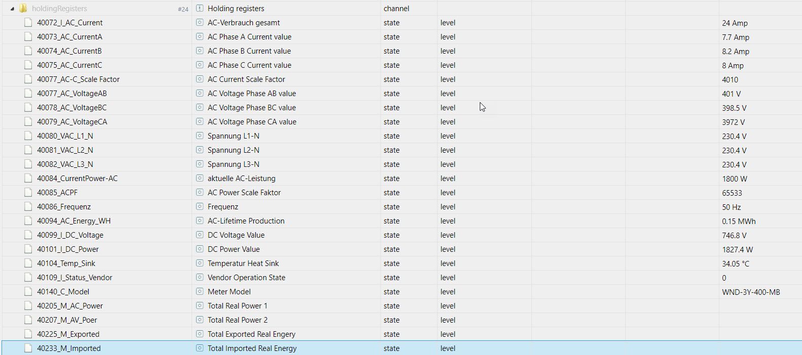

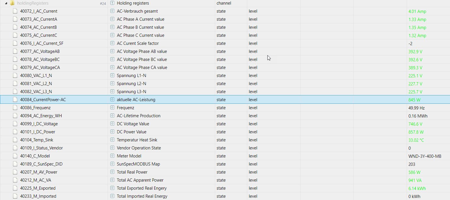

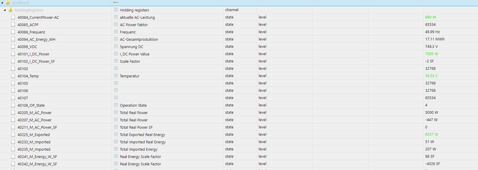

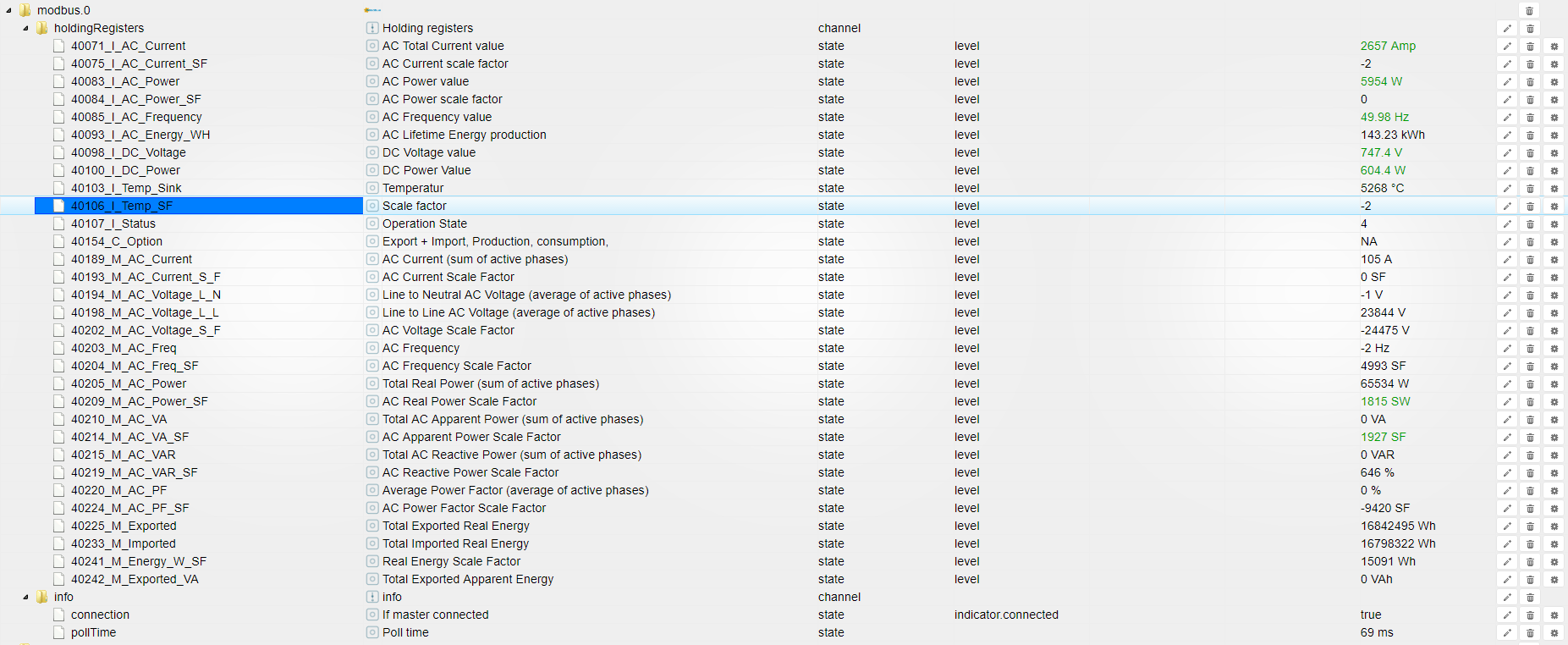

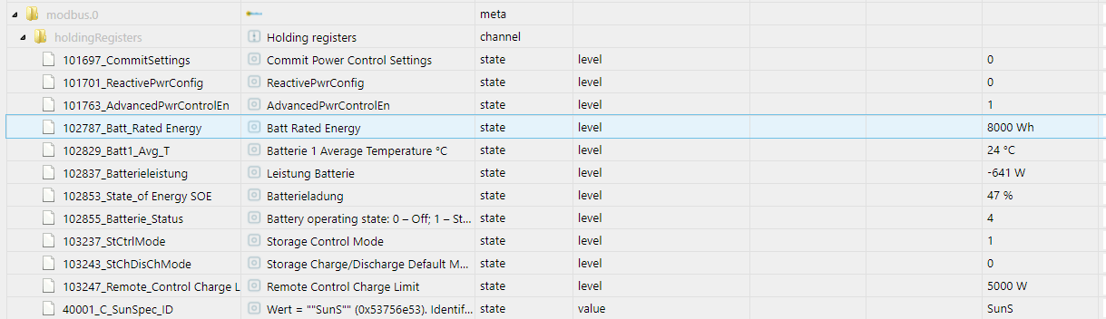

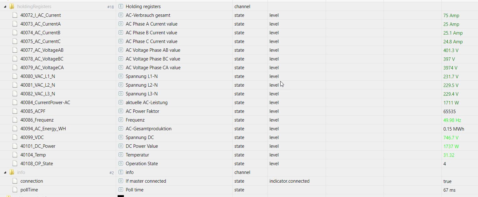

                                        Hallo Bernd,
                                        bei mir waren die Adressen um -1 "versetzt".
                                        In dem PDF von SolarEdge steht: The base Register Common Block is set to 40001 (MODBUS PLC address [base 1]), or 40000 (MODBUS Protocol Address [base 0]).
                                        Bei mir scheint also "base 0" eingestellt zu sein - wo auch immer ….
                                        Also sieht das ganze dann bei mir so aus:
                                        address	name	description	unit	type	len	factor	offset	role	room	poll	wp
                                        40071	I_AC_Current	AC-Verbrauch gesamt	Amp	uint16be	1	0.1	0	level		true	false
                                        40072	AC_CurrentA	AC Phase A Current value	Amp	uint16be	1	0.1	0	level		true	false
                                        40073	AC_CurrentB	AC Phase B Current value	Amp	uint16be	1	0.1	0	level		true	false
                                        40074	AC_CurrentC	AC Phase C Current value	Amp	uint16be	1	0.1	0	level		true	false
                                        40076	AC_VoltageAB	AC Voltage Phase AB value	V	uint16be	1	0.1	0	level		true	false
                                        40077	AC_VoltageBC	AC Voltage Phase BC value	V	uint16be	1	0.1	0	level		true	false
                                        40078	AC_VoltageCA	AC Voltage Phase CA value	V	uint16be	1	1	0	level		true	false
                                        40079	VAC_L1_N	Spannung L1-N	V	uint16be	1	0.1	0	level		true	false
                                        40080	VAC_L2_N	Spannung L2-N	V	uint16be	1	0.1	0	level		true	false
                                        40081	VAC_L3_N	Spannung L3-N	V	uint16be	1	0.1	0	level		true	false
                                        40083	CurrentPower-AC	aktuelle AC-Leistung	W	int16be	1	0.1	0	level		true	false
                                        40084	ACPF	AC Power Faktor		uint16be	1	1	0	level		true	false
                                        40085	Frequenz	Frequenz	Hz	uint16be	1	0.01	0	level		true	false
                                        40093	AC_Energy_WH	AC-Gesamtproduktion	kWh	int32be	2	0.001	0	level		true	false
                                        40098	VDC	Spannung DC	V	int16be	1	0.1	0	level		true	false
                                        40100	DC_Power	DC Power Value	W	int16be	1	0.1	0	level		true	false
                                        40103	Temp	Temperatur		uint16be	1	0.01	0	level		true	false
                                        40107	OP_State	Operation State		uint16be	1	1	0	level		true	false
                                        Damit funktioniert es bei mir dann bestens 😄
                                        Olli

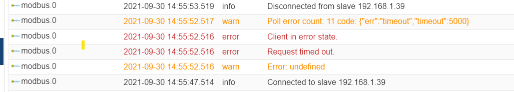

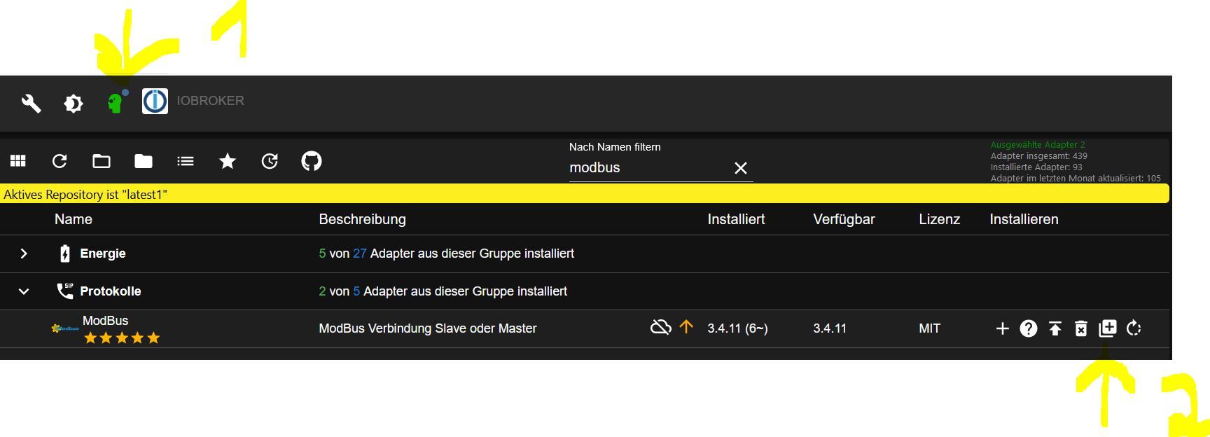

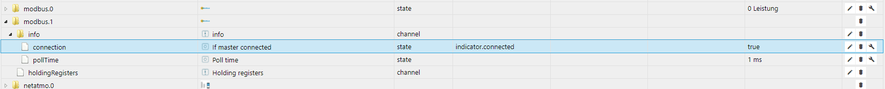

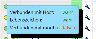

                                          Master77 last edited by

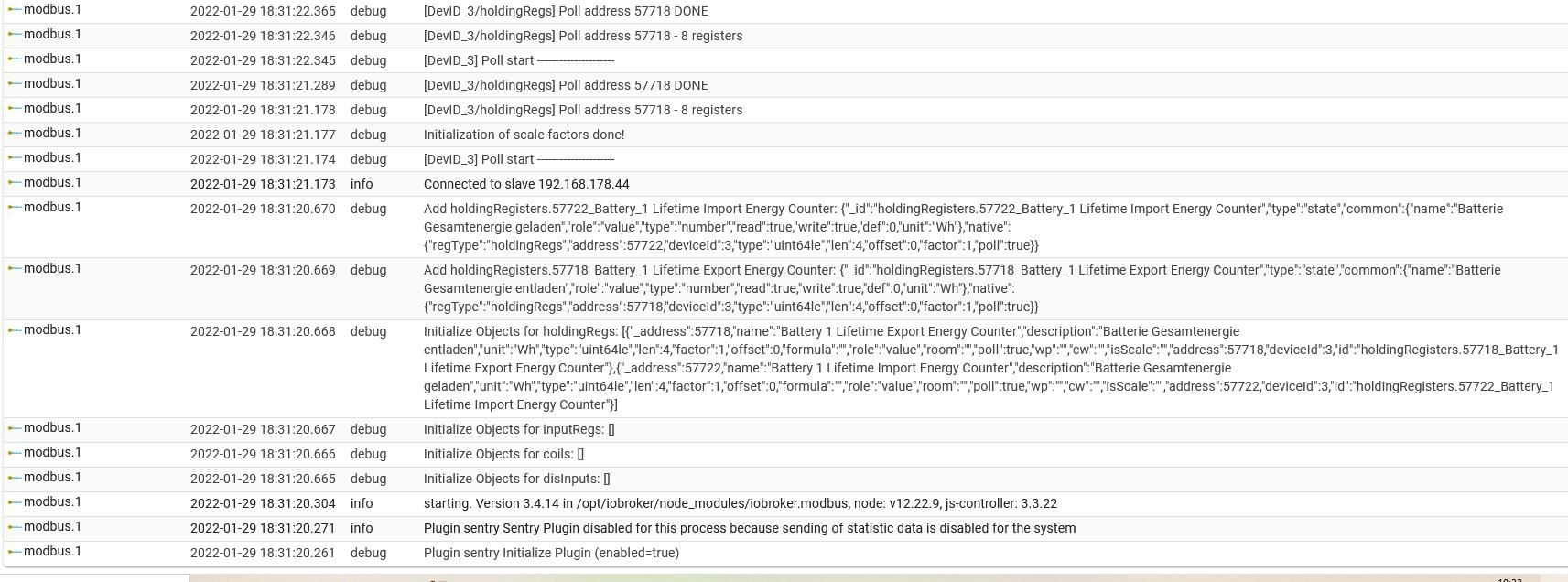

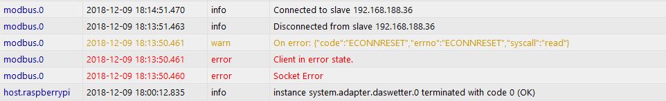

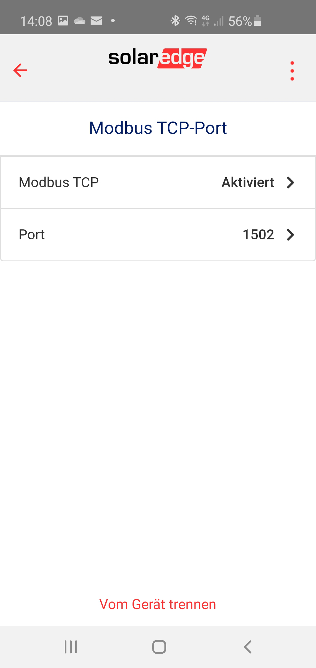

                                          Hallo zusammen. Bei mir springt der Punkt nicht auf grün. Er bleibt nach Aktivierung des Adapter auf gelb. Jetzt weiß ich nicht ob in meinem Solaredge Wechselrichter TCP aktiviert wurde. Verhält es sich so wie bei mir wenn es nicht aktiviert ist?
                                          Gruß Markus
                                          Gesendet von meinem HUAWEI NXT-L29 mit Tapatalk
                                          • eric2905
                                            eric2905 last edited by
                                            Zeige mit der Maus mal auf den gelben Punkt (nicht klicken, nur drauf zeigen!).
                                            Dann kommt ein kleines Popup-Fenster, wo Du sehen kannst, was nicht passt.
