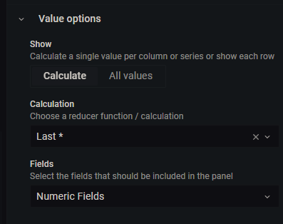

      mein Grafanadashboard zeigt komische bzw. nichtvorhandene Werte, wenn der Wert 0 ist.
      Bsp:
      eigentlich sollte 0 W angezeigt werden, oder?
      Änder ich nun die Calculation auf Last (ohne*), dann sieht es so aus:
      ändere ich dann wieder auf Last *, sieht es so aus:
      Speichere ich dann, und gehe zurück ins Dashboard, sieht es wieder so aus:
      ? arteck 2 Replies Last reply Reply Quote 0
        A Former User @Endurance last edited by
        @endurance
        Moin,
        geht aus Deinen Screens nicht hervor, aber welchen Zeitraum betrachtest Du? Welche Abfrage steckt dahinter?
        VG
        Bernd
          arteck Developer Most Active @Endurance last edited by
          @endurance das query musst du uns schon zeigen
          Endurance 1 Reply Last reply Reply Quote 0
              @endurance
              Moin,
              Setz mal dort statt mean -> last
              VG
              Bernd
                    @endurance
                    Moin,
                    was soll mir das jetzt sagen? Und Du hast meine Fragen von weiter oben nicht beantwortet.
                    Wenn Du die aktuelle Abfrage/Query als Tabelle ausgeben lässt, was steht dann da?
                    Oder
                    VG
                    Bernd
                    • Endurance
                      Endurance @Guest last edited by
                      @dp20eic
                      SELECT last("value") FROM "goodwe.0.RunningData.TotalPowerPv" WHERE time >= now() - 12h and time <= now() GROUP BY time(5m) fill(null)
                        @endurance
                        Moin,
                        wie sieht es denn im iobroker Datenpunkt aus, kommen denn noch Daten, was passiert, wenn Du wieder auf mean zurückwechselst?
                        Ich habe die Query bei mir mit einem Datenpunkt getestet, bei mir funktioniert es wie gewollt.
                        Hast Du evtl. irgendwelche Meldungen im Log?
                        Keine Ahnung was da bei Dir quer liegt.
                        VG
                        Bernd

                        • Endurance
                          @dp20eic
                          Datenpunkt: nein, da kommt dann nichts mehr, der letzte Eintrag ist dann 0, davor sind andere Werte drin.
                          mean: probier ich aus, und melde mich dann
                            @endurance sagte in Grafana zeigt nichtvorhandene Werte:
                            Moin,
                            verstehe ich das jetzt richtig, Du bekommst keine Daten mehr und aktuell ist alles 0, null?
                            Dann solltest Du mal Deine Installation überprüfen, wenn von Deiner PV nichts kommt, dann kann man auch nichts anzeigen. Welche Adapter nutzt Du und wie ist das alles eingerichtet, bis hin zu den Einstellungen für den Datenpunkt Richtung influxDB.
                            VG
                            Bernd
