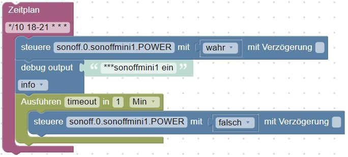

      Hallo Gemeinde,
      Bin am basteln eines Blocklys für einen Zeitplan, allerdings komme ich nich weiter u. brauche einen Tip.
      Das Blockly ohne den zeitich begrenzten Plan (18-22 Uhr) funktioniert prima.
      Das um die Zeitbegrenzung erweiterte funktioniert irgendwie überhaupt nicht.
      Habe ich einen Denkfehler oder wie?!
      Vielleicht könnt ihr Euch das mal anschauen...

        paul53 @crepp1967 last edited by
        @crepp1967 sagte: mal anschauen...
        Das sind zwei gleiche Zeitpläne, die auf den selben Datenpunkt wirken. Ein zeitliche Begrenzung ist nicht enthalten.
        crepp1967 1 Reply Last reply Reply Quote 0
        • crepp1967
          crepp1967 @paul53 last edited by
          Ich wollte ihn verschachteln, zwischen 18:00 u. 22:00 soll er alle 10min für eine Minute den sonoff schalten - soweit der Plan.
          Wie würdest Du das umsetzen?
          Torsten
            @crepp1967 sagte: zwischen 18:00 u. 22:00 soll er alle 10min für eine Minute den sonoff schalten
            Als CRON:
            • crepp1967
              Vielen Dank für Deinen Denkanstoss - es klappt jetzt.
              Ich bin mit der Cronfunktion noch nicht so vertraut, aber ich habe wieder was dazugelernt...
              Gruß Torsten
