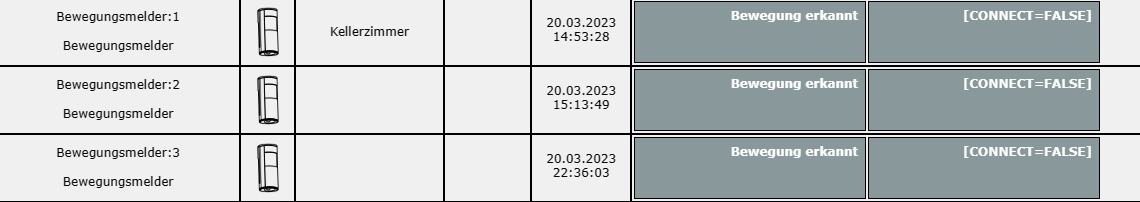

          Hmm da wird aber nichts zurückgesetzt. Also da steht immer noch „Bewegung erkannt“.

              Also unter Zigbee ist der Status zurückgesetzt. Unter die CCU steht immer noch „Bewegung erkannt“

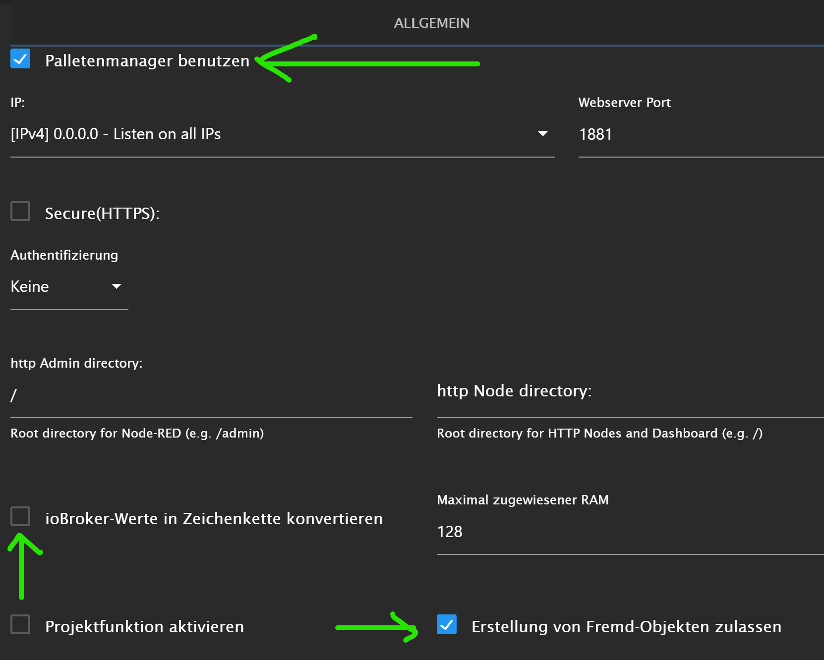

                            Ansonsten achte doch bitte bei der Adapterkonfiguration von Anfang an, dass folgende Einstellungen getroffen sind:
                            Den Palettenmanager würde ich nutzen, auch wenn Du im Falle eines Backups wieder Nodes nachinstallieren musst und dass die Konvertierung in Zeichenketten ausgeschaltet ist.
