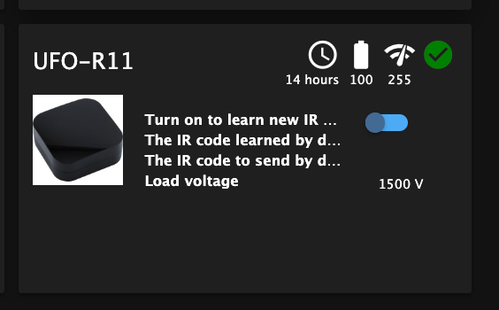

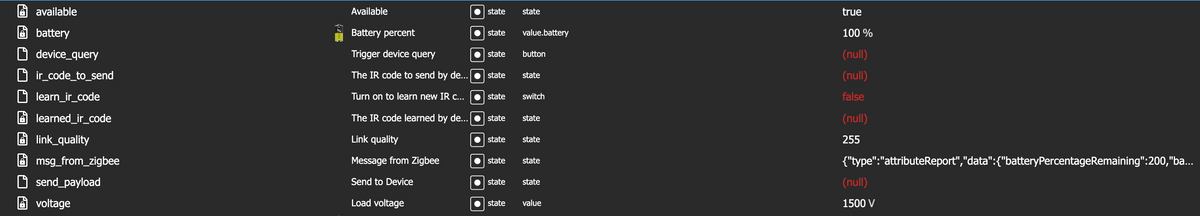

            • Nilsson S
              Nilsson S @Asgothian last edited by Nilsson S
              @asgothian gerne, das steht dort:
              learned_ir_code bleibt immer leer

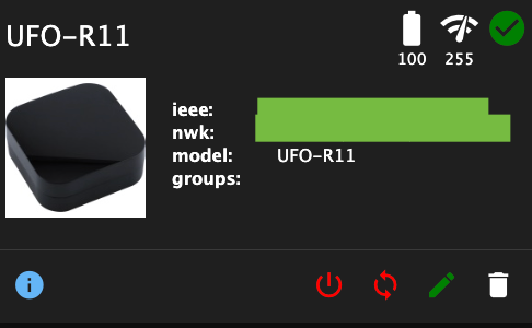

              • Asgothian
                Asgothian Developer @Nilsson S last edited by
                @nilsson-s sagte in Moes UFO-R11 Zigbee IrRemote:
                Steht auf der Info Kachel des Gerätes das es „konfigured“ ist ?
                A.
                Nilsson S 2 Replies Last reply Reply Quote 0
                • Nilsson S
                  @asgothian Das steht dort:
                  • Nilsson S
                    @asgothian ah, jetzt hab ich es gefunden,
                    nee, da steht: "configured:false"
                    • Asgothian
                      @nilsson-s dann musst du den wahrscheinlich noch konfiguriert bekommen. Dazu dient der Knopf mit den 2 Pfeilen die einen Kreis bilden. Ggf. Musst du den Button auch aufwecken. So genau kenn ich das alles nicht.
                      A.
                      Nilsson S 1 Reply Last reply Reply Quote 0
                      • Nilsson S
                        @asgothian ich habe mal bei den weiteren Geräten nachgeschaut, (einige Aqara Fenstersensoren und ein Aqara Zwischenstecker) da steht auch überall configured:false. Die funktionieren eigentlich ganz gut.
                        Ich bin dann mal einen Schritt weitergegangen und hab die Instanz mal auf Debug gestellt.
                        Nun kann ich die Codes tatsächlich im Log sehen, wird halt nie in den State "learned_ir_code" geschrieben. Aber für mich ist das erstmal egal, muss man nur wissen wie man das rausfischen kann 🙂
                        Vielen Dank für die Hilfe 🙂
                        arteck Asgothian 2 Replies Last reply Reply Quote 0
