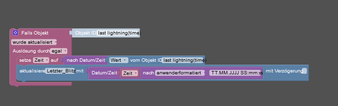

      ich versuche grade ganz verzweifelt einen Timestamp umzurechnen. Hier mein Blockly :
      Problem das Datum und die Uhrzeit stimmen nicht :

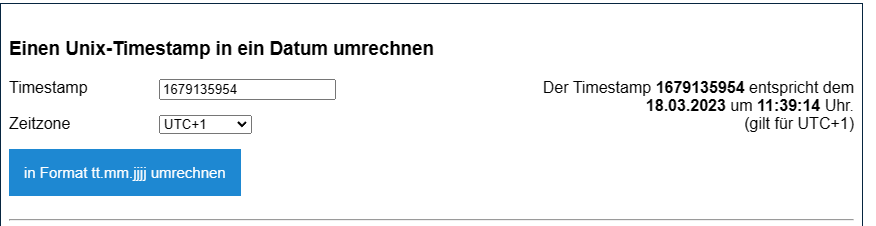

      Rauskommen müsste :
      Hat jemand vielleicht ne Idee was ich Falsch gemacht habe oder wo der Fehler ist.

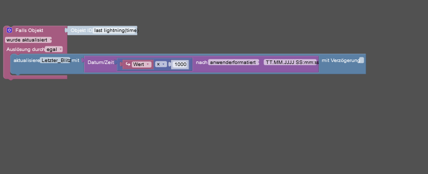

            iobroker arbeitet mit Millisekunden. Also dein Timestamp x 1000

              Ich gehe davon aus das diese der Unix ist :

                  Ich hab es, so funktioiert es :
                  Die x 1000 von @Homoran waren die Lösung.
