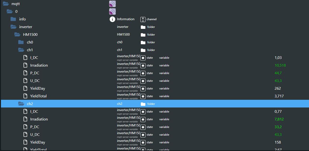

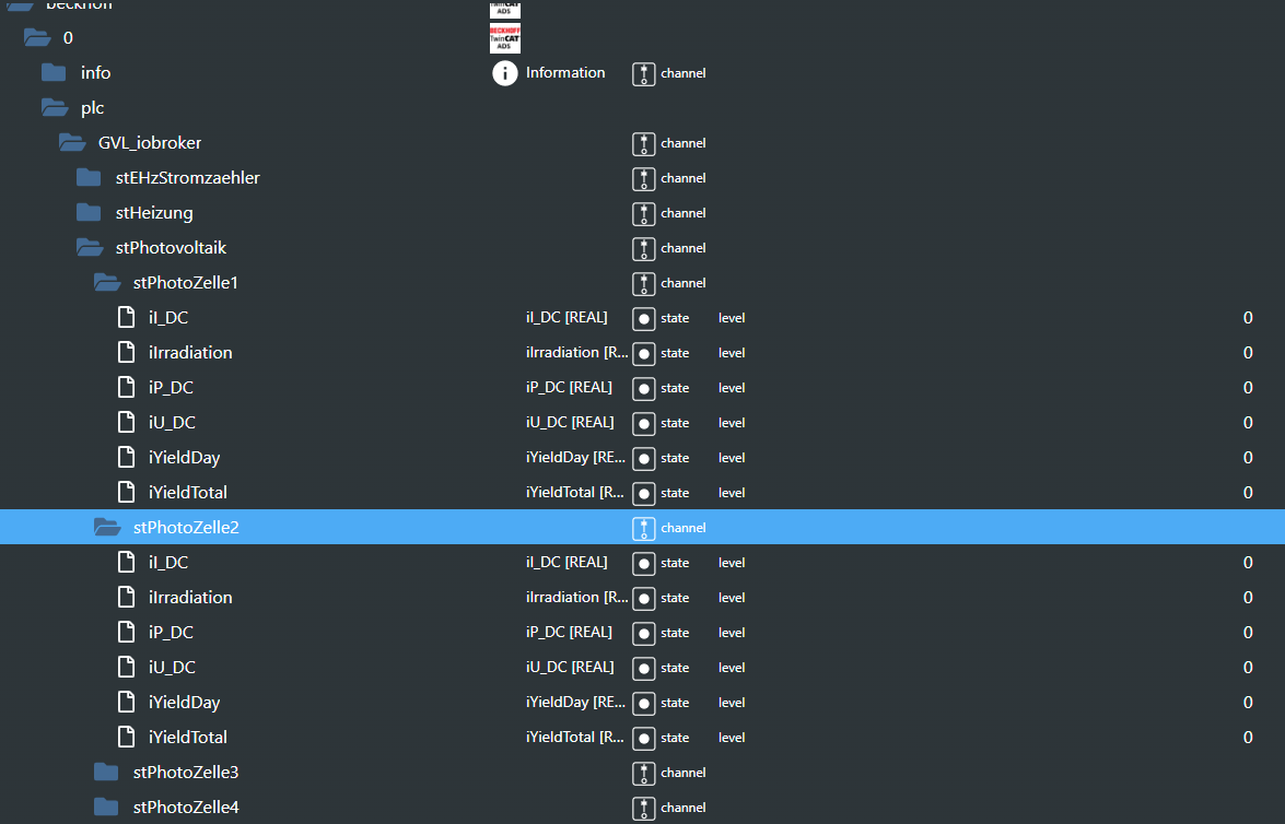

              @paul53 Hallo paul53, ich habe jetzt ein bisschen probiert. Hast du da ein Beispiel in wie das in iobroker und JS aussieht?
              Ich möchte aus der mqtt-Struktur die PV Panel 1-4 in die PLC-Struktur schieben.
              blackfrost
                paul53 @blackforst last edited by paul53
                @blackforst
                PV-Panel 1 ist "ch0"?
                  blackforst @paul53 last edited by
                  @paul53 Ch0 sind die Werte des Wechselrichters
                    @blackforst sagte: Ch0 sind die Werte des Wechselrichters
                    Also "ch1" bis "ch4"?
                    Ohne das kleine "i" in der Ziel-ID wäre es sehr einfach mit einem $-Selektor und replace():
                    const idsSrc = $('mqtt.0.inverter.HM1500.ch*');
                    idsSrc.on(function(dp) {
                        if(!dp.id.includes('.ch0.')) {
                            let idDst = dp.id.replace('mqtt.0.inverter.HM1500.ch', 'beckhoff.0.plc.GVL_iobroker.stPhotovoltaik.stPhotoZelle');
                            setState(idDst, dp.state.val);
                    Mit dem kleinen "i" erstelle zwei Arrays mit je 24 Datenpunkt-IDs in gleicher Reihenfolge.
                    EDIT: Oder verwende für jedes Panel einen eigenen Trigger:
                    $('mqtt.0.inverter.HM1500.ch1.*').on(function(dp) {
                        let idDst = dp.id.replace('mqtt.0.inverter.HM1500.ch1.', 'beckhoff.0.plc.GVL_iobroker.stPhotovoltaik.stPhotoZelle1.i');
                    $('mqtt.0.inverter.HM1500.ch2.*').on(function(dp) {
                        let idDst = dp.id.replace('mqtt.0.inverter.HM1500.ch2.', 'beckhoff.0.plc.GVL_iobroker.stPhotovoltaik.stPhotoZelle2.i');
                    $('mqtt.0.inverter.HM1500.ch3.*').on(function(dp) {
                        let idDst = dp.id.replace('mqtt.0.inverter.HM1500.ch3.', 'beckhoff.0.plc.GVL_iobroker.stPhotovoltaik.stPhotoZelle3.i');
                    $('mqtt.0.inverter.HM1500.ch4.*').on(function(dp) {
                        let idDst = dp.id.replace('mqtt.0.inverter.HM1500.ch4.', 'beckhoff.0.plc.GVL_iobroker.stPhotovoltaik.stPhotoZelle4.i');
