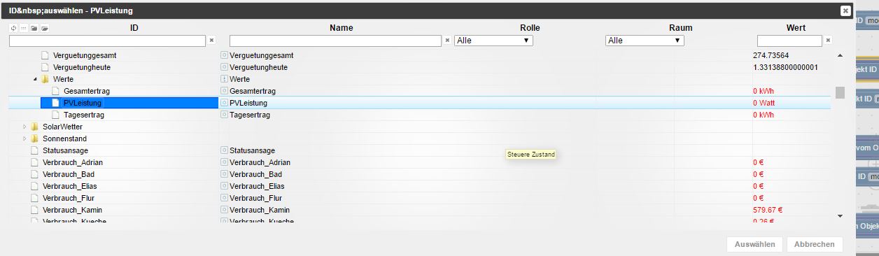

      nachdem nach langer Zeit meine Berechnungen für die PV-Anlage ändern muss, habe ich festgestellt, dass Blockly die angegebene Objekt-ID nicht mehr findet.
      javascript.0	2017-06-09 14:20:57.995	info	Start javascript script.js.PV-Anlage.PV-Berechnungen
      javascript.0	2017-06-09 14:20:57.845	error	unsubscribe: invalid type of id - number
      javascript.0	2017-06-09 14:20:57.844	error	unsubscribe: invalid type of id - number
      javascript.0	2017-06-09 14:20:57.843	error	unsubscribe: invalid type of id - number
      javascript.0	2017-06-09 14:20:57.840	info	Stop script script.js.PV-Berechnungen
      Wenn ich sie auswähle, dann nimmt er sie. Im Log kommt dann aber obiger Fehler und die Werte werden auch nicht gesetzt.
      Was nun?
      Gruß Marco

              Marcolotti last edited by
              Hallo Paul,
              das blöde ist, nutze ich ein altes Blockly-Script und baue die Funktion dort genauso ein, dann funktioniert es. Erstelle ich ein neues Script, gehts nicht.
              Gruß Marco
