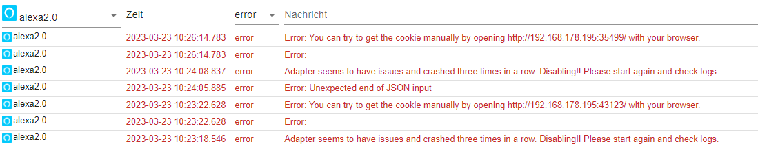

      ich habe mir den Alexa2-Adapter installiert. Leider bekomme ich diesen nicht grün, habe mehrfach versucht neu zu installieren, das Cookie manuell zu setzen, etc.
      Im Protokoll taucht nur folgendes auf:
      Ich hoffe, mir kann hier jemand weiter helfen?

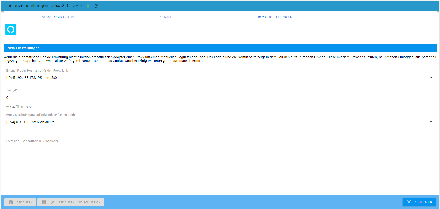

              @micha487 irgendwelche pihole oder sowas installiert ?
              was passiert, wenn du das http://192.168.1.195:37811/ im browser auf dem pc aufrufst
                Micha487 last edited by
                @liv-in-sky
                kein pihole und soweit ich weiß auch nichts ähnliches installiert.
                wenn ich die Adresse im Browser öffne, kann ich mein Login zum Amazon-Account eingeben, dann kommt im Log folgendes:
                Jede Menge Abfragen mit Cookies, Get user Data, Response, Proxy detect, ...und dann

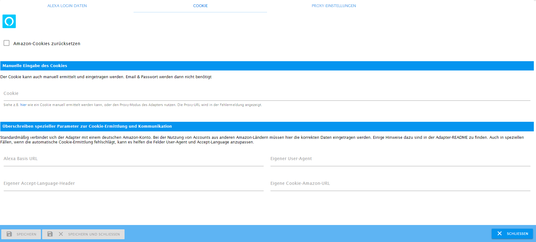

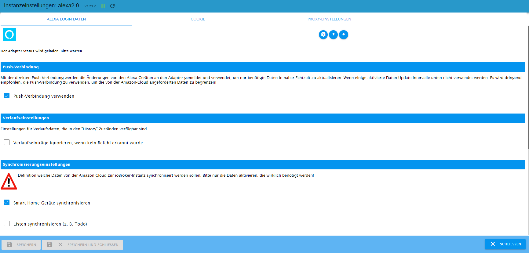

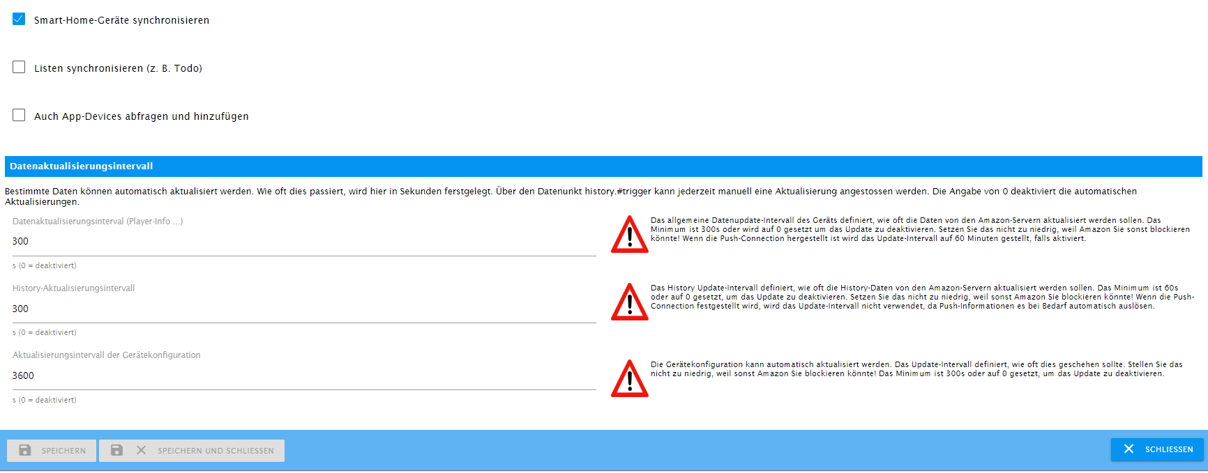

                  • DJMarc75
                    DJMarc75 @Micha487 last edited by
                    @micha487 wie schon @wendy2702 schrieb:
                    @wendy2702 sagte in Alexa2 wird nicht grün:
                    Vielleicht zeigst du anderen Nutzern noch die Einstellungen im Adapter
                    • wendy2702
                      wendy2702 @Micha487 last edited by
                      @micha487 diag log sieht erstmal OK aus.
                      Vielleicht können dir die anderen helfen wenn du noch die fehlenden Infos lieferst.
                        Micha487 @wendy2702 last edited by
                        @wendy2702
                        • DJMarc75
                          @micha487 hmpf... was ist denn das "enp3s0" im letzten Screenshot?
                          Das kenn ich nicht.. vll liegt es daran - irgendwie?
                            Micha487 @DJMarc75 last edited by Micha487
                            @djmarc75
                            enp3s0 ist mein Netzwerkinterface
                            • DJMarc75
                              @micha487 sagte in Alexa2 wird nicht grün:
                              ok, kenn ich nicht, bin dann da raus weil das eher (denk ich) kein Standard ist ?!
                              Lass mich aber eines Besseren belehren...
                              Da müssen dann Andere ran ( @apollon77 ) ? 😉

                                  Thomas Braun Most Active @Micha487 last edited by Thomas Braun
                                  *** User and Groups ***
                                  Die Gruppe 'root' hat bei dem User 'michael' nix zu suchen. Darüberhinaus ist der doch eh schon in 'sudo' drin.
                                  Lösch den Alexa2-Adapter mal und leg den neu an.
                                  Und schalte die Synchornisierung mit SmartHome-Geräten zunächst mal aus.
                                    @wendy2702 said in Alexa2 wird nicht grün:
                                    Docker, CT oder VM
                                    Debian läuft auf meiner NAS, habe dort Debian installiert und dann OMV drauf gepackt. Deutlich später habe ich dann iobroker mit Grafana drauf gezogen im meine Geräte zu Hause etwas besser steuern zu können. Es läuft also nicht als VM oder Docker, mit dem Begriff CT kann ich aktuell leider nichts anfangen.
                                      Micha487 @Thomas Braun last edited by
                                      @thomas-braun
                                      hab die Gruppe 'root' bei dem User 'michael' entfernt entfernt.
                                      Den Alexa2-Adapter habe ich gelöscht und neu angelegt, hier die Ausgabe im Log:

                                        • apollon77
                                          apollon77 last edited by
                                          Jetzt lasst mal das arme Netzwerk-Interace in ruhe :-)) Das ist das egal.
                                          Was ist denn das für ein Amazon Account? Ein Deutscher? Oder was anderes? Irgendwie komischer Familienaccount oder sonstwas?
                                          Diesen Fehler das am Ende der Cookie Nummer ein 401 mit nem Fehler wie hier kommt hatten auch schon ne handvoll andrer User. So richtig rausfinden konnten wir die Ursache nie. Meistens waren es komische Acccounts oder Länderkram oder Ip/DNS Blocker oder es ging plötzlich ein paar Tage später wieder ...
                                          Thomas Braun M 2 Replies Last reply Reply Quote 0
                                            Thomas Braun Most Active @apollon77 last edited by
                                            @apollon77
                                            Was ist denn
                                            error	Error: Unexpected end of JSON input
                                            für ein Fehler? Korruptes JSON?
