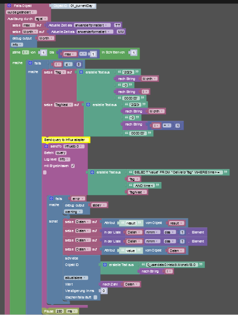

      lese mittels blockly die einmal täglich geschriebenen Verbräuche aus einer influxdb aus. Das Ergebnis funktioniert soweit ich es sehe, aber ich bekomme je query (Tagesvebrauch) eine Fehlermeldung im Log:

      Könnt ihr mir sagen, was da nicht passt? Trotz funktion scheint mit dem Datum etwas nicht zu passen, obwohl es ein Ergebnis liefert, oder?
      Als Token ist in der influxdb Instanz ein All-Access Token gespeichert.
      Besten Dank und so schaut das Blockly für die Tage 1-8 jedenb Monats aus:
