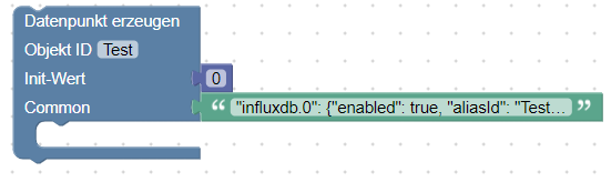

              In Blockly habe ich nur den "influxdb.0"-Teil

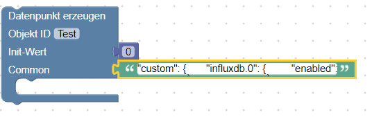

              probiert, dann auch den "custom"-Teil

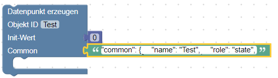

              und dann nochmal den ganzen "common"-Teil
              Ergebnis ist immer javascript-Error "SyntaxError: Unexpected token : in JSON at position 8"
              Deswegen komme ich mit der Formatierung nicht klar. Wie muss man das eintragen?

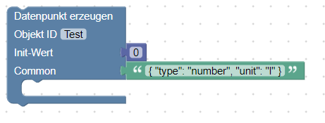

              Möchte ich nur Standard-Angaben wie type, unit funktioniert es:
              und ich erhalte einen DP mit diesen Objektdaten

              von daher scheint es auszureichen, keine komplette Struktur wie common/custom usw. abzubilden, sondern nur die benötigten Parameter.

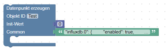

              Probiere ich es nur mit den influxdb-Parametern
              wir der DP zwar erstellt, aber die Objektdaten sehen so aus:
                "common": {
                  "influxdb.0": {
                    "enabled": true,
                    "aliasId": "Test",
                    "changesOnly": true
                  "name": "Test",
                  "role": "state",
                  "type": "mixed"
                "native": {
                  "influxdb.0": {
                    "enabled": true,
                    "aliasId": "Test",
                    "changesOnly": true
                  "name": "Test",
                  "role": "state",
                  "type": "mixed"
                "type": "state",
                "from": "system.adapter.javascript.0",
                "user": "system.user.admin",
                "ts": 1679680204506,
                "_id": "javascript.0.Test",
                "acl": {
                  "object": 1636,
                  "state": 1636,
                  "owner": "system.user.admin",
              Ich habe auch alles nochmal in { } gepackt, hilft aber auch nicht.
              Auch nicht das was ich haben möchte...
