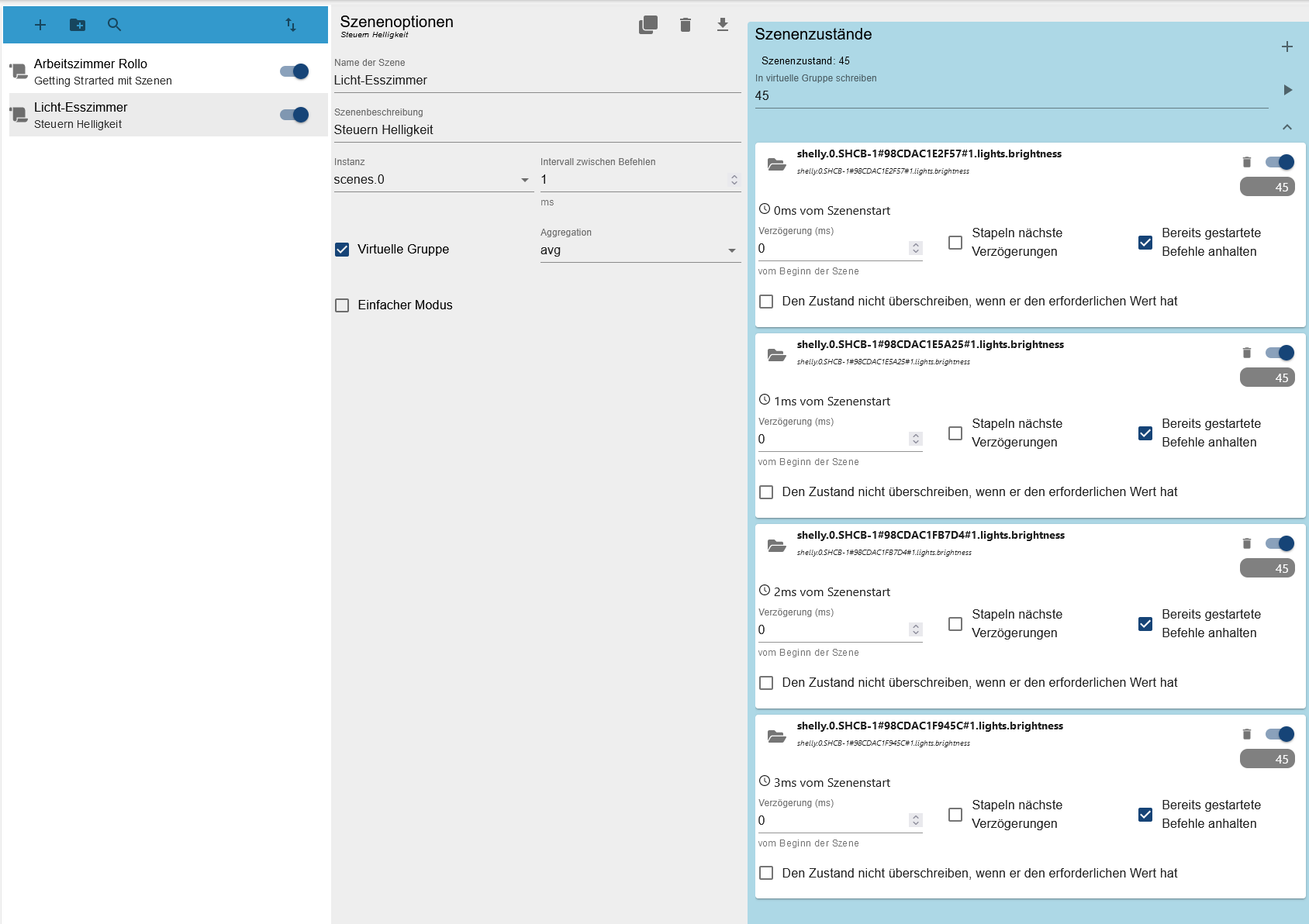

          Kannst die auch im dem Szenen-Adapter gruppieren und den Gruppen Wert steuern.
          Mach ich so z.b. bei Rolläden...

                    Sorry, ich ging von nem Slider in der vis aus. Das klappt.
                    Wenn du einen Slider direkt in iobroker Datenpunkten meinst ist mir keine Möglichkeit bekannt.

                      Auch den Satz habe ich nicht verstanden. Selbstverständlich will ich den Slider über VIS darstellen. Aber er soll ja einen Datenpunkt verändern. UNd ich sehe (noch) nicht, wie ich eine Szene verändern kann - die kennt soweit ich das begreife, nur den Zustand AN oder AUS. Ich bräuchte aber ein MIN und ein MAX und eine Methode, die Datenpunkte der gruppierten Devices zu manipulieren.
                        bommel_030 @GombersIOB last edited by
                        @gombersiob
                        In der Szene gibt es die Optionen virtuelle Gruppe und einfacher Modus. Genaue Beschreibung kann man beim Adapter nachlesen.
                        Das ganze erzeugt dir ein Objekt in den Szenen dass du steuern kannst und an die Gruppenmitglieder übergeben wird.
                        Bei meinen Rolläden schiebe ich den Slider zwischen 0-100, also auf/zu.
                        • G
                          GombersIOB @bommel_030 last edited by
                          @bommel_030
                          Danke, habs damit jetzt hinbekommen.
