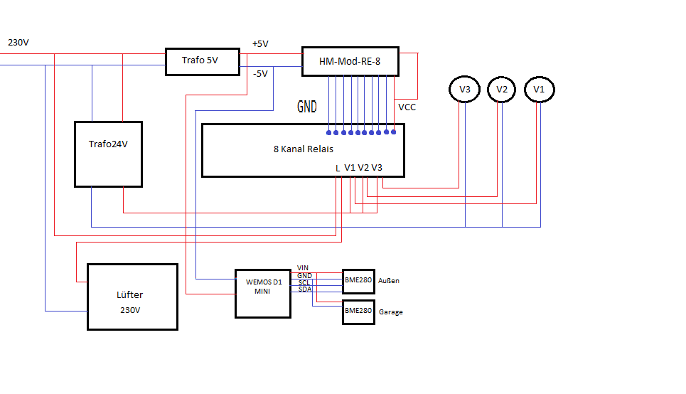

      ich versuche gerade meine Hausautomation auszubauen nun bin ich an einen Punkt angelangt an dem ich alleine nicht weiterkomme…
      Ich versuche mal zu erklären was ich vorhabe und wo ich hilfe gebrauche.
      1. Elektrischer Schaltplan den ich gezeichnet habe (ich hoffe ihr könnt es lesen) kann ich den so umsetzten oder gibt es dort fehler die ich eingebaut habe?
      2. ich habe einen Wemos mit dem ich Temperatur und Feuchte messen möchte kann ich da 2stk. BME280 anschließen? An dem Wemos gibt es einen Pin für SCL und einen für SCA den zweiten BME28 einfach auf 2 andere Pins legen und in der ESPEasy Config zuweisen?

          kann ich da 2stk. BME280 anschließen? `
          Ja, I²C ist ein Bus, d.h. Du kannst 2 BME280 parallel betreiben, wenn Du jedem eine andere Adresse verpasst. Das geht über SDO (Pin 5): Bei einem Sensor mit GND (Pin 0) und beim anderen Sensor mit Vddio (Pin 6) verbinden.
