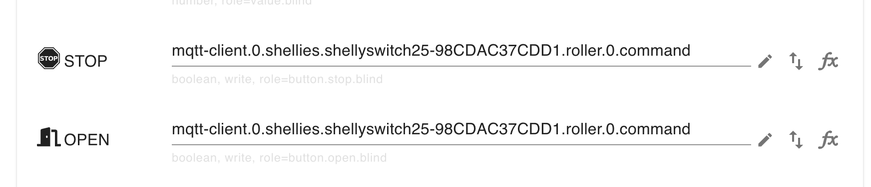

      ich schraube mir gerade das NSPanel zusammen und bin schon sehr weit. Ich habe blinds als Jalousien Alias angelegt. Allerdings erwarten meine shelly2.5 nicht true, sondern stop, open, close als command.
      Nun kann ich mir ein Script schreiben mit eigenen Datenpunkten (long way für jeden Aktor). Alternativ habe ich gesehen, dass es im Geräte Manager einer fx Funktion gibt in die man Javascript eintragen kann... leider verstehe ich die Syntax nicht.
      Ich würde den type auf string ändern und dann bei Betätigung "val=open" oder sowas eintragen. Leider komme ich auf keinen grünen Zweig und finde auch keine Doku 😞
      und ja: Ich bin auch offen für alle andren pfiffigen Rolladen Lösungen für die shellies 🙂

          @paul53 Danke für die fixe Antwort. Genau anders herum.
          Die Datenpunkte werden auf true gesetz und ich will, dass "stop" geschrieben wird 🙂 shelly/command erwartet close, open und stop.
          welche Write konvertierung meinst du und wie funktioniert diese? Das fx im Bild? Dafür suche ich gerade die syntax. und ich würde gerne nicht für 15 Rolläden 45 datenpunkte erstellen 😕

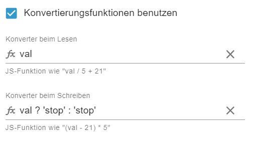

            @madjack84 sagte: welche Write konvertierung meinst du und wie funktioniert diese?
            Im Tab "Objekte":
            madjack84 1 Reply Last reply Reply Quote 1
            • madjack84
              madjack84 @paul53 last edited by
              @paul53 PERFEKT!!! Genau das meinte ich.
              ich dachte im write fx "close" hätte reichen müssen... und bin nicht auf die syntax gekommen. Dankeschön 🙂
