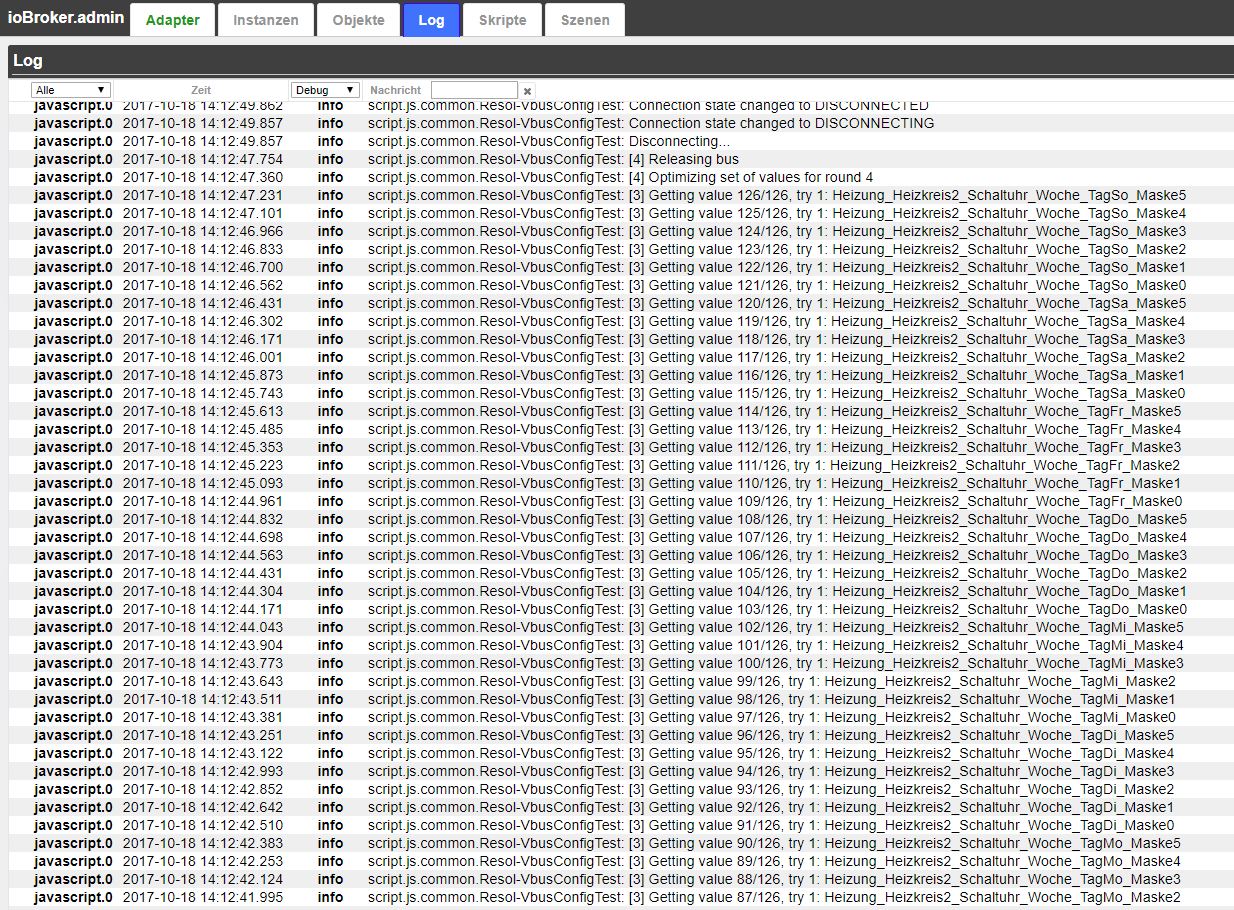

      in meinem log sieht es jetzt so aus, diese werte kommen von:
      console.log(' ' + packetField.name + ' = ' + packetField.formatTextValue());

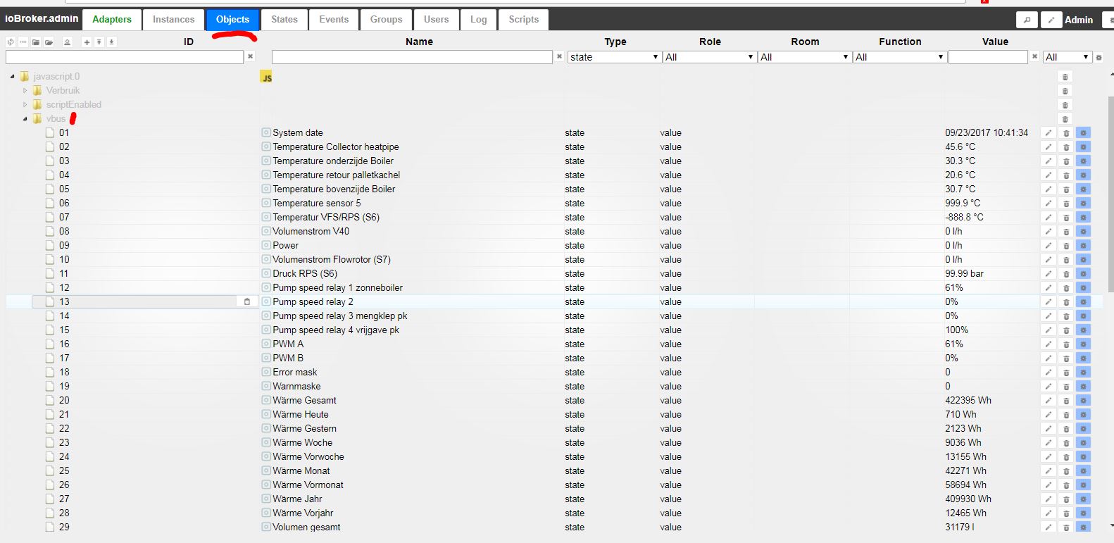

      • Dutchman
        loesung gefunden 🙂
        Mit diesem script kan man resol-vbus auslesen und die daten als objecten speichern. In combination mit history/sq/flot dan schoene grafieken machen 🙂
        Es gibt 3 moeglichkeiten dazu:
        1. Per USB anschluss (not supported in diesem script, wen noetig kan ich hinzufuegen)
        2. Im internen netzwerk (supported)
        3. per vbus.net (supported)
        Foraussetzhung ist das npm modul: "resul-vbus" !
        Das script hat ein schedule, liest alle 20 sekunden die daten aus.
        Supported devices sind u.a. resol SLT, DL1, DL2 usw….
        Edit: Update nach version 0.6
        Edit: Update nach version 0.8
        Edit: Alte version des schipptes entfernt im forum und per Github zur verfügung gestellt
        Script jetzt hier ! :
        https://github.com/DutchmanNL/ioBroker.Resol-VBUS

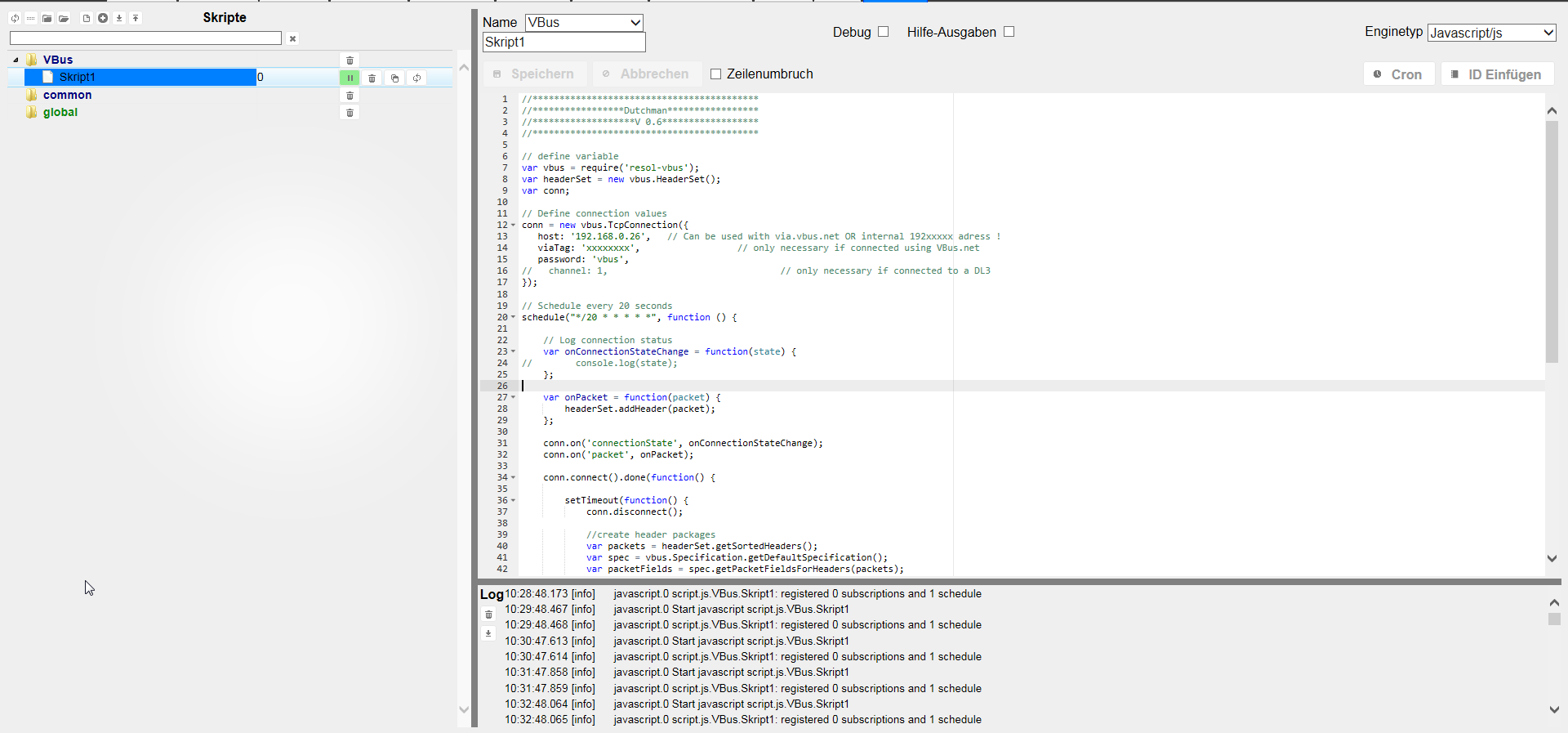

          Hallo zusammen
          ich komm irgendwie nicht dahinter wie das gehen soll.
          ich hab das erste Skript erstellt hoffe richtig und wo muss jetzt die IP Adresse des Adapter hin und wie muss ich das jetzt mit den anderen Skripten tun ?
          Dippi

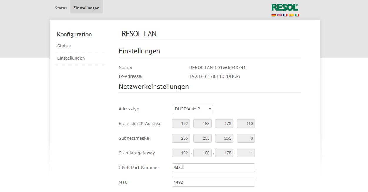

          • Dutchman
            @dippi:
            Hallo zusammen
            Dippi `

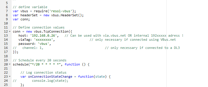

            Ich verstehenicht ganze was du machst, mal schritt fuer schritt:

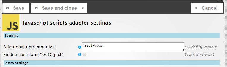

            • iobroker installiert
            • javascript adapter installiert
            • resol-vbus im javascript adapter eintragen damit er dieses pakket installiert (adapter neu starten)
            • neues script erstellen
            • das script von post 2 (demnaest kommt nog ne version 0.8) kopieren und einfuegen
            • die ip deines systems einstellen bei host,
            // Define connection values
            conn = new vbus.TcpConnection({
               host: 'xxxxxxxx.via.vbus.net',   // Can be used with via.vbus.net OR internal 192xxxxx adress !
               viaTag: 'xxxxxxxx',                  // only necessary if connected using VBus.net
               password: 'vbus',
            //   channel: 1,                                // only necessary if connected to a DL3
            • scrip starten
            • ansonsten mal log posten

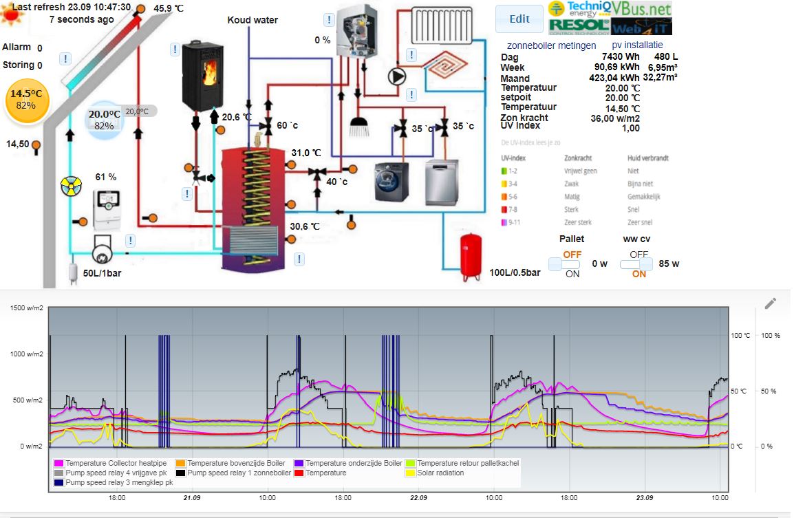

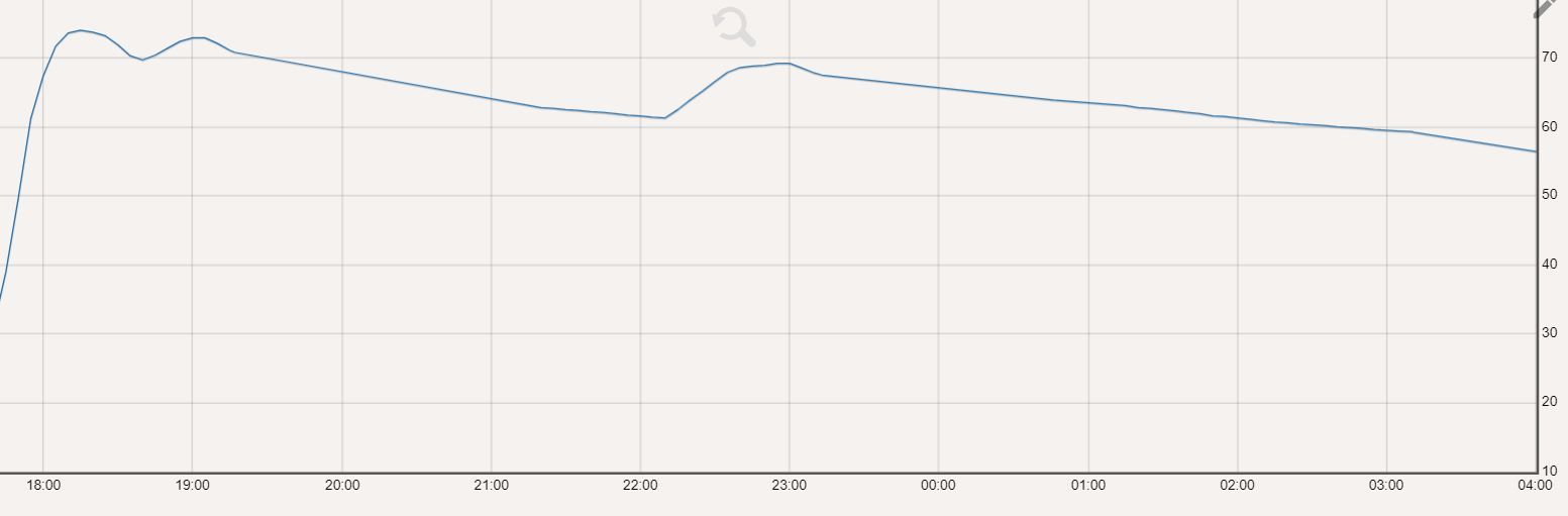

              Resultat im Moment hier:
              ~~![](</s><URL url=)<link_text text="https://uploads.tapatalk-cdn.com/201706 ... 889e7b.jpg">https://uploads.tapatalk-cdn.com/20170615/606ed8e5b67b2946d4cd96026f889e7b.jpg</link_text>" />
              Alle Daten von steuerumg kommen vom slt und datenlogger mittels dieses Scriptes.
              Nöszer Schritt wird die Berechnungen wieviel man gespart hat mit dem zonnen System, brauche dazu aber noch mehr Sensoren und logic also das wird ne 2.0 später.
              ~Dutch

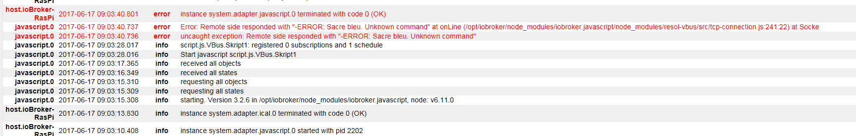

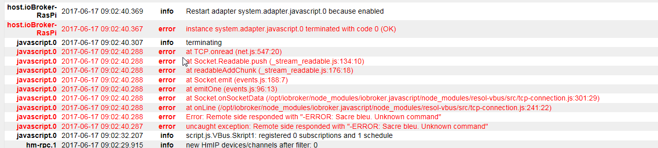

                Hallo Dutchmann
                mein Adapter hat jetzt wohl nach 6 Jahren den Geist aufgegeben, musste erst einen neune bestellen der gestern gekommen ist. 😄
                Ich hab das Skript angelegt beim Java Adapter das resol-vbus eingetragen und bekomme folgende Fehlermeldungen.
                Daten kommen leider noch keine an.
                Manuel
                • Dutchman
                  @dippi:
                  Hallo Dutchmann
                  Manuel `
                  Hi danke das du mit probierst 😉
                  Probleme erkenne ich das resol pakket ist nicht richtig installiert.
                  installiere resol-vbus Modul mal bitte per Terminal:
                  cd /opt/iobroker/node_modules/iobroker.javascript
                  sudo npm install resol-vbus
                  Noch ne Frage, verbindest du per internes Netzwerk oder über vbus.net?
                  Send from mobile device
                    dippi last edited by
                    Hallo
                    hab es nachinstalliert, und alles neu gestartet, der Adapter hängt in meinem Netzwerk und ist über die IP Adresse erreichbar.
                    was muss den bei viaTag im Skript eingetragen werden.
                    dippi
                    • Dutchman
                      Ok, Log immer noch gleicher Fehler?
                      Da er tcp Error gibt tippe ich auf Verbindung/config Problem.
                      Kannst du deine Konfiguration Mal poste wie du die netzwerkeinstellungen gemacht hast?

                          In meinen Script müssen Variable gesetzt werden
                             password: 'vbus',
                          Host = die ip adresse deines resol Gerätes.
                          Passwort = Passwort (Standard vbus)
                          Via tag darf Lehrer bleiben.
                          Ich vermute dass du die ip nicht eingegeben hast?
