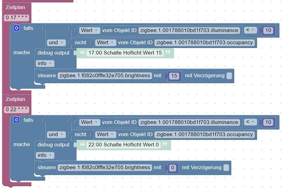

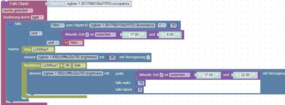

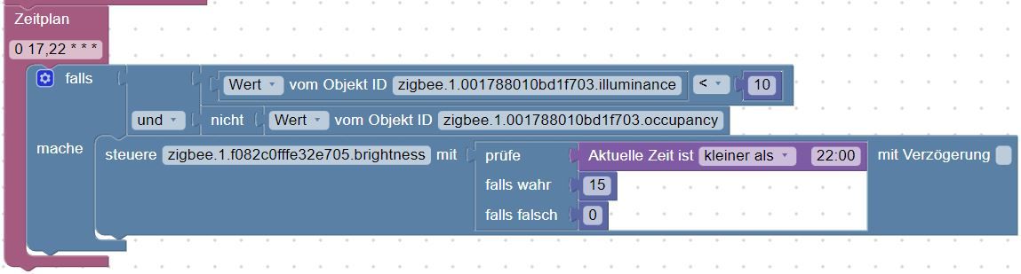

        paul53 @Kuckkuck last edited by paul53
        @kuckkuck
        Vereinfache mal den BWM-Trigger:
        und korrigiere die Zeitplan-Funktionen:
        oder besser mit CRON:
          Vielen Dank für deine Hilfestellung.
          Habe das ganze mal aufgeräumt und verkleinert.
          Macht natürlich Sinn wie Du es darstelltst.
          Komme von Fhem und muss diesbezüglich noch ein paar Dinge lernen und probieren.
          Ob das ganze nun funktioniert wie gewollt werde ich heute Abend zur Dämmerung ab unter 10Lux und ab 22.00 Uhr sehen.
          Vielen Dank bis hier her.
          Grüße Sven
            Kuckkuck @paul53 last edited by
            Kurze Rückmeldung.
            Funktioniert genau so wie gewollt.
            Vielen Dank @paul53
