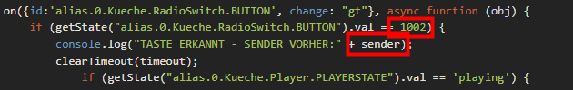

        change: "gt"
        Bist du sicher, dass du gt willst. Ich benutze fasst ausschließlich ne.
        1002 ist eine Zahl; ist das richtig ?

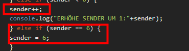

        Der Variablen sender wurde nix neues zugewiesen. Also dürfte der Wert immer 0 sein.
        Was willst du dort mit sender++
        Und unten: Wenn sender 6 ist warum dann nochmal sender = 6 ?

            Wie gesagt "ne" hab ich auch schon drin gehabt, funktioniert auch.
            Die "1002" ist eine Zahl, sozusagen der Status für einmal kurz drücken - der springt dann wieder zurück auf "0".
            Es stimmt was du sagst....die Variable "sender" hat am Anfang "0", ich wollte hier nur eine Ausgabe machen ob er hier im Programm durchkommt bzw ob Sender "0" hat abfragen.
            Das unten mit dem sender == 6 ist natürlich quatsch, sollte heissen sender > 6.
