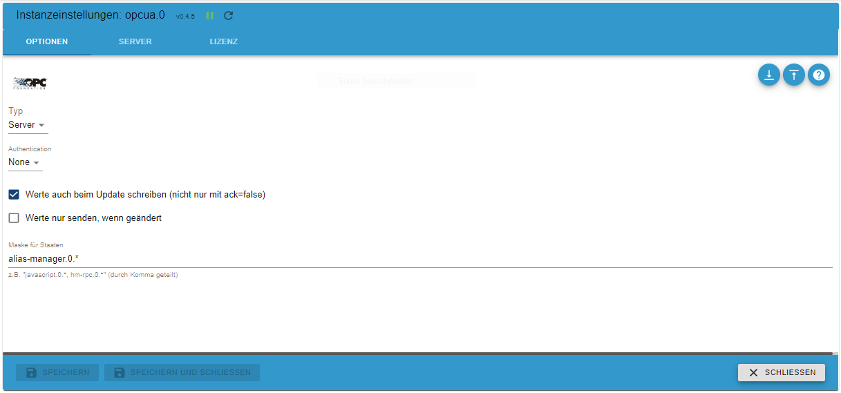

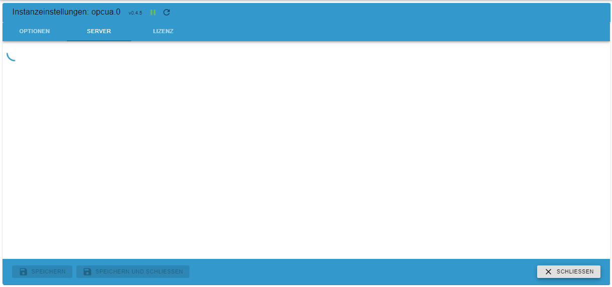

      ich würde gerne eine Anwendung mittels OPC UA mit Daten aus dem IOBroker füttern, leider bekomme ich den OPC UA Adapter nicht zum laufen, wollte es gerne testen.
      In der Instanz öffnet sich der Register Server nicht.
      Hat jemand erfahrung damit. Bin sehr interssiert an dem Adapter.
      Gruß Sven

        arteck Developer Most Active @elektrofreak last edited by
        @elektrofreak mach ein issue auf GIT dafür.. da gibts ein BUG im Source
