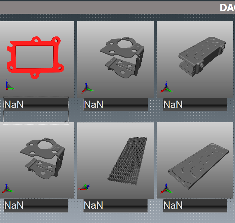

                Für die Eingabe der Stückzahl habe ich ein jqui Input genommen.
                Leider springt der Cursor nach einem Return nicht aus dem Inputfeld und somit wird die Zahl nicht im Javascript Datenpunkt geschrieben. Erst wenn ich aus dem Feld klicke wird der Wert übernommen.
