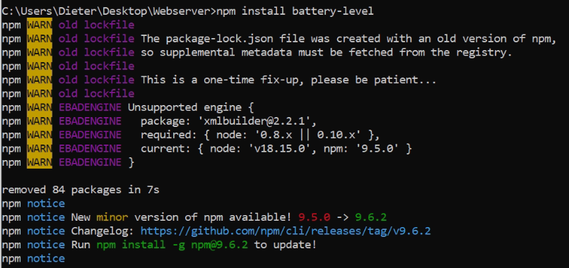

      Bei der Installation kommen aber warn Hinweise, z.B. folgendes:
      1. npm install battery-level
      Wenn ich aber dann den webserver starte und versuche den Wert zu holen, scheint dies zu klappen. Es wird korrekt der Akkustand angezeigt.
      Könnt ihr mir sagen, was es mit diesen Meldungen auf sich hat ?

      • liv-in-sky
        liv-in-sky @bahnuhr last edited by liv-in-sky
        @bahnuhr vielleicht geht dmit was?: https://bobbyhadz.com/blog/npm-warn-old-lockfile-the-package-lock-json-file-was-created
        npm install --package-lock-only
