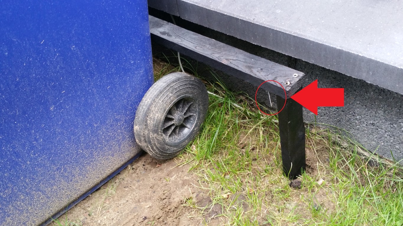

          Ich habe Sensoren an den Mülltonnenstellplätzen. `
          Mich würde mal Interessieren welche das sind und wie du das gelöst hast. 🙂

            Habe Microschalter von Conrad, an nem Brett befestigt. Zum Hof hatte ich 2 Cat-Kabel, davon die Drähte genutzt in den HWR Raum, dort an nen Homematic Wired Eingang gelegt 🙂

              habe gestern nicht auf den Beitrag geantwortet, ich dachte uns will hier einer mit seinem 1. Beitrag auf die Schippe nehmen. :x
              Aber nach dem Bild zu urteilen, scheint ja was dran zu sein. Es wird immer abgefahrener hier. :shock: Müllkübelsensoren. Top. 😄

                Ne ne, is mir schon ernst. Der Briefkastenschlitz und als Rückstellung die Klappe sind mit den gleichen Microschaltern verdrahtet :mrgreen:
