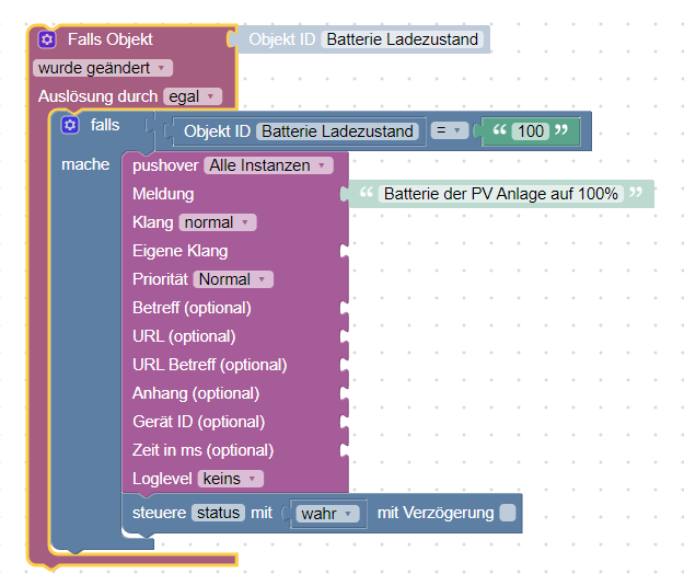

      ich will eine Nachricht (per Pushover) erhalten, wenn die PV Batterie voll ist.
      Ich könnte mir nur vorstellen, dass dieser Bereich falsch ist, aber ich weiß nicht wie man es sonst machen sollte:
        Homoran Global Moderator Administrators @JB1985 last edited by
        @jb1985 sagte in blockly: Wenn PV-Batterie, dann eine Nachricht senden:
        z.B. eine Zahl nehmen!
        Ich glaube nicht, dass die 100% als Text vorliegen.

        • JB1985
          JB1985 @Homoran last edited by
          @homoran eigentlich ja.
            soll mir was sagen?
            • JB1985
              @homoran sagte in blockly: Wenn PV-Batterie, dann eine Nachricht senden:
              Dann verstehe ich nicht, was du meinst?!

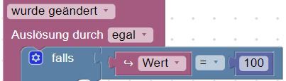

                paul53 @JB1985 last edited by
                @jb1985 sagte: vorstellen, dass dieser Bereich falsch ist
                Die Objekt-ID enthält einen konstanten String. Vergleiche Wert (unter "Trigger") mit der Zahl 100.

                • JB1985
                  JB1985 @paul53 last edited by
                  @paul53 Hast du ein Beispiel? Verstehe es nicht, wie es aussehen soll.
                      dann mach das was @paul53 schreibt.
                      aber auch er geht von einer Zahl aus.

                        JB1985 @paul53 last edited by JB1985
                        @paul53 Danke! Das war es. Wäre aber nie darauf gekommen.
