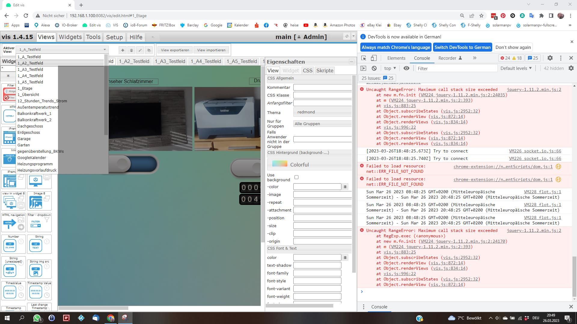

      Hab mal wieder ein Problem, im Editor habe ich 2 Testseiten angelegt, wenn ich diese jedoch anwähle kann ich nichts editieren, diese sind gräulich hinterlegt und wenn ich mit der Maus drauf gehe passiert auch nichts. alle anderen Seiten die ich angelegt habe funktionieren tadellos!

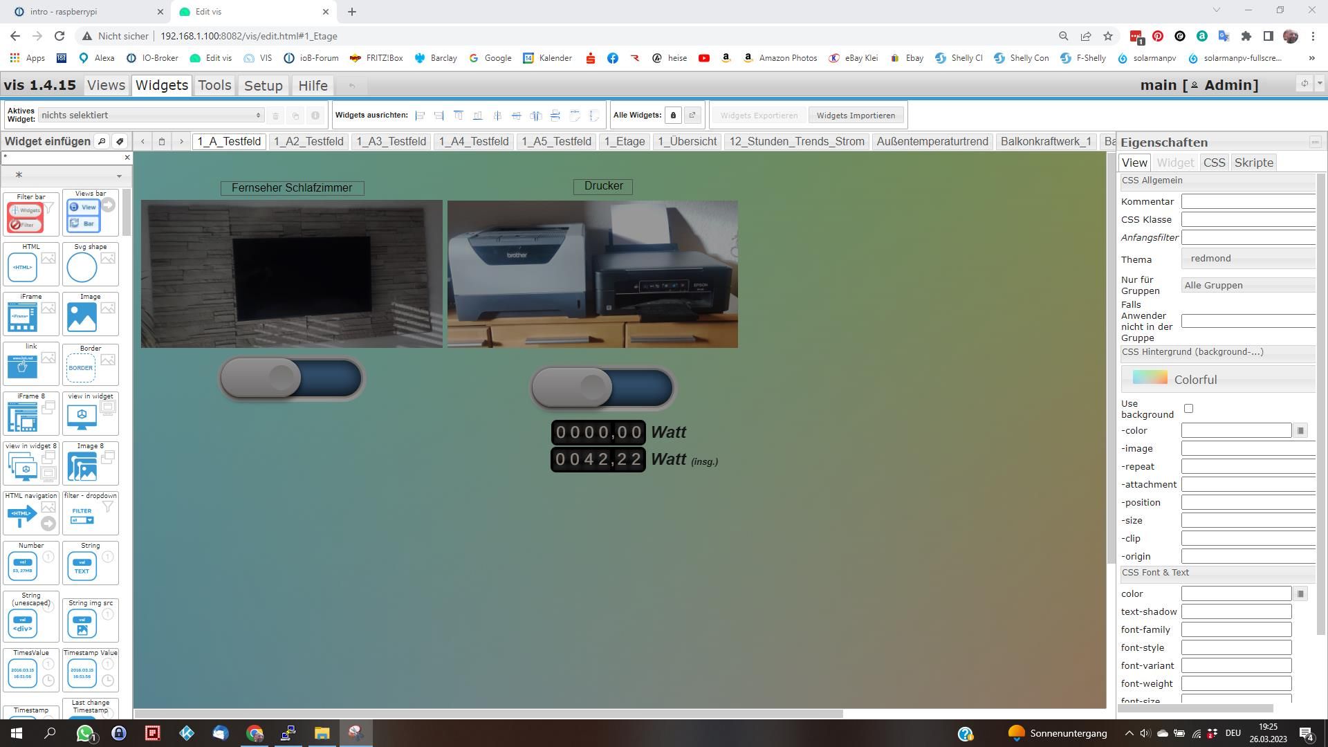

        @ralle Hi, welche VIS Version hast du installiert. Poste doch einmal Screenshots von deinen Seiten wo du Probleme hast. Sind auf der Seite schon Widgets welche Probleme machen?
          ralle @Feuersturm last edited by
          @feuersturm
          Ich war erst auf der Seite die man sieht (Drucker und Fernseher) und klicke dann auf "1_a_Testfeld" , die Seite verdunkelt etwas und das wars..... kann nichts machen auf dem Testfeld!
          Die Seite müsste leer sein (die anderen Testfelder gehen auch nicht, genau das gleiche), wollte diese eigentlich löschen.

            @ralle drück mal auf f12 und dort auf den Reiter Konsole
              ralle @Homoran last edited by
              Hab ich ... und dann was kann ich sehen / machen?

                    Homoran Global Moderator Administrators @ralle last edited by Homoran
                    @ralle sagte in VIS Editor Seite nicht anwählbar:
                    zeigt dir das richtige....
                    nein.
                    nicht network
                    @homoran sagte in VIS Editor Seite nicht anwählbar:
                    edit:
                    oder ist es da unten die console?
                    edit2: wieso ist da jetzt(??) was in der Zwischenablage?

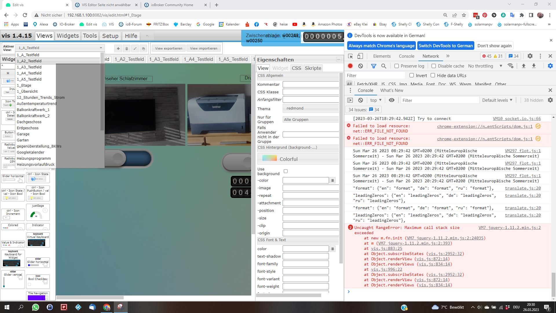

                      Ich hoffe es zeigt dir das richtige....
                      Es sieht so aus im Screenshot , als würde dein System es nicht packen ...
                      Auch markierte Widget´s sind noch sichtbar .. Zwischenablage
                      Hast du mal ein System Reboot durchgeführt !?
                      EDIT :
                      maximum call stack size exceeded
                            Hier ein "reiner" Screenshot (Neustart), mit bf12 und Console! (die letzten Einträge)
                            (in der Zwischenablage war was aus einem anderen Bild)
                              ... Chrome
                              Teste mal bitte mit Firefox bzw. einem Browser den du noch nie für VIS genutzt hast !
