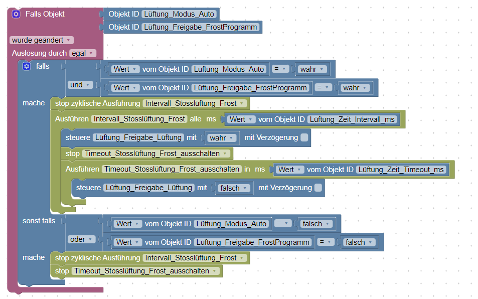

      Ich möchte meine Lüftung bei Frosttemperaturen in einem Intervall ein- bzw. ausschalten. Konkret soll beim Unterschreiten der Aussentemperatur bei x°C das "Frost-Programm" einschalten. Dies habe ich in einem weiteren Script reralisiert und funktioniert. Ich scheitere an der Intervallsteuerung. Wenn das "Frost-Programm" aktiviert wird, soll die Lüftung weiterlaufen/starten und nach 15 Minuten ausschalten. 45 Minuten nach dem Ausschalten soll die Lüftung wieder einschalten. Sozusagen je 60min/15min Betrieb & 45min ausgeschaltet.
      Nachfolgend mein Blockly-Script:
      Kann mir jemand einen Tipp geben.
      Gruess Chrigu
      paul53 G 2 Replies Last reply Reply Quote 0
        paul53 @Chrigu last edited by paul53
        @chrigu sagte: Wenn das "Frost-Programm" aktiviert wird, soll die Lüftung weiterlaufen/starten
        Die Lüftung startet nach 60 Minuten, wenn der Wert von "Lüftung_Zeit_Intervall_ms" den Wert 3600000 enthält. Wenn ohne die Verzögerung eingeschaltet werden soll, kann man es mit einer Funktion machen.

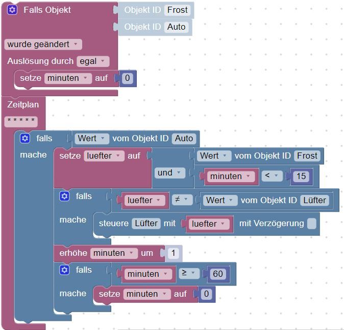

                          @chrigu sagte: Tipp von @GombersIOB zum den lang laufenden Timer
                          Ohne lang laufende Timer mit max. 1 Minute Verzögerung kann man es so umsetzen:
                              Diese Lösung ist schön - und viel kürzer als meine. Aber sie hat den (zugegeben, kleinen) - Nachteil, dass sie so, nach einem Restart die "minute" vergessen haben wird, also wieder mit minute 0 anfangen würde. Im schlimmsten Falle würde also der Lüfter 30 Minuten am Stück laufen müssen.

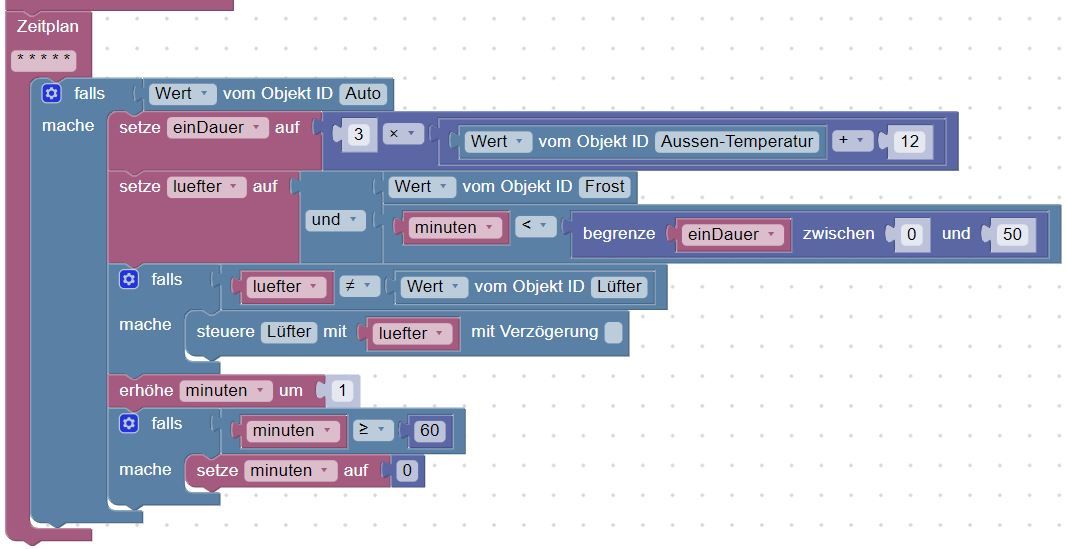

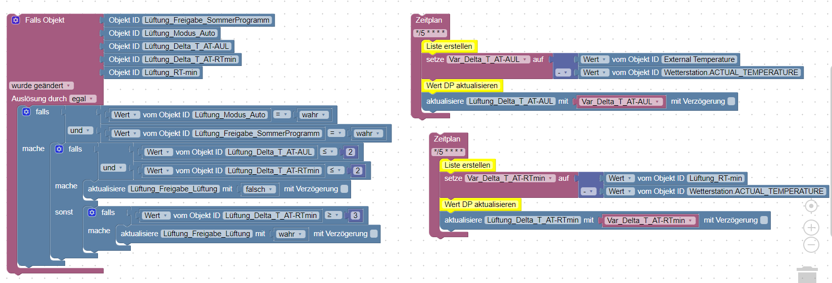

                                    Das ist ein super Input. Ich messe die AUL/ZUL/ABL/FOL bereits mittels Shelly. Die Werte nutze ich für die Ausschaltung der Lüftung im Sommer, wenn die AT/ZUL </= 3K zur kleinsten Raumtemperatur liegt. Nachfolgend die Blockly dazu.
                                    Wie kommst Du auf die Werte "3x Wert DP +12"?
                                      @chrigu sagte: Wie kommst Du auf die Werte "3x Wert DP +12"?
                                      Habe ich geschrieben:
                                      @paul53 sagte in Lüftung im Intervall bei Frosttemperaturen:
                                      z.B. 6 Minuten bei -10°C bis 50 Minuten bei 5°C.
                                      Rechne selbst: 3 * (AT + 12)
