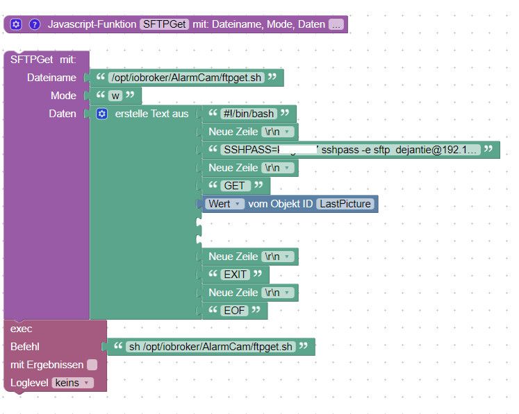

      Dazu erzeuge ich ein Shript auf dem Raspberry :
      ftpget.sh :
      #!/bin/bash
      SSHPASS=XXXXXX sshpass -e sftp dejantie@192.168.178.193 <<EOF
      GET /var/lib/motioneye/Camera1/2023-03-27/13-27-41_07.jpg
      EXIT
      EOF
      Wenn ich das Script im Putty auf dem Raspberry mit dem User pi in dem Zielordner starte funktioniert es.
      Vom Blockly mit dem EXEC Befehl funktioniert es nicht.
      Der ober Teil ist die erzeugung des Scripts, das funktioniert einwandfrei, das ergebnis siehe oben.
      Ich habe schon die Rechte versucht zu ändern, das Script wird unter den Benutzer iobroker angelegt und hat alle Rechte trotzdem funktioniert es nicht.

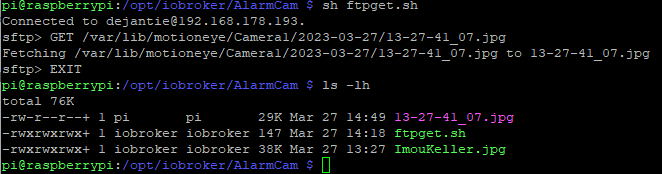

      So sieht es aus wenn ich es von Hand ausführe.

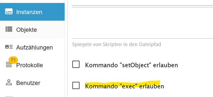

        Der iobroker darf die Befehle aus dem skript nicht ausführen, weil er bewusst in seinen Rechten beschränkt wurde.

            Das in den Adaptereinstellungen hast du gesehen?
