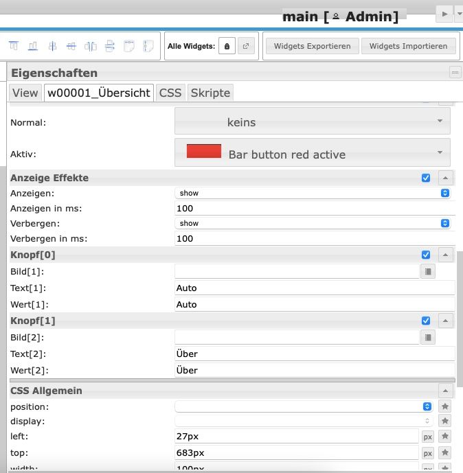

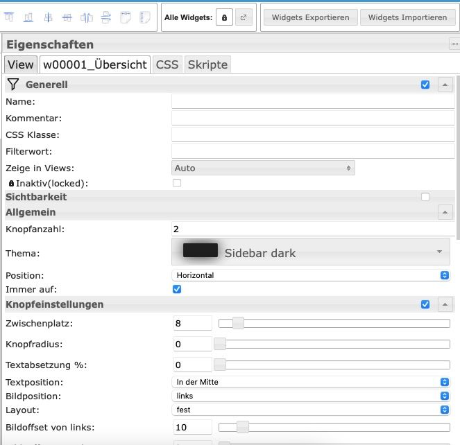

          @djmarc75 der Adapter ist vis-bars.0 und bei den Views möchte ich von meiner Übersichtsseite auf die Seite des Autos wechseln.
            Homoran Global Moderator Administrators @pmther last edited by
            @pmther zeig mal die Konfiguration
              pmther @Homoran last edited by
              @homoran Bildschirmfoto 2023-03-27 um 20.02.12.jpg Bildschirmfoto 2023-03-27 um 20.01.50.jpg
              Ich hoffe, dass du das meinst..
                @pmther deine views heissen Über und Auto?
                und das Widget ist im View Auto?
                und was funktioniert nicht?
                  @homoran Wenn ich in der runtime von dem Auto widget auf das Übersichts widget wechseln möchte passiert nicht

                          ich habe die View 'Übersicht' abrufen wollen, sie hieß aber nicht Übersicht sondern nur über. Dadurch konnte er die View nicht finden...
